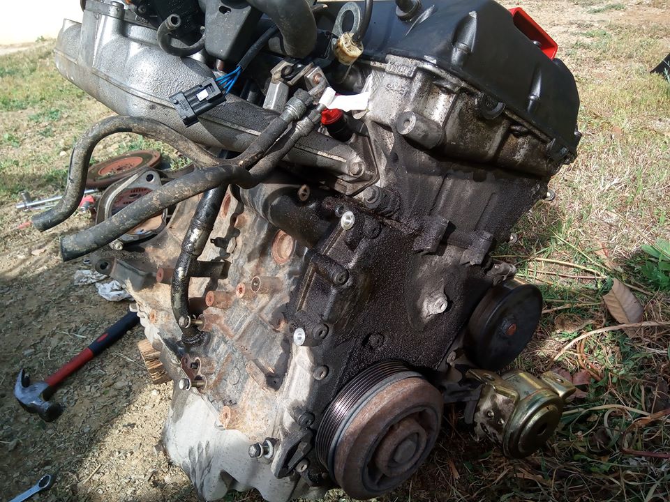

    Despues de un mes el saab 900 está ya practicamente desmontado,al menos la parte mecanica(me falta desmontar el resto del coche para hacerlo desaparecer y vender lo que pueda)
    Esta semana le he dado fuerte al saab...por falta de espacio en mi taller y no poder tener un sitio pillado mientras despiezo el saab lo he hecho en mi llano de atrás,y ya el motor y la caja de cambios irán a mi taller para trabajarlos bien encima de mi banco de trabajo,comodamente.
    Al desmontarlo todo me he encontrado con algunas sorpresas buenas y otras malas,veo por ejemplo que el embrague está entero,se ve que se lo hicieron no hace muchos km,por lo tanto,al estar sin desgaste alguno montaré el mismo...por otro lado,el alternador tenía los rodamientos rotos,y hacia ruido al hacerlo girar con la mano,ya entiendo el sonido incomodo que iba a la par de las revoluciones y no sabía exactamente de donde venía,así que alternador nuevo.
    La junta de colectror de escape con la culata estaba fogueada,entre eso y manguitos agrieteados del turbo al IC ahí podrían estar la decima de soplado que nos faltaba hasta el 1,4 bar(recordar que está repro a unos 240-250cv teoricos),en cambio el garrett estaba en un estado excelente,aspas impecables y sin mas holgura que la que debería tener...tengo dudas si montarselo de nuevo cuando meta el motor en el astra(250cv),y cuando todo vaya bien ya meterle el turbo arashi y hacerle la nueva electronica(290cv)...
    Pero sobre todo me espera mucho trabajo de limpieza,pintar el bloque,todas las juntas nuevas,eliminar los arboles de equilibrado(menos peso para hacer girar),bomba de agua,patines tensores de la cadena de distribucion..etc...

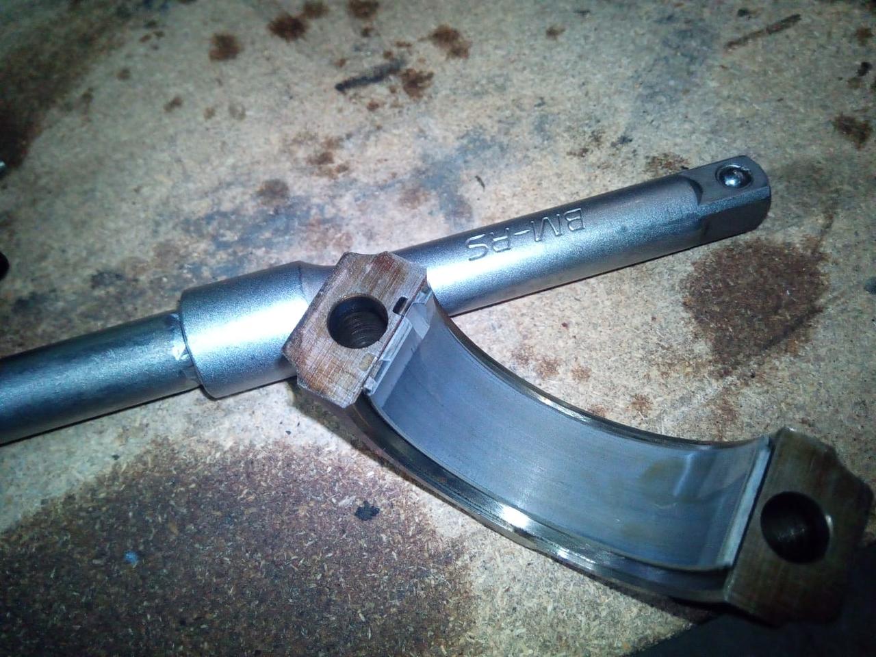

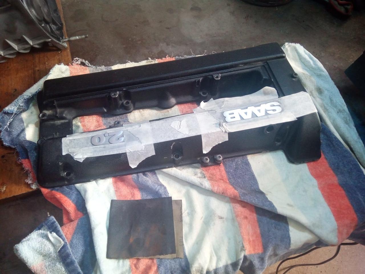

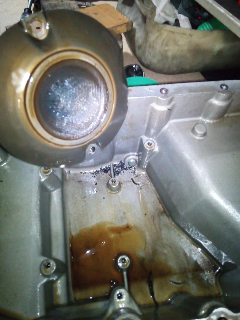

    El motor ya está encima de la mesa,mi sorpresa al verlo todo tan nuevo y sin desgaste,para un motor con 198.000km...casquillos de biela sin desgaste alguno,cadena de distribución sin desgaste,no está nada estirada,no tiene nada de holgura,cero...los patines de la cadena sin los tipicos surcos.
    De todas formas voy a comprarlo todo,cadena,patines,,casquillos...casi todo para tenerlo guardado,porque a este motor lo único que le voy a cambiar son juntas y retenes,además no gasta ni una gota de aceite.
    Lo que voy a eliminar son los arboles de equilibrado,como veis en las fotos,y voy a hacerme tubos a medida para taponar las galerías de aceite y que no pierda presion de aceite,cuando los haga pondré fotos con medidas.Según he leido,el tema de eliminar arboles de equilibrado a muchos les trae de cabeza,y veo que incluso hacen cosas inecesarias.Yo lo haré de la manera mas sencilla y eficaz posible.

    Si lo venden,pero solo trae 2 piezas mecanizadas para taponar los apoyos externos...no entiendo como no trae otra pieza para taponar los apoyos del fondo...para los cuales te tienes que buscar la vida,lo que recomiendan es levantar cigueñal,y detrás del casquillo de bancada taponar la galeria que va para los apoyos del fondo de los arboles.
