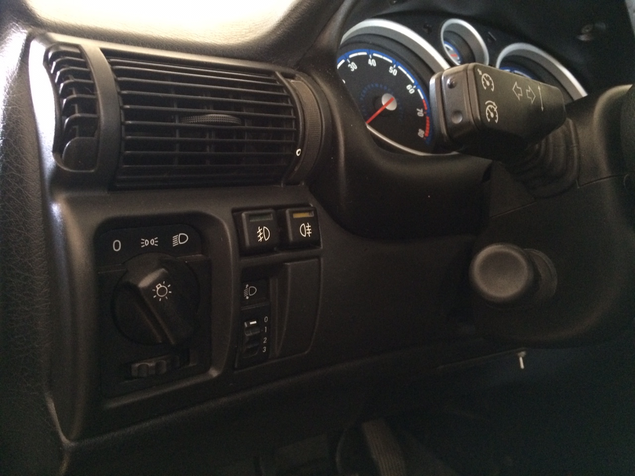

    Para conectar boton Sport y eliminar ESP se intercala una resistencia entre el cable amarillo/negro y masa de 105,5 ohmios ,para montar abs/ESP opc los sensores y ruedas fónicas hay que sustituir por unos sensores "activos" ,los del gsi son pasivos,

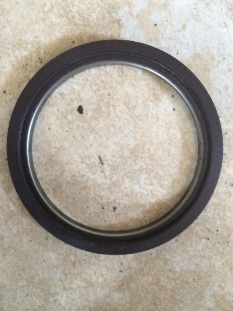

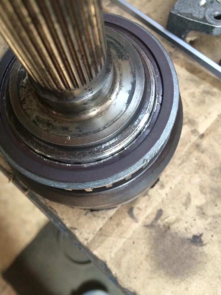

    Rueda fónica 96 imanes astra h acoplada en la transmisión del gsi un trabajo muy complicado de sacar sin romper,el sensor de velocidad va en la rueda delantera izquierda

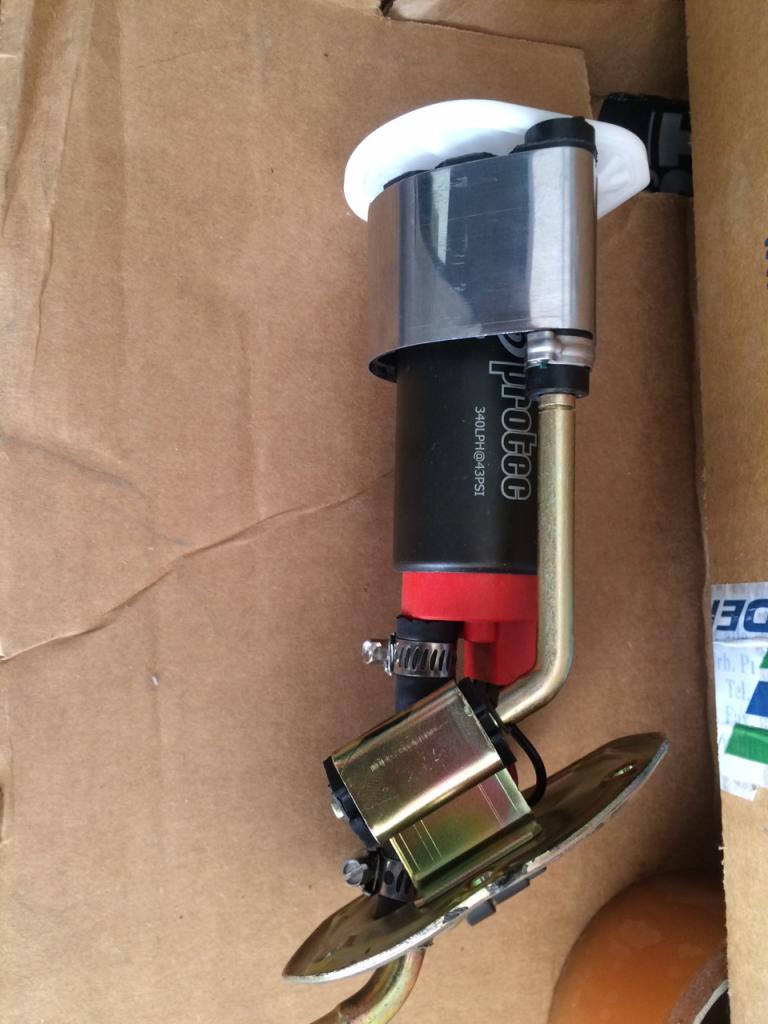

    Bomba de gasolina de alto caudal de courtneay con el filtro astra gClic en la imagen para ver su versión completa.

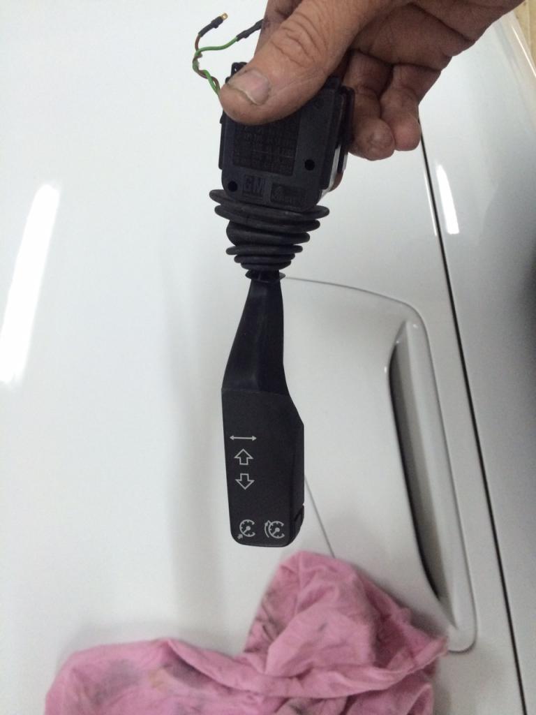

ID: 56709 aquí un corta/pega de la palanca de intermitencia astra f y astra h para el control de velocidad Clic en la imagen para ver su versión completa.

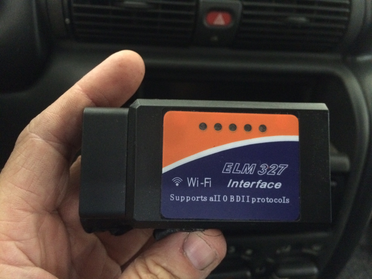

ID: 56712con este aparato una tablet y una aplicación buena tienes una pantalla multifuncion, GPS etc

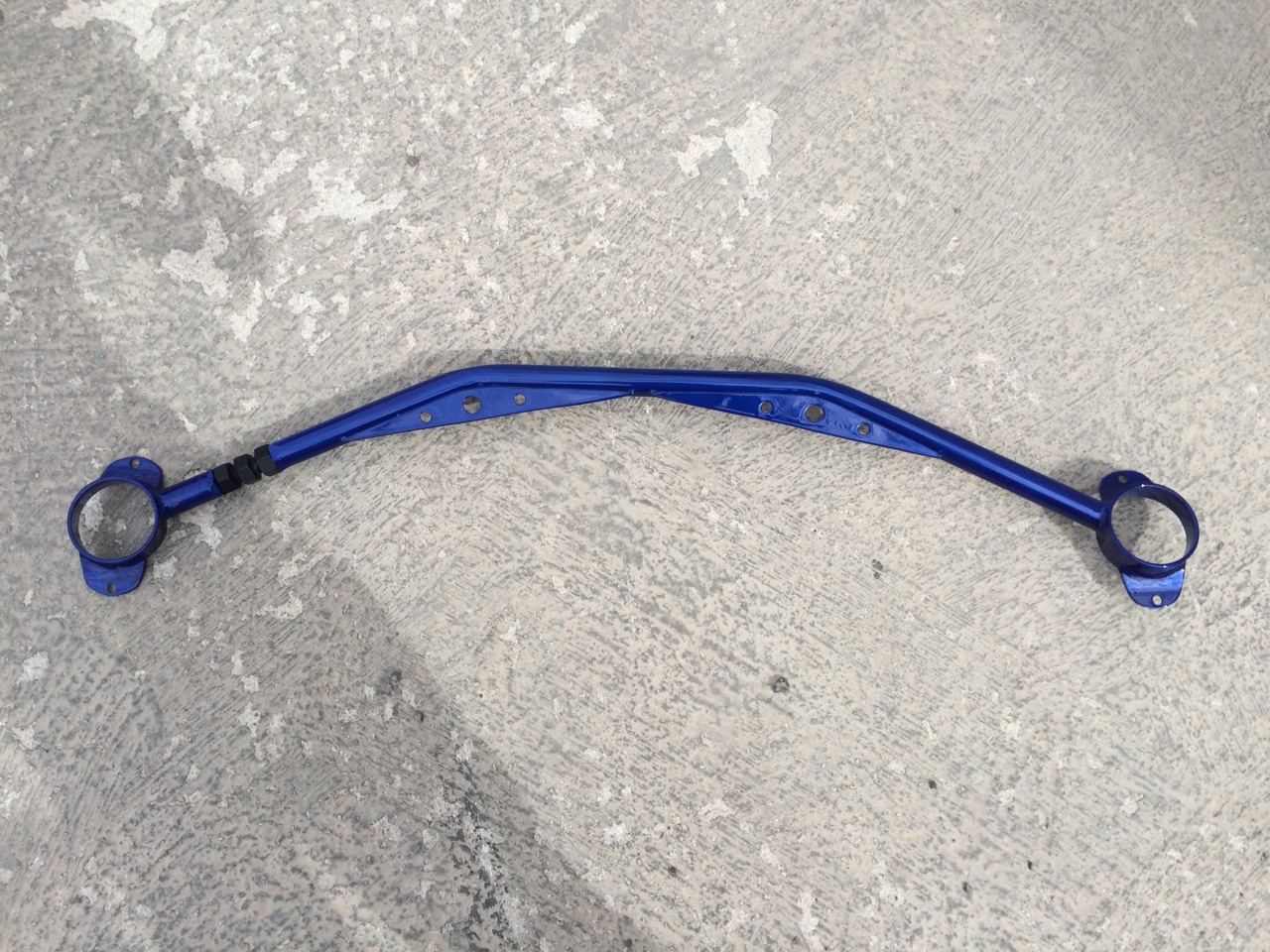

ID: 56713barra regulable echa a medida de 3 puntos de apoyo Clic en la imagen para ver su versión completa.

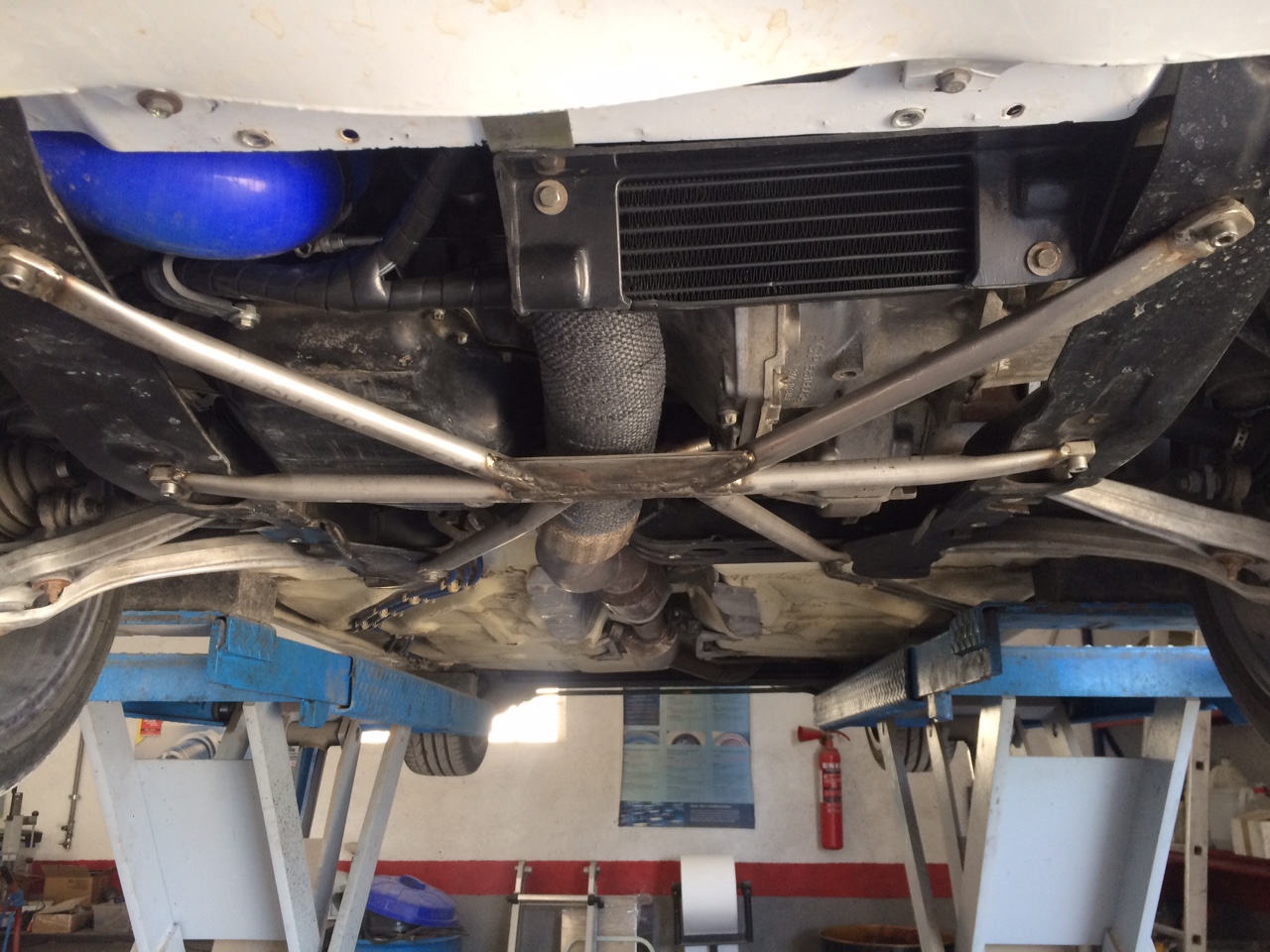

ID: 56716refuerzo 6 puntos de acero inox en cuna motor refuerzos de sujeción puente trasero
