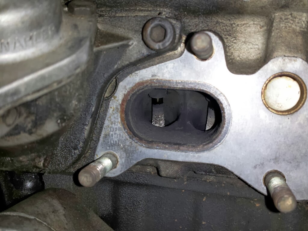

    buenas noticias, parece que tras la fiesta, hicieron buenas migas y ...........
Nombre: [UNSET].jpg
Visitas: 518
Tamaño: 165.9 KB

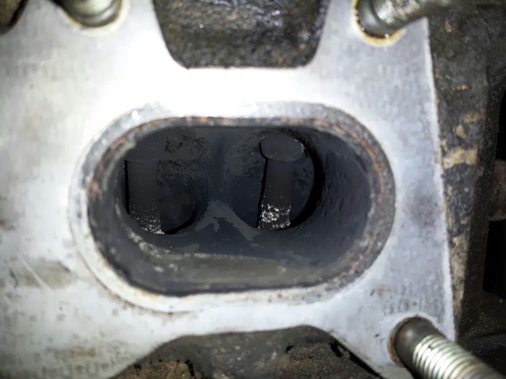

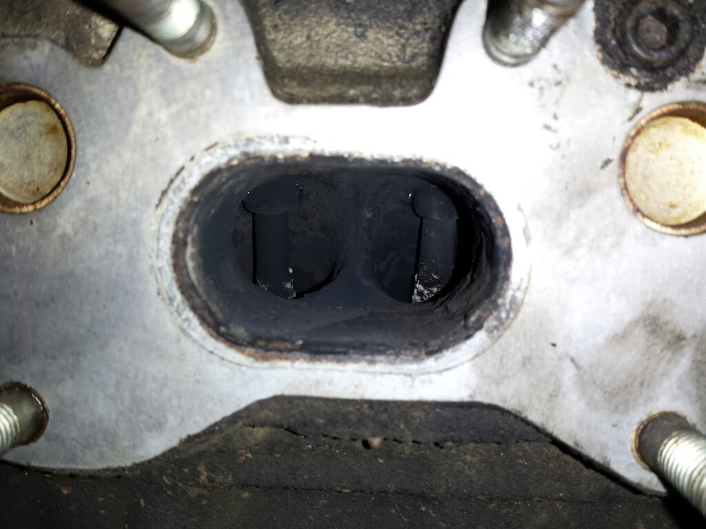

    Y bueno tras las primeras ojeadas e de decir que hay cambio de planes, al final voy abrir ya que no me gusta el estado en el que se encuentran las valvulas de escape.
