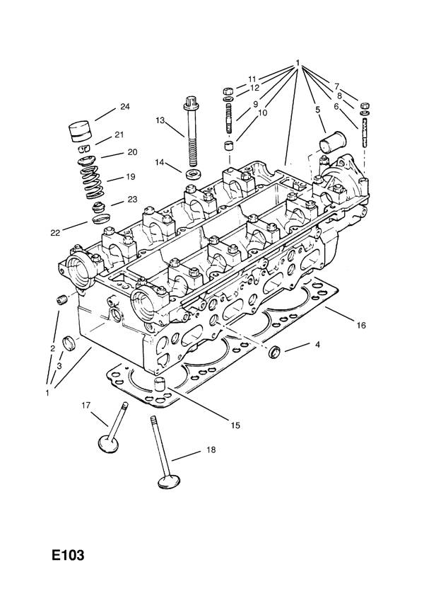

    Pues de culata propiamente dicha en el EPC no veo despiece más que de tapones. Ese tubo no aparece. De bloque sí que están todas las bocas despiezadas, qur aprovecharé también a pedir.

    90410704 607778 1 unidad Tubo metálico refrigeración culata

    Es la pieza numero 5? Si es asi, 90410704 (6 07 778). He buscado en kadett, en astra no aparecia.

    ya te han pasado referencias los conpañeros asique llego tarde, pero si hay ese tubo jaja, yo compre los otros dos, los de salida de bomba de agua del bloque y el del colector de admision, aunque lo llegue a montarlos, cuando lo compres por precio por favor, que seguramente lo compre y ya cambie los tres.Un saludo y muy buen proyecto.
    Efectivamente es la que dice Txema. Gracias por la ref, en Astra lo estaba buscando y no aparece, pero sí en Kadett.
