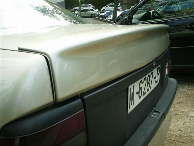

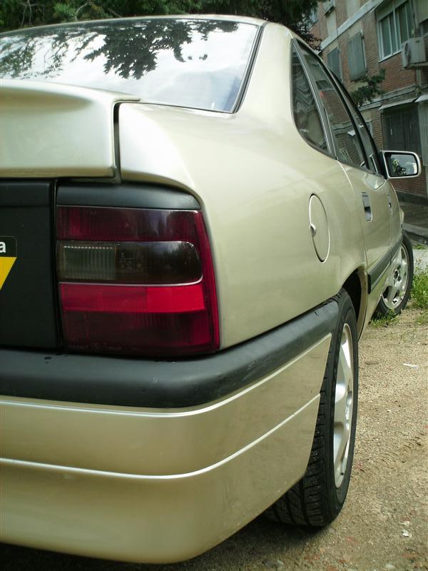

    Os pongo la factura detallada del pintado por partes (hay cosas caras y otras baratas)
    Lo pongo tal y como me lo han puesto en la facturilla:
    - paragolpes delantero 90€
    - paragolpes trasero 90€
    - ESPOILER maletero 50€
    - Espejos 30€ (15€ cada uno)
    - Rejilla central 50€
    - Rejilla bajo faros 40€ (el cacho chapa debajo de los faros y la rejilla)
    en total 350€

    pues no está del todo mal el presupuesto. Como dices hay cosas baratas y cosas caras.
    La calandra que son dos escupitajos de pintura 50 € me parece caro, en cambio los retrovisores 15 cada uno me parece un buen precio ya que es algo que hace que el coche quede genial si van bien limpitos y eso.
    Incluye el montaje??
    saludos!
  4. #84
    05 May, 07
    La Rioja
    291
    Predeterminado Re: Actualización Vectra A
    Incluye todo. pintar con su lijado, aparejo y pintado. ya te digo, lo dejan fino fino, junto al puente de vallecas.

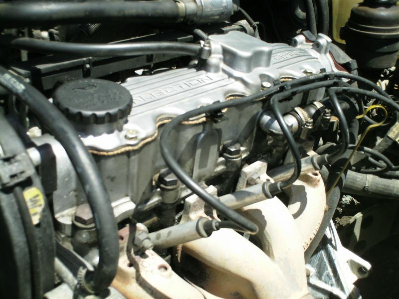

  5. #85
    05 May, 07
    La Rioja
    291

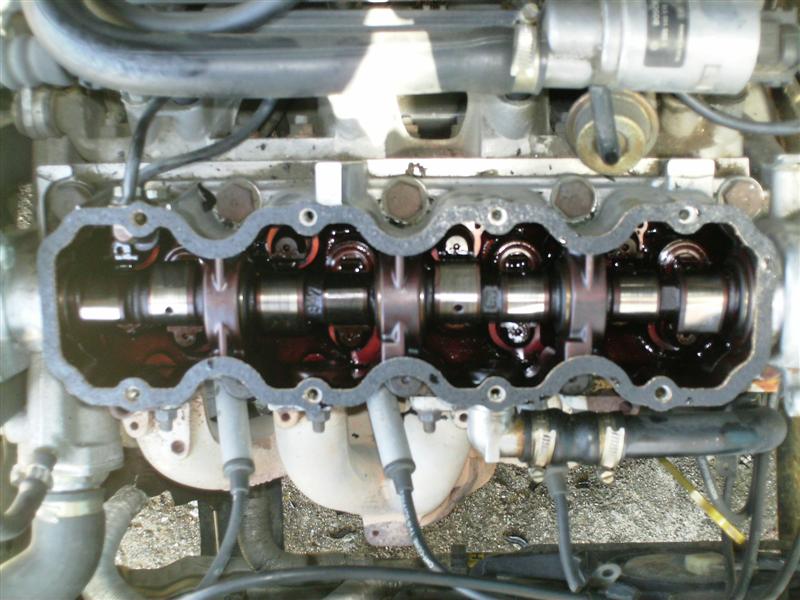

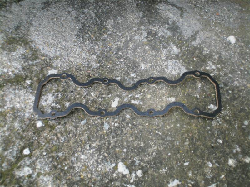

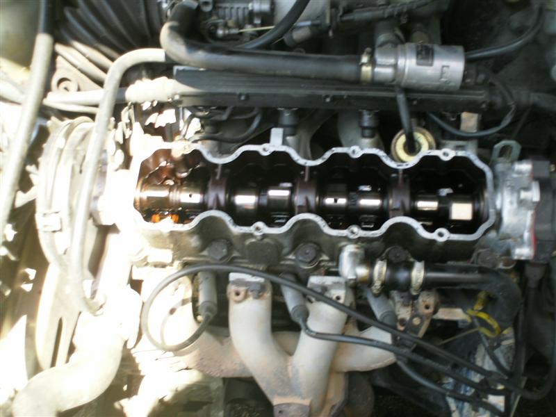

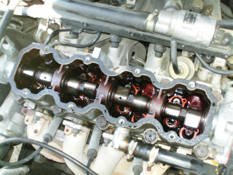

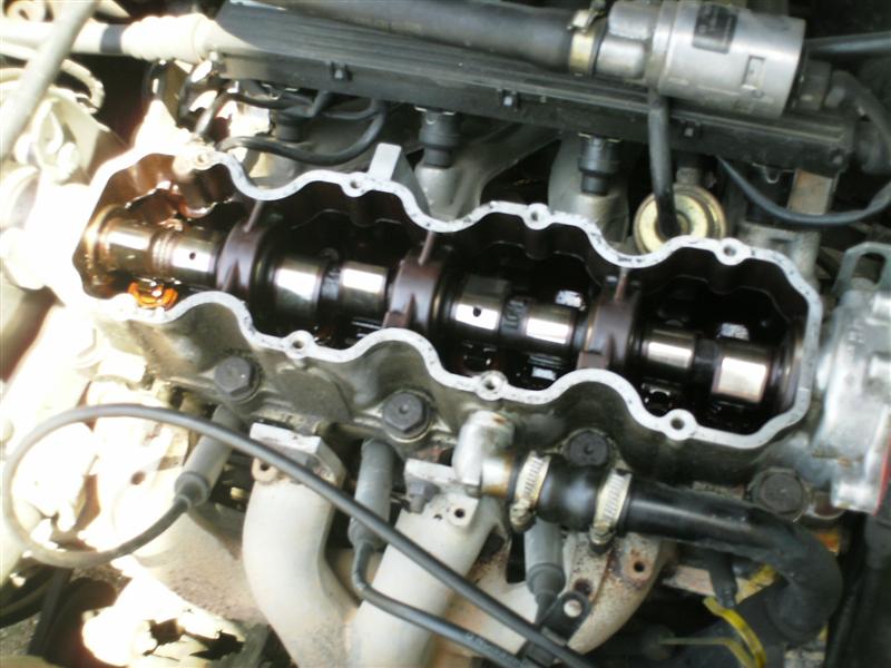

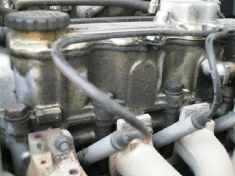

    Bueno, como dije, he cambiado la junta de la tapa de balancines, con el siguiente proceso y resultado:
    La tapa y la junta vieja:
    con bastante mierda...
    La junta nueva de corcho
    La tapa vieja, con pieza de plastico rota al sacarla no pasa nada porque va a ser reemplazada
    Pobrecillo, mira que si le da por arrancarse solo...
    Tuve que lijar muy bien los restos de la junta vieja para poder colocar bien la nueva:
    y listo! este es el primer resultado sin limpiar mas.

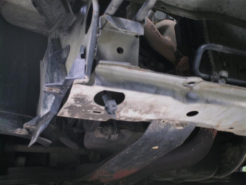

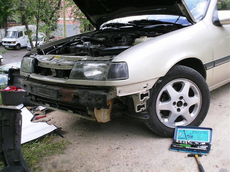

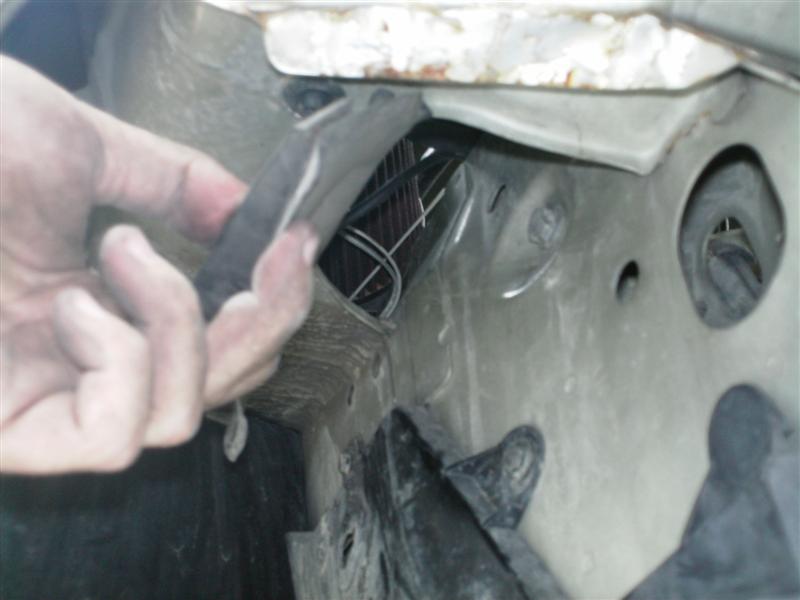

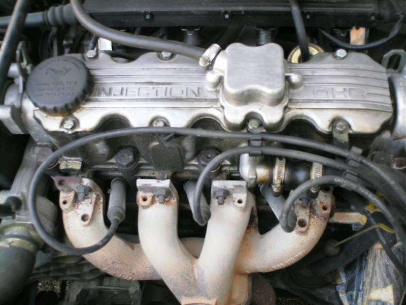

  6. #86
    05 May, 07
    La Rioja
    291

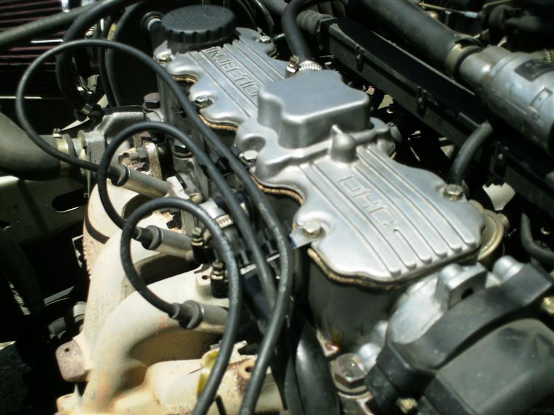

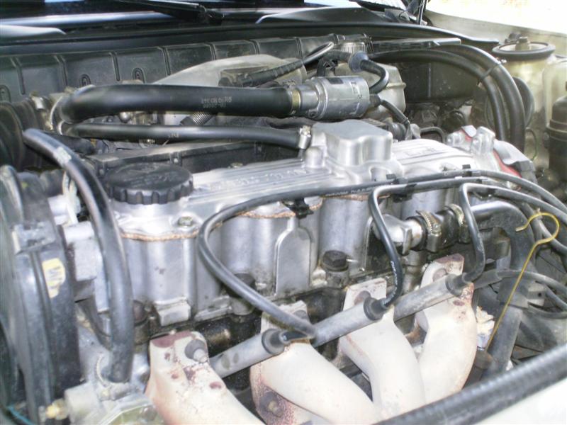

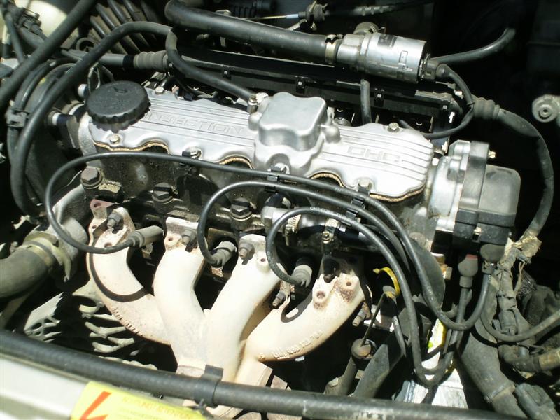

    Bueno, asi quedó el motor tras la segunda parte de la limpieza (no a fondo)

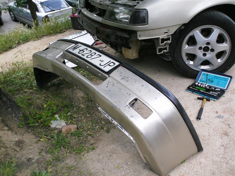

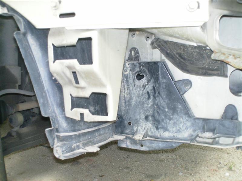

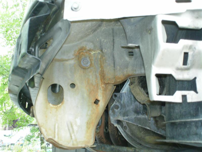

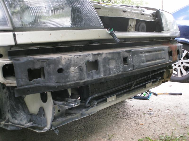

    hoy me he puesto a sujetar bien los paragolpes de alante y atrás:
    sin miedo de que se ralle el paragolpes, que el miercoles lo dejo a pintar
    este es uno de los 2 tornillos que sujetan la "viga" del paragolpes delantero)
    una pieza de goma que protege la zona del filtro de aire de la zona del paso de rueda
    uno de los anclajes laterales para el paragolpes
    la "viga" que citaba antes
    ahi anda mi sensor de la temperatura

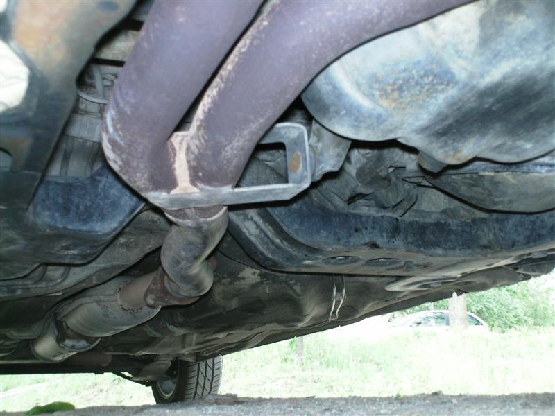

    la bajera de mi vectrilla
    y el motor limpito limpito por fin (al menos la parte de arriba)

  9. #89
    Buenos días

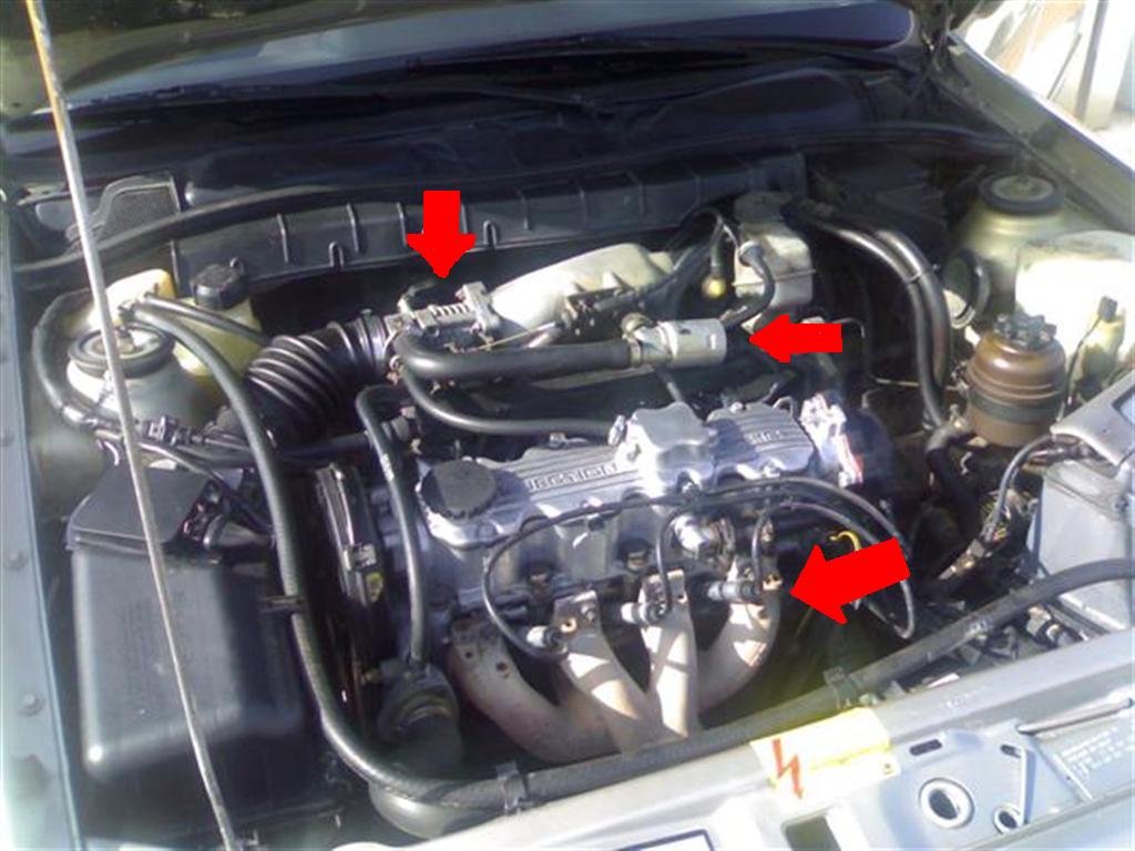

    Yo para quitar el frontal lo quité entero con la viga y todo, aflojando las dos tuercas y sacándolo con la viga metálica.
    El sensor de temperatura se te ha soltado del agujerito que tienes justo encima, mira si se deja encajar o si se le ha partido alguna pestaña.
    Un saludo y gracias por las fotos.

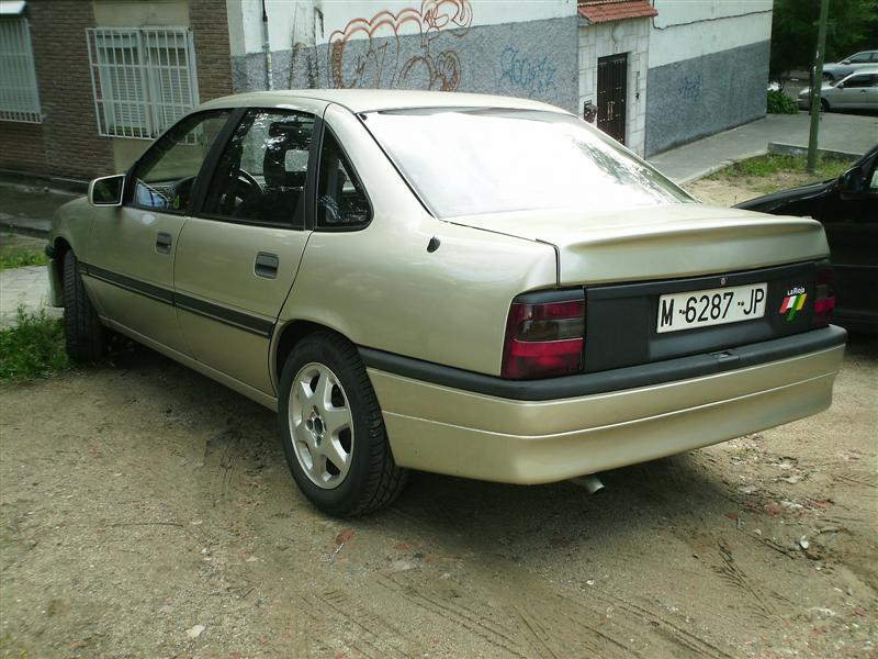

    05 May, 07
    La Rioja
    291

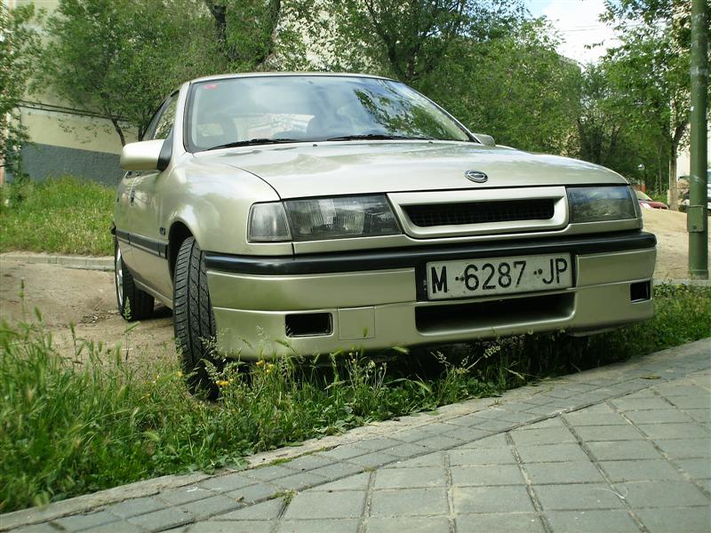

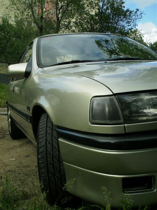

    Buenas chavales, por fin la semana pasada recogí mi vectrilla pintadito. La verdad es que es otra cosa con los paragolpes y lo demás pintado bien
    Aun tengo que colocar bien el paragolpes de alante, que sigue algo descolgado del lado derecho y poner los antinieblas, pero el resultado es éste:

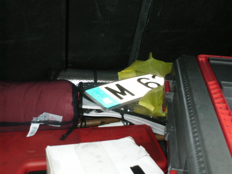

    Placas nuevas que sustituyen a las viejas, que tan pal arrastre, sobre todo la de alante, ademas con la E
    El siguiente currito sera lijar las plartes de plastico de los paragolpes (y quiza las manetas de las puertas) y pintar de negro mate, del anticalórico con el que le di a l espacio entre ventanillas.
    Un saludo!
