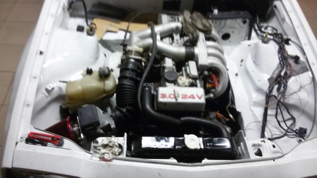

    Adaptando manguitos de agua gasolina asistida y depresión de servo...
    Me traje botes del desguace pero ninguno me convence...
    Voy a mirar de conseguir uno de senator a.

    Buenos avances, le estás metiendo un buen empujón estos días. El tubo de la dirección asistida, que lo has recortado para adaptarle el caño de entrada a la bomba? Cómo lo vas a empalmar?
    Saludos y ánimo.
    Saludos y ánimo.
    Ese tubo hay que llevarlo a hacer tiene que ser 43 cm 4 más largo de lo que es ahora...
    Ahí está cortado porque por un extremo es tubo de cremallera BMW y por otro va a la bomba opel.
