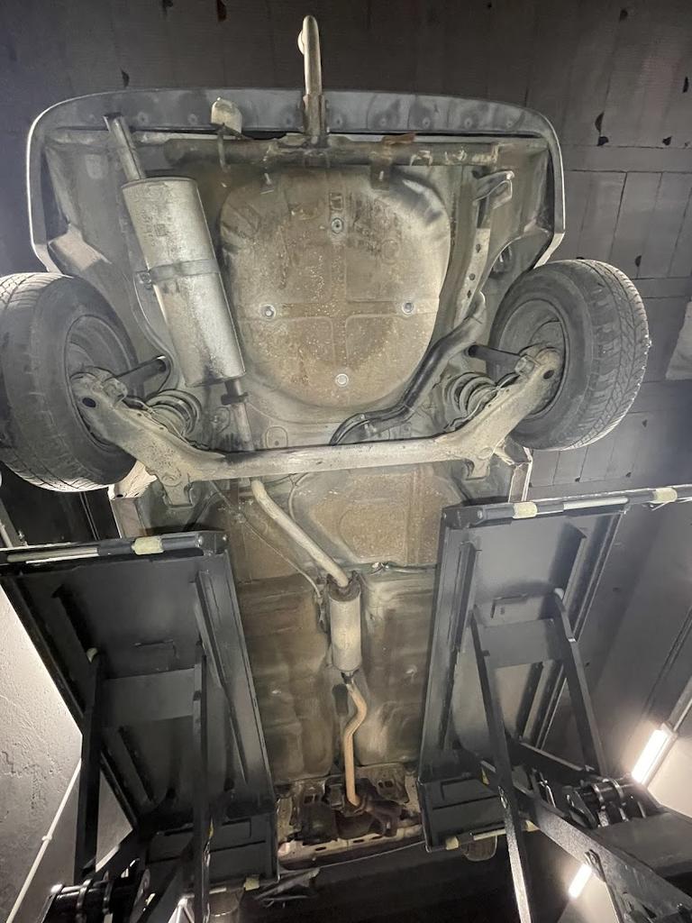

    Los bajos, la verdad es que muy bien, no hay óxidos, este coche parece que transitaba por caminos de tierra o algo, pero no hay nada que lamentar:

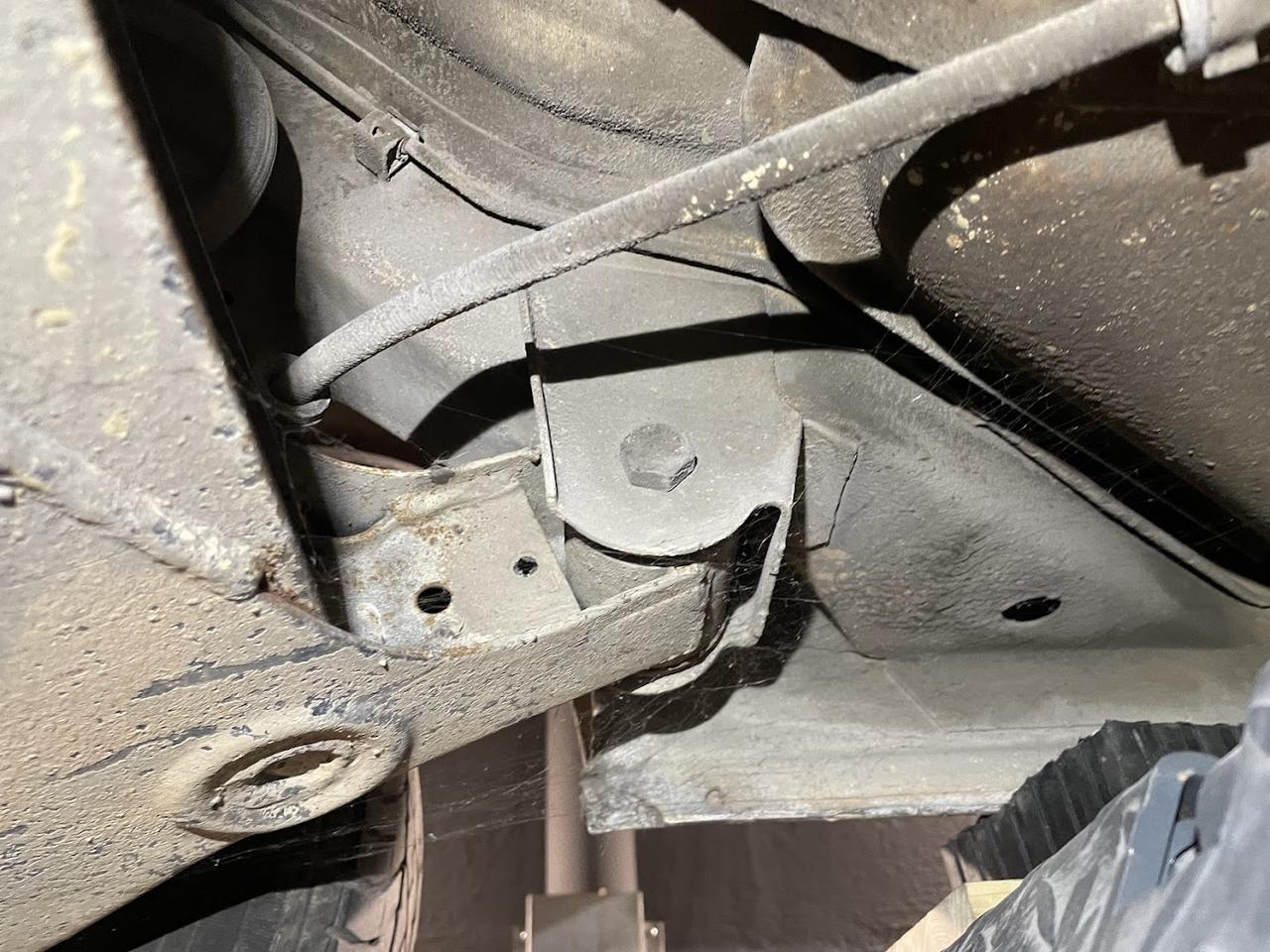

    El eje trasero, y la zona de la estribera, tampoco presenta nada que destacar. Aquí habrán refuerzos, hay ideas para esta zona, y de maletero para adentro igual. Habrá un refuerzo en el interior por detrás del asiento trasero para incrementar la rigidez a torsión de esa sección de carrocería, que es muy abierta y suele ser un punto débil, porque además está fuertemente vinculada al eje trasero.

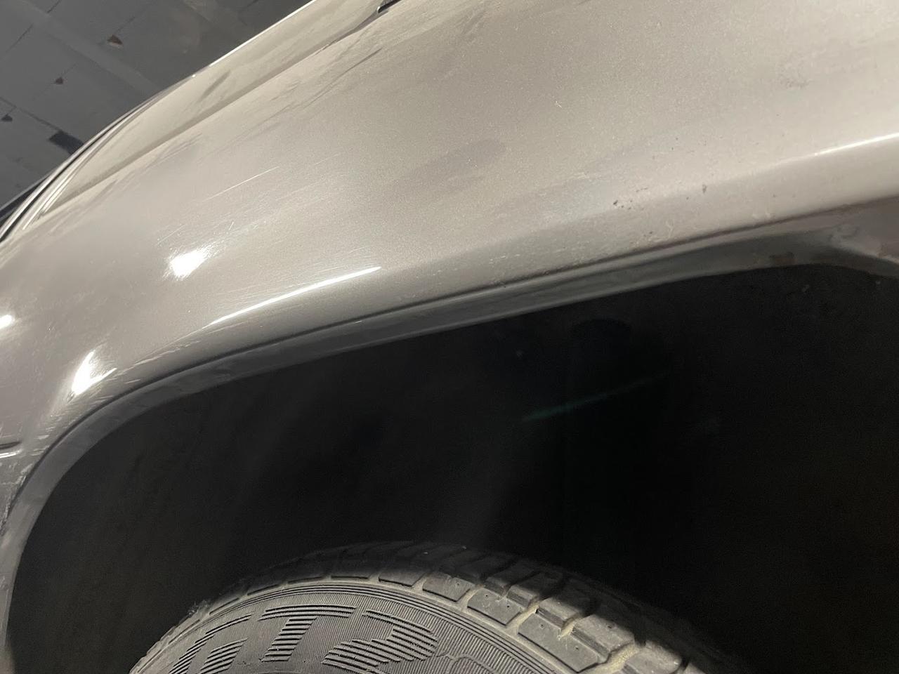

    La sección de los pasos de rueda traseros es una maravilla. Tanto el labio como los desagües traseros, cosa que también me alegra sobremanera. Veremos si no me hace falta tocar nada para meter las llantas que vayan.
