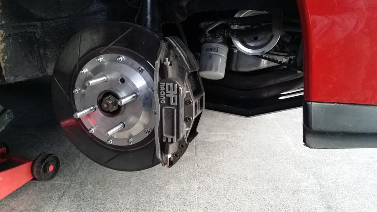

    Por fin después de meses de espera ya hay avances en los frenos, esto de tener que subcontratar la fabricación es un fastidio, espero ser autosuficiente en un futuro.
    Primero diseño de la campana del disco

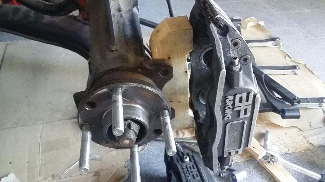

    Prototipo maderistico del bracket
Nombre: 2016-08-21 17.58.21.jpg
Visitas: 1772
Tamaño: 102.6 KB
Nombre: 2016-08-21 17.57.58.jpg
Visitas: 1725
Tamaño: 111.7 KB
Nombre: 2016-08-21 17.54.34.jpg
Visitas: 1602
Tamaño: 89.6 KB

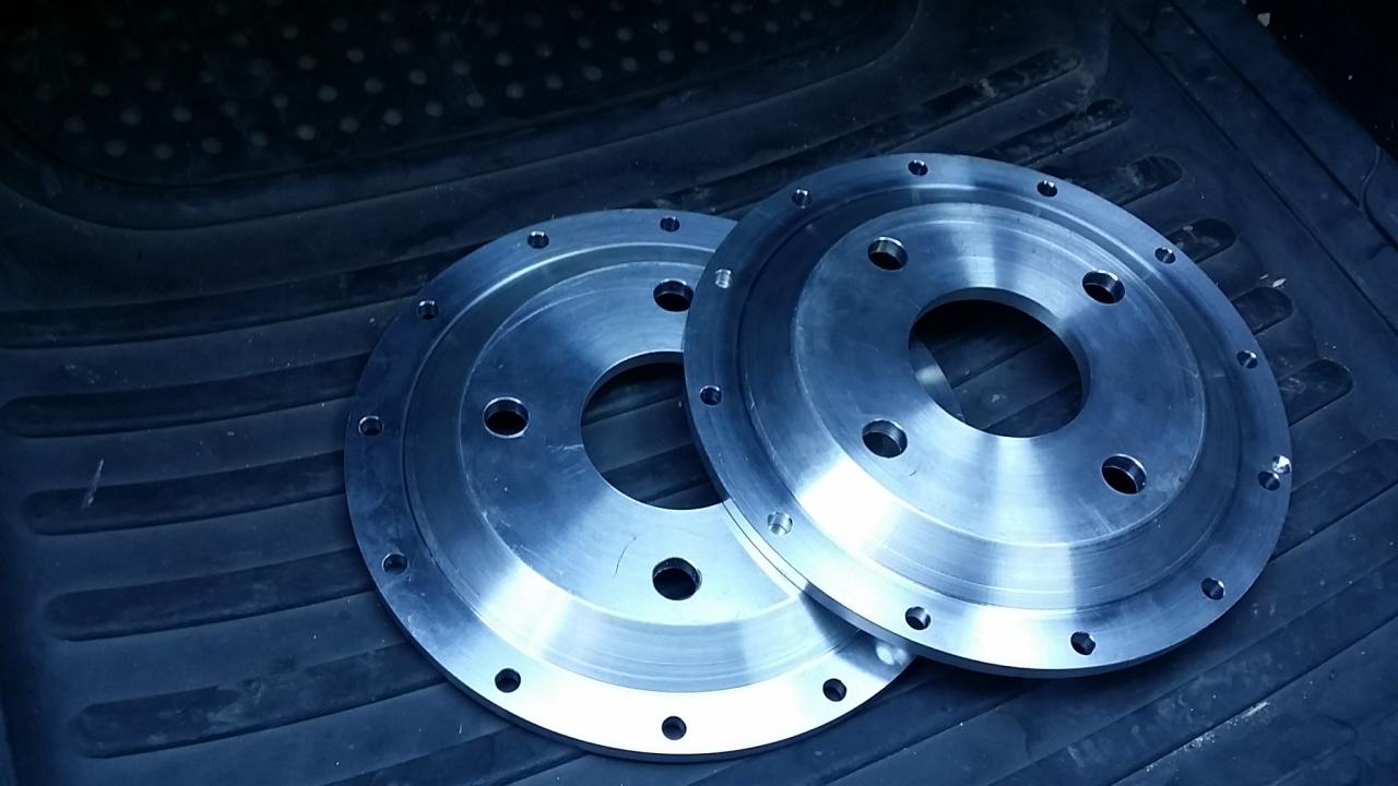

    Y tras 3 meses esperando que el tornero tuviera un hueco para hacérmelos...
Nombre: 2016-11-03 13.39.29.jpg
Visitas: 1608
Tamaño: 77.3 KB
    Kit completo al fin

    Ahora estoy esperando que llegue el freno de mano para poder ponerle liquido al sistema y poder tener frenos al fin
    Ya va tomando forma de coche, ya se ve la luz al final del tunel, a ver si no se funde la bombilla

    Que alegría verlo fuera al sol. dale duro que no queda nada para tenerlo solo a falta de chapa exterior.
  3. #823
    Menuda pintaza esos frenos!!!!
    Ya queda menos!
  4. #824
    15 Jan, 14
    Bizkaia
    719
    Que pintaza tiene todo, animo con ello
    las OZ son 15 ? porque llevan bastante bien
  5. #825
    Muy grande maestro.
  6. #826
    07 Aug, 03
    798
    Me encanta
  7. #827
    23 Jul, 13
    por las cataluñas estas...
    260
    Muy buen trabajo kike.que medida de discos llevas? Esa pinza se ve guapísima!
  8. #828
    Gran curro, tiene muy buen aspecto final. Qué más te queda en el apartado mecánica? En nada lo tienes en el chapista.
  9. #829
    24 Aug, 14
    118
    Currazo.
    Las OZ impresionantes
  10. #830
    08 Jun, 08
    1,210
    Esos discos no habría que equilibrarlos, waje?
