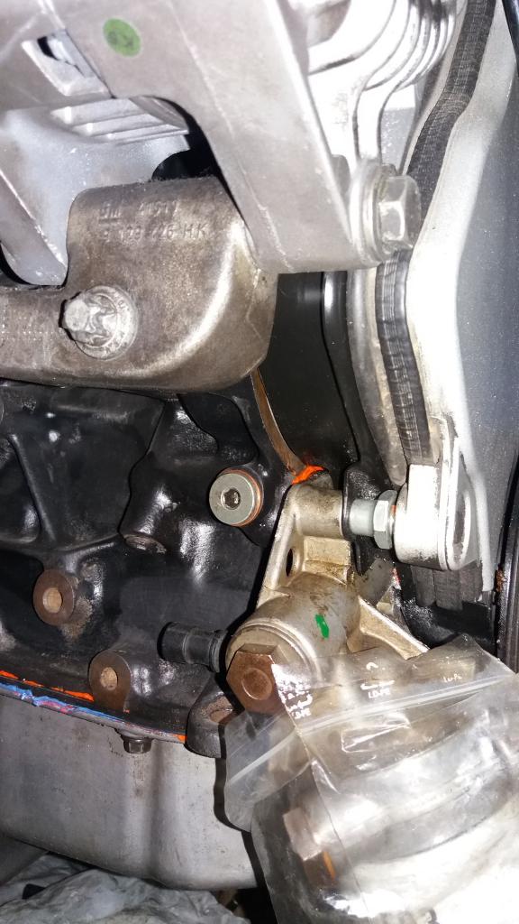

    Un problema con el que me encontré, que no es mayor problema, pero que no había leído que pasara... al poner la bomba de aceite de z20let/x20xev me interfiere la chapa trasera de distri con ella y no llega a asentar. Se me escapó ese tornillo sin poner y ahora tendré que sacar los rodillos de distri para recortarla, pero mal menor.

    El problema de la bomba quizá suceda con una de las dos tapas? Quizá con la distribución moderna eso no suceda
    Eso es lo que me extrañaba, porque mi distri es moderna.
    Así a ojo mirando fotos, se ve que el conducto que va hacia la parte trasera del motor es mayor, como para dar paso a más caudal. Tocará sacar la chapa y quitarle la esquina que molesta.
    Saludetes.

    Sobre la chapa con la bomba, si descartamos que las distris modernas no pegan (la mia es moderna tambien), yo pienso que tendra que ser cosa de la bomba. Te adjunto foto de la mia como queda (x20xev).

    Ahora que veo la foto mas en detalle, parece que debería tener el mismo problema que tienes (porque las bombas parecen iguales), pero mi chapa fue al sitio sin problemas

    Perdon, no se xq di por hecho q tu distribucion era vieja. Me sonaba a eso, quiza xq alguna vez hablamos del famoso muelle de los rodillos.
    Cita Iniciado por albert-corsa Ver mensaje
    Que pintaza tiene todo de verdad...
Nombre: 20170907_184131.jpg
Visitas: 613
Tamaño: 88.9 KB
    Segun tu entonces llevais la misma receta y a ti te ha ido perfecto al sitio....

    Al final fue sencillo, saqué la chapa y le corté un trozo con la radial. Tal cual, a mí al menos no me asentaba contra el bloque sin doblarse entera.
