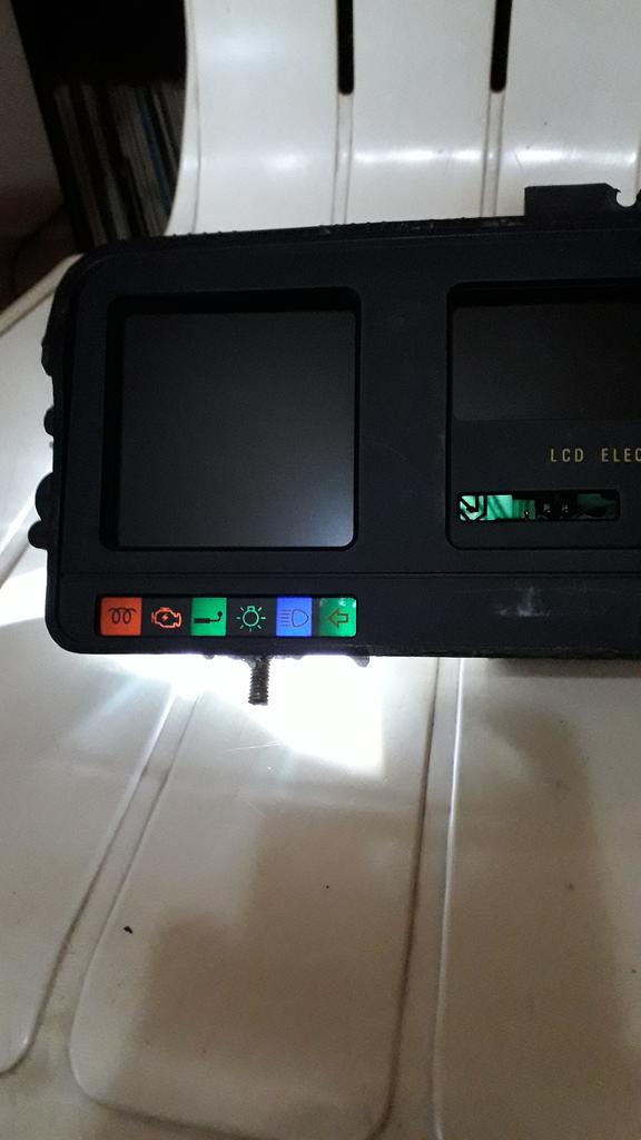

    Pues esta tarde como he comentado antes he estado liado con la instalación adaptando la del 8v SEH y cuando he llegado al cable del fallo motor que se supone que es marrón blanco en los conectores del cuadro no lo he encontrado y en los mazos de cables cercanos a esa zona tampoco.
    Total que ya después de un buen rato dándole vueltas he cogido el cuadro digital y con una linterna le he ido dando luz por detrás y se han ido iluminando los testigos pero el del fallo motor no está.... así que me he quedado un poco perdido ... de todos los que he visto al darle luz me ha sorprendido que lleva un testigo de enganche remolque otro del starter y otro de cinturón desabrochado ... tengo otro cuadro guardado a ver si tengo un rato mańana y le echo un vistazo ...y si no a una malas de los que he comentado que están vacíos como el del cinturón o starter buscaré un portalámparas y lo cablearé desde la centralita (conectores que están con el taquimetrico de la bomba) le pongo un led por la zona de la guantera para que cante los fallos.

    Te dejo una foto del fallo motor, al lado de la bola de remolque, debe tener el fallo motor por que todos lo tienen, lo que no sé es, si los primeros gsi 1.8 la tenían, saludos.Clic en la imagen para ver su versión completa.
Nombre: 20210130_160354.jpg
Visitas: 288
Tamaño: 39.4 KB
    Pues tenías razón lleva el check donde tú indicas en la foto. Fallo mío no quitar todos los portalámparas del cuadro espero que no me lo tengáis en cuenta
    Pero aún así no veo el cable con el marrón amarillo correspondiente del testigo.
    Mańana me va a tocar con el tester hacer un poco de csi

    Creo que el de fallo motor, es marrón-azul.... el marrón-amarillo corresponde al ABS.... en la placa flexible que está detrás del cuadro, la que corresponde a los testigos, vienen reflejados los mismos testigos que se encienden dentro, sigues la línea y terminará en un pin del enchufe..... miras el cable en el conector negro y ya sabes para qué es cada uno, te dejo una foto para que te hagas una idea, en tú cuadro estarán un poco gastados pero se ven Clic en la imagen para ver su versión completa.
