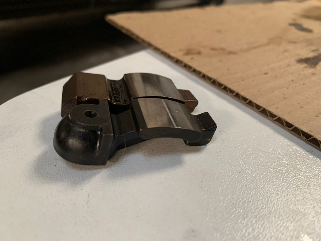

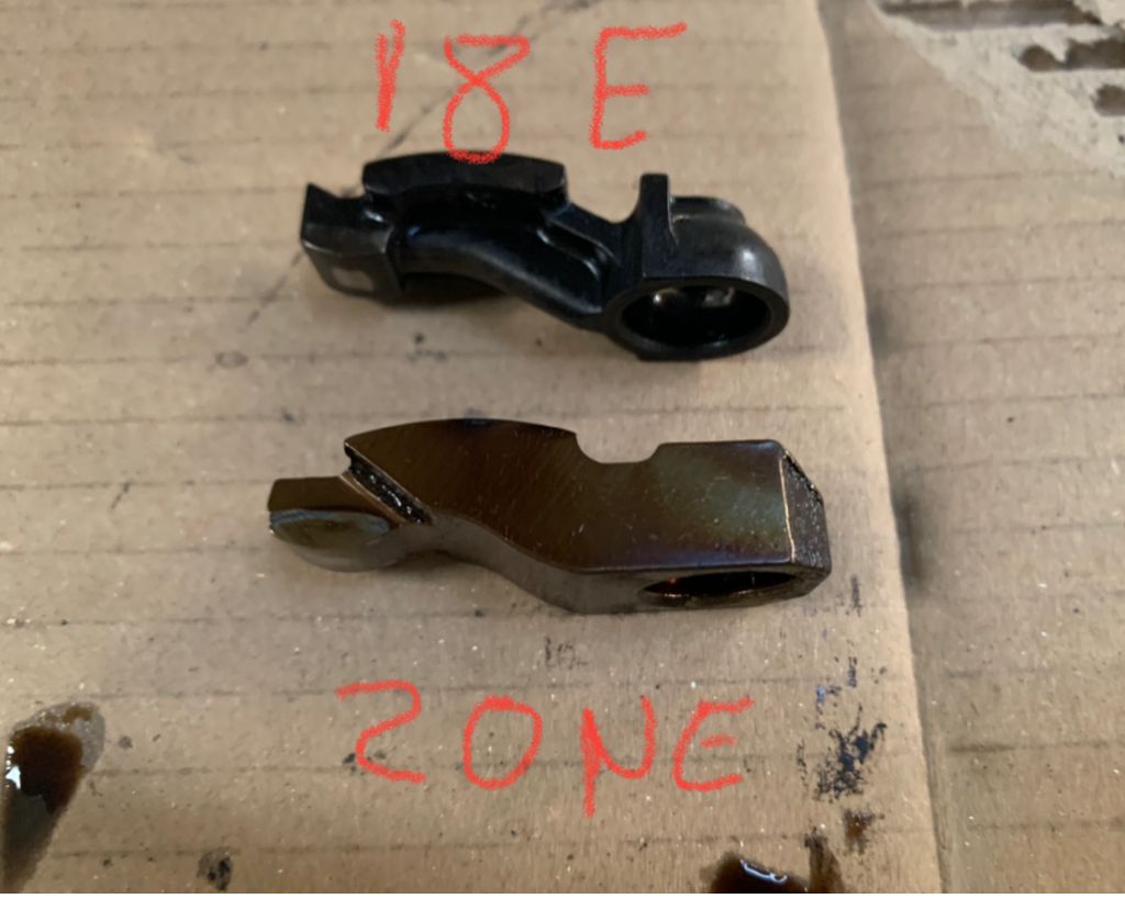

    bueno pues aqui teneis los balancines, en la forma son algo diferentes, pero vienen a tener la misma medida, lo que si es de diferente medida son los taques, que pese a tener el mismo diametro en del 18E mide 66mm frente a los 68 del 20NE, cuando mirë la culata uno de los taques estaba flojo.. y pense en poner uno del 20, pero veo que no va a poder ser, tendre que abrir el SE para ver como son

    Los balancines del 18e son de mejor calidad, ya que son forjados. Para calcular, de manera aproximada, el volumen que le quitas a la cámara de combustión al rebajar culata simplemente tienes que calcular el volumen de un cilindro, que tiene de base el circulo del mismo cilindro, y la altura del espesor que rebajas (pi*r*r*h)
