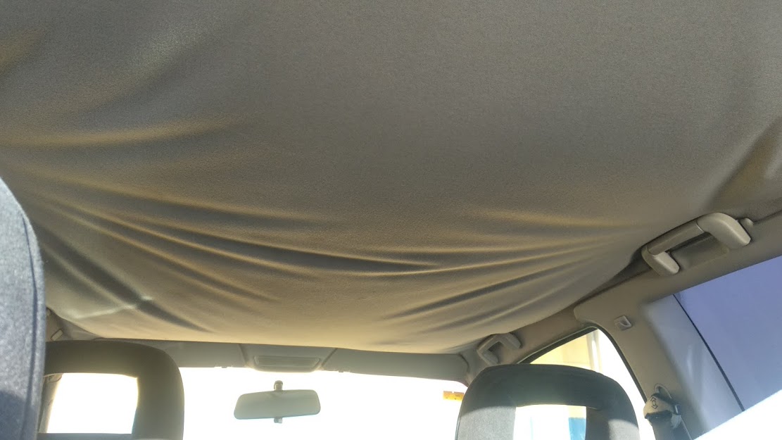

    De momento he empezado con el interior. El techo se desprendió completamente, cosa que no me sorprende despues de 25 años. El tapizado se había convertido en una bolsa horrenda colgando.

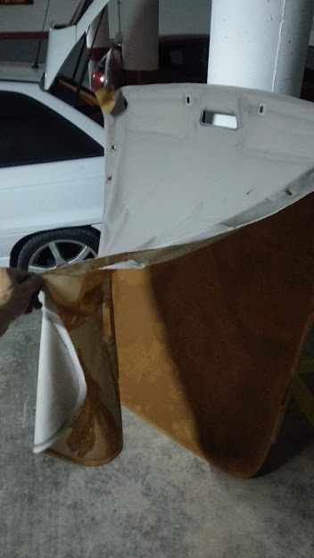

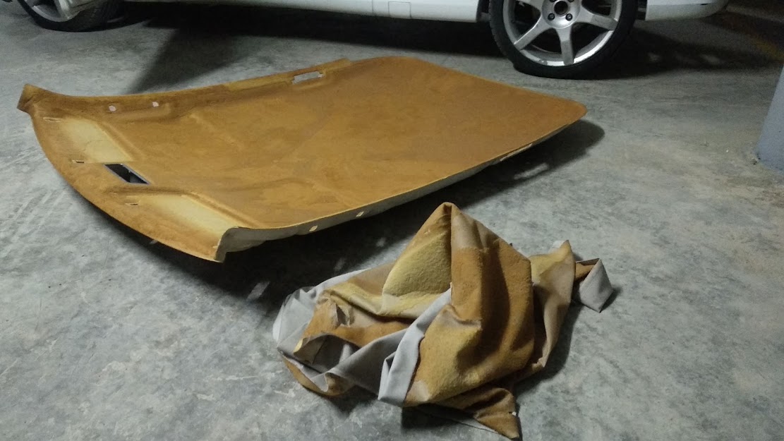

    La espuma adherida a la tela, absolutamente podrida. Degradada.
Nombre: IMG_20190726_222648.jpg
Visitas: 396
Tamaño: 36.2 KB
ID: 59194Clic en la imagen para ver su versión completa.

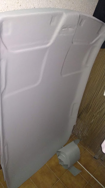

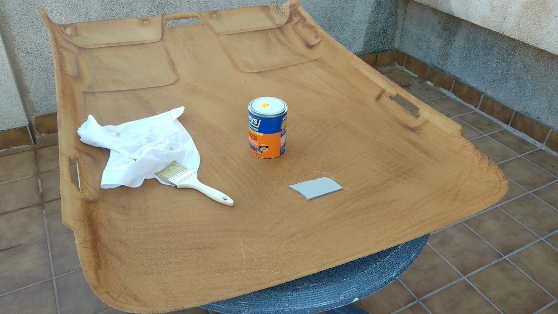

    Limpieza a fondo con cepillo gordo y luego otro mas fino para terminar. Después, una vez presentada la tela (30€ 2 metros lineales), un bote de cola y brocha para aplicarla. No me extiendo en esto, ya que no tengo fotos del proceso y hay miles de tutoriales en youtube.
Nombre: IMG_20190726_230925.jpg
Visitas: 382
Tamaño: 150.5 KB
ID: 59196Clic en la imagen para ver su versión completa.

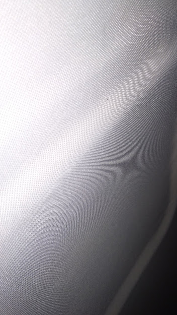

    El resultado no es perfecto, pero me quedo contento. El gramaje de la tela no es como el original, pero no me disgusta para nada. Creo que es como los que llevan los del grupo VAG. Combina muy bien con las molduras, que aproveché que las desmonté todas y aproveché para limpiarlas a fondo.
