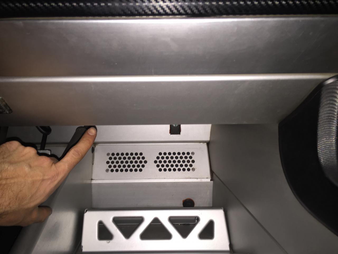

    Le he puesto el famosísimo relé 99 de Vag, (Gracias a Cicli que fue el que me lo consiguió) para ponerlo es una odisea, después de instalarlo lo mas probable es que tenga que ir al masajista o algo, el rele esta localizado detrás del salpicadero en la zona de los pies del copiloto, o lo que es lo mismo, mete la cabeza en los pies del copiloto, ten medio cuerpo fuera del coche y trabaja con las manos en un espacio hiper reducido... parecía un T-Rex!! Jajajajja, aquí os dejo un par de fotos

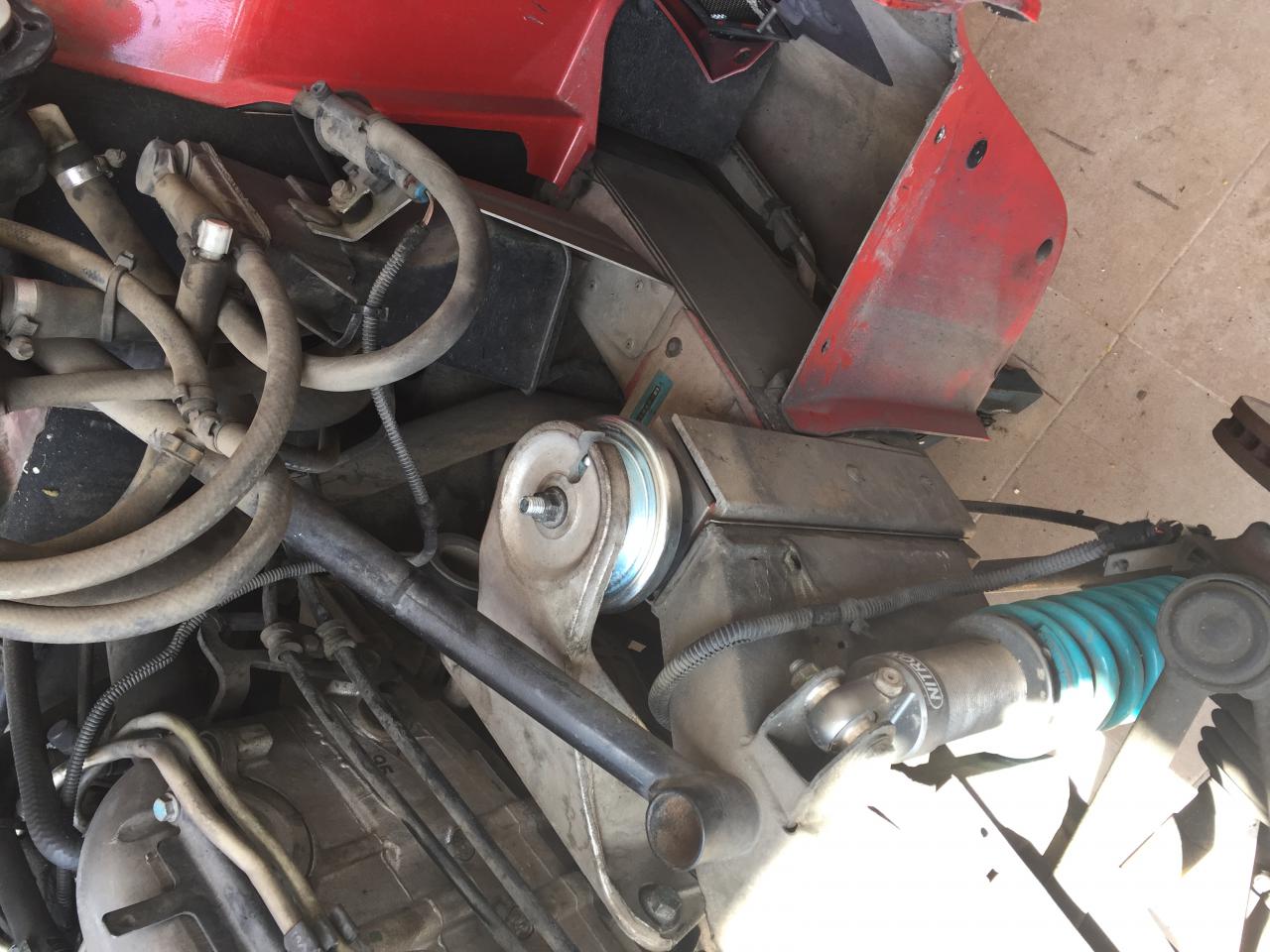

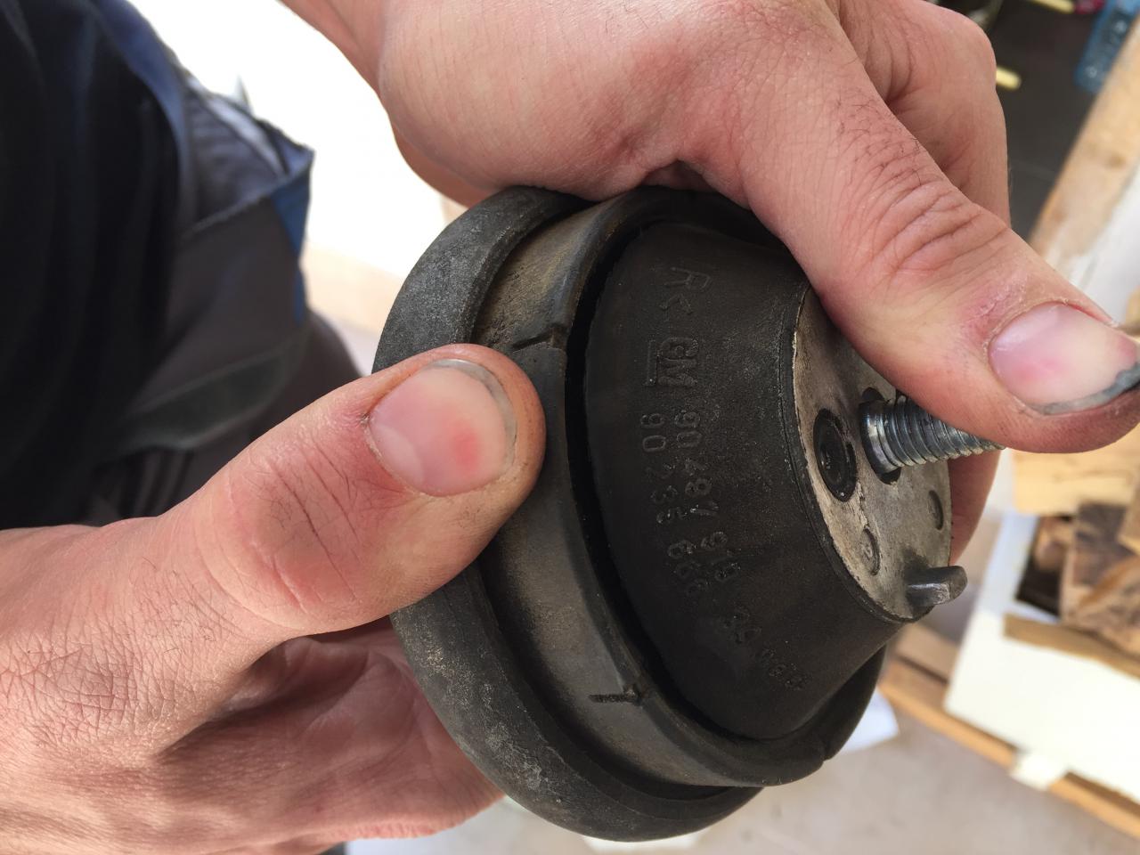

    Hace un par de meses me llegaron los tacos de motor powerflex, esta semana santa tuve la oportunidad de instalarlos, también le metí un buen repaso poniéndole los tacos superiores que estaban literalmente partidos.

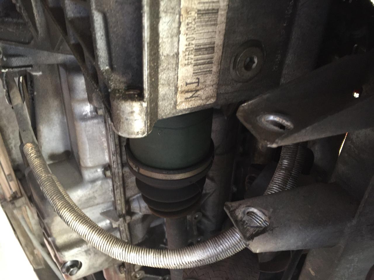

    El coche tal y como viene de serie no se puede subir al elevador, se podría caer hacia atrás por el reparto de pesos, para subirlo habría que quitar el fondo plano junto al difusor y poner los brazos del elevador justo donde el tornillo derecho que se ve en la siguiente foto
Nombre: IMG_0414.jpg
Visitas: 755
Tamaño: 98.7 KB
Nombre: IMG_0415.jpg
Visitas: 709
Tamaño: 116.7 KB

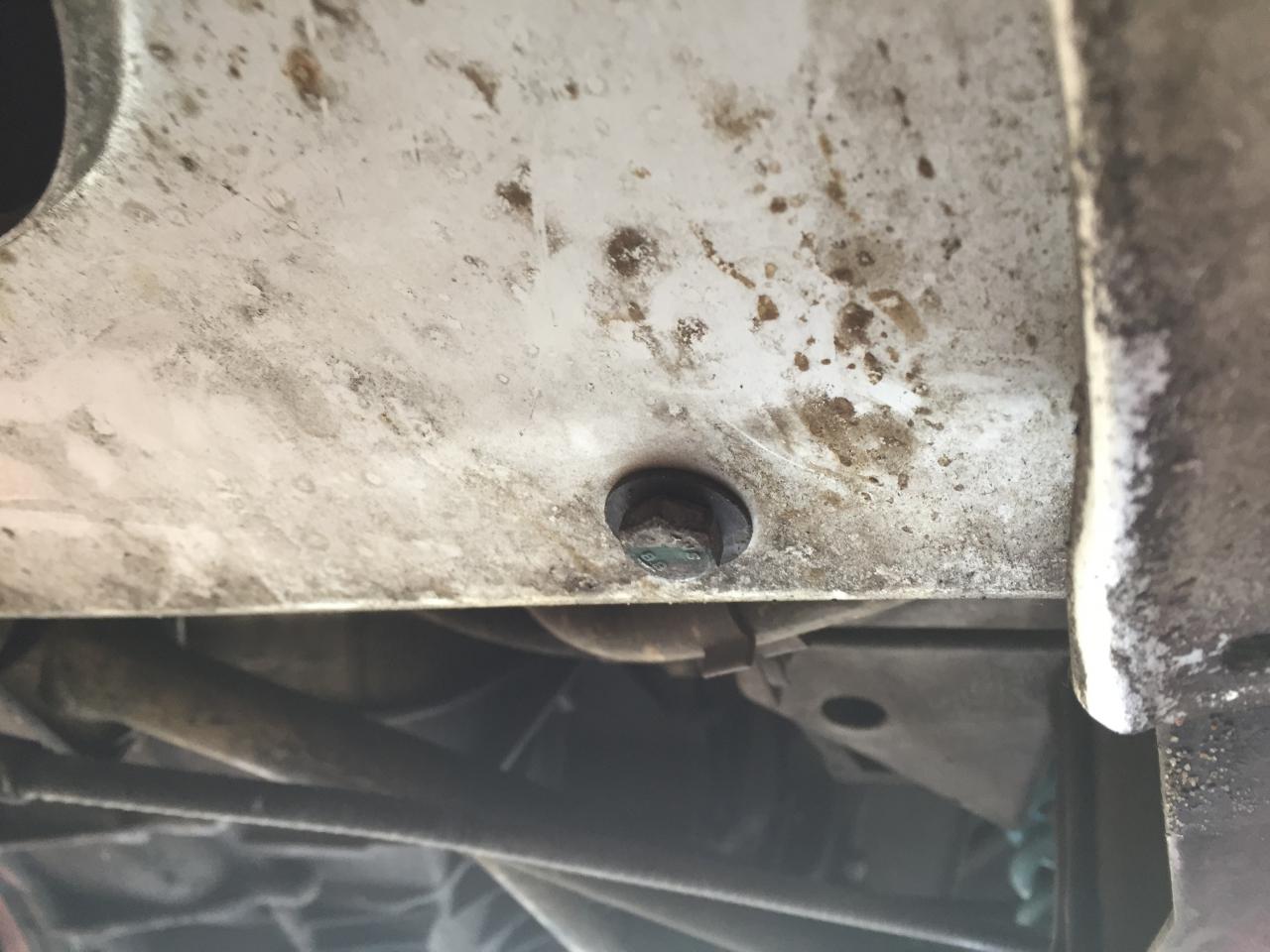

    Para solucionar este entuerto y no sea un engorro subir el coche al elevador, me fabriqué dos suplementos para poder apoyar los brazos sin tener que quitar el fondo plano... La cabeza del tornillo queda embutida dentro del suplemento y este apoya en la fondo plano,

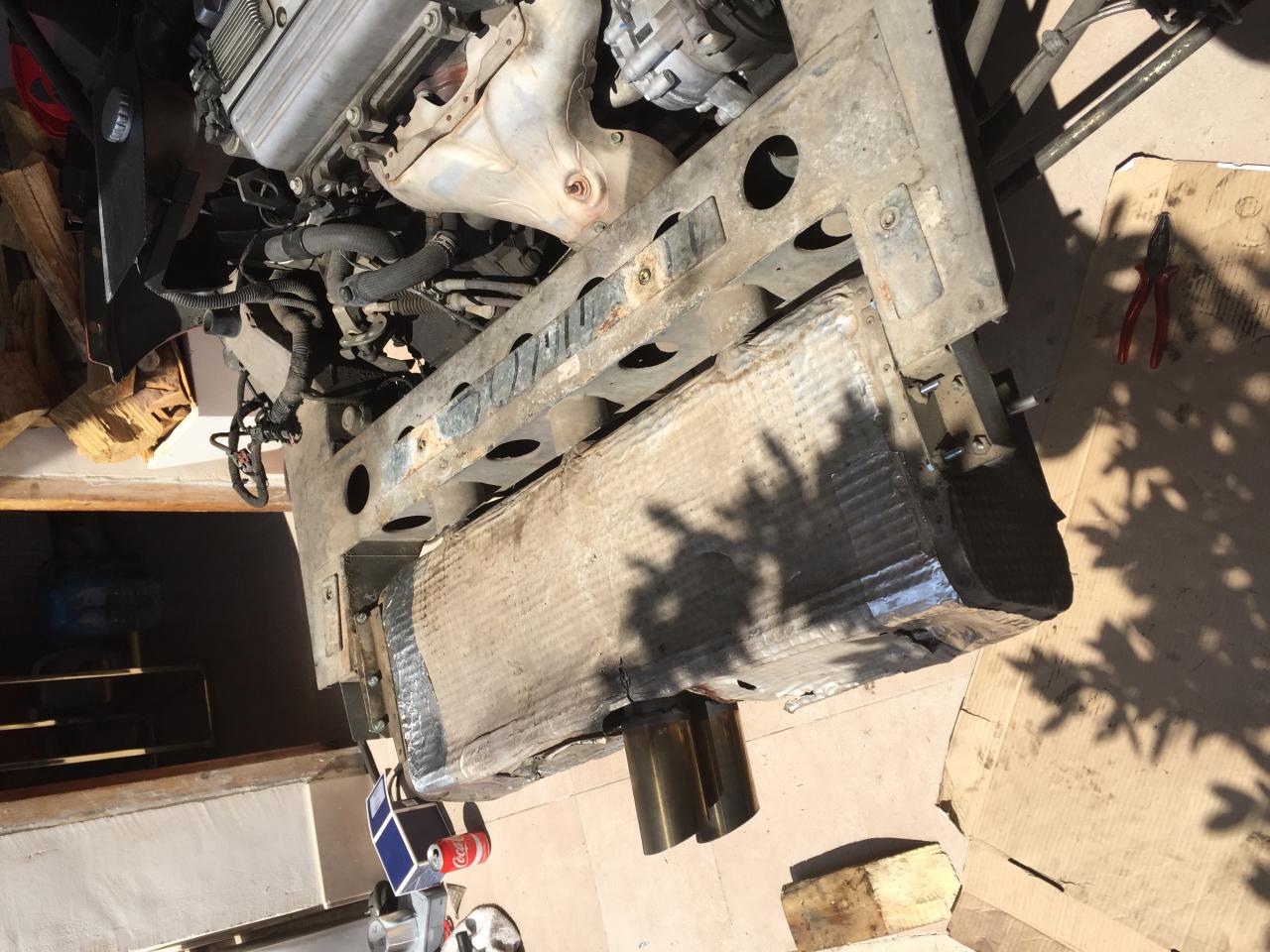

    Aproveché para volver a poner el aislante del escape, no sin antes darle un poco de forma por el nuevo escape
Nombre: IMG_0421.jpg
Visitas: 738
Tamaño: 116.1 KB
Nombre: IMG_0427.jpg
Visitas: 753
Tamaño: 174.1 KB
Nombre: IMG_0422.jpg
Visitas: 695
Tamaño: 113.2 KB

    Oye, qué buena idea los apoyos para poder meter el elevador! Vaya gaita sino...
  4. #74
    07 Aug, 04
    kadett Gsi 8v
    1,790
    Si... es un engorro que para cualquier cosa tengas que quitar el fondo plano... ahora tengo que marcar bien donde se debe apoyar para ir a tiro echo la próxima vez

    Q bien tio, vaya trabajo más bueno. Lo de los soportes todo un detalle la verdad. El gato original de ese coche tampoco tiene unos puntos marcados para levantar?
    Q tal se sustituyen los pwerflex? Parece q los metiste a mano, a veces hace falta bien de prensa para embutirlos

    Los powerflex son curiosos, NO son de intercambio, son un suplemento que se ajusta a los de serie... quitas todo el soporte, pones a cada lado el suplemento y montas de nuevo... nose hasta qué punto funciona la verdad, rigidez le das al conjunto, pero el taco de serie ya está deformado....
    Aún así se nota una barbaridad, en aceleraciones, Cambios de marcha y cualquier badén, el coche responde con aplomo y seco, antes tenía un par de cabeceos que se podían intuir perfectamente...
