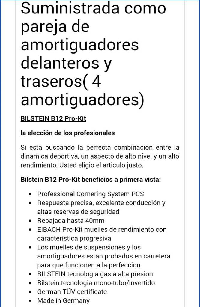

    Aki estan los que me gustaría montarles, creeis que abra alguna complicación????

    Que reformas puede haber? pues todas las que quieras jeje no tienes mas que echar un ojo en el apartado swaps o en vuestros cosas para ver que cada cual le hace las modificaciones que mas le gusten o considere adecuadas para su estilo, unas son mas comunes, como el upgreade de frenos o como tu quieres, los amortiguadores y después los muelles a juego jeje. Barras de refuerzo en ambas copelas en trapecios, por ejemplo.
    Los muelles que has puesto por lo general aquí en el foro es sino lo que mejor va para nuestros hierros, algo de lo mejor, claro que su precio es un poco prohibitivo para algunos, pero vale la pena, yo llevo los b6 y encantado con ellos.

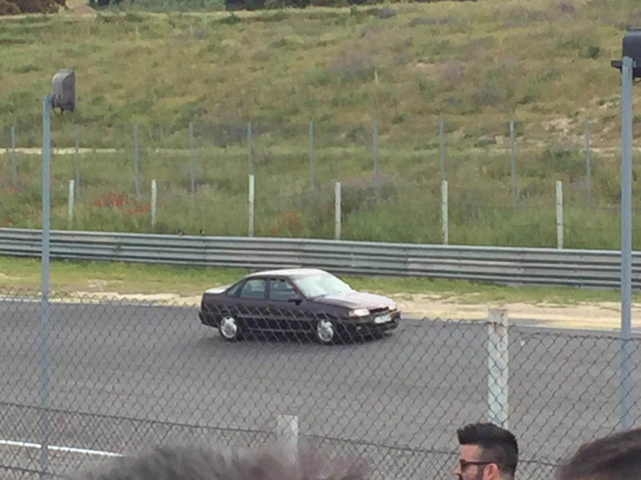

    Yo llevo muelles ta-technix con los bilstein, probados en calle y en el circuito del jarama Clic en la imagen para ver su versión completa.
Nombre: IMG_2919.jpg
Visitas: 311
Tamaño: 126.2 KB
ID: 53205 y el coche va perfecto, pero ojo, una cosa son los muelles baratos, y otra los amortiguadores baratos, en mi caso los muelles han bajado el centro de gravedad y endurecido la suspensión con la rebaja, perdiendo el tramo confortable de los b6, pero el conjunto ha sido sadisfactorio.

    Por cierto ese es tu coche????
    es que se nota bajo, eso tiene que ser una plancha......

    Y si, ese es mi coche jeje, la verdad que si se ve bajo, y duro ya iba duro con amortiguador de serie y con la bajada algo mas, pero oye... es el tira y afloja entre racing y comfort jeje
