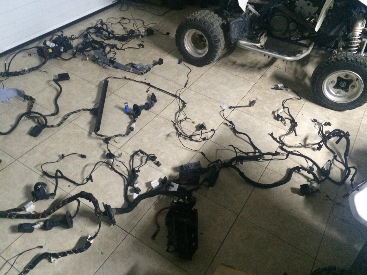

Nombre: IMG_5097.JPG
Visitas: 219
Tamaño: 405.1 KB
    Esta es la instalación del opc, es lo más complicado de mi proyecto. Gracias el TIS y un montón de horas fui sacando cada mazo de cables, las clemas y cables cortados y los etiqueto para poder saber lo que eliminaba y lo que no.
