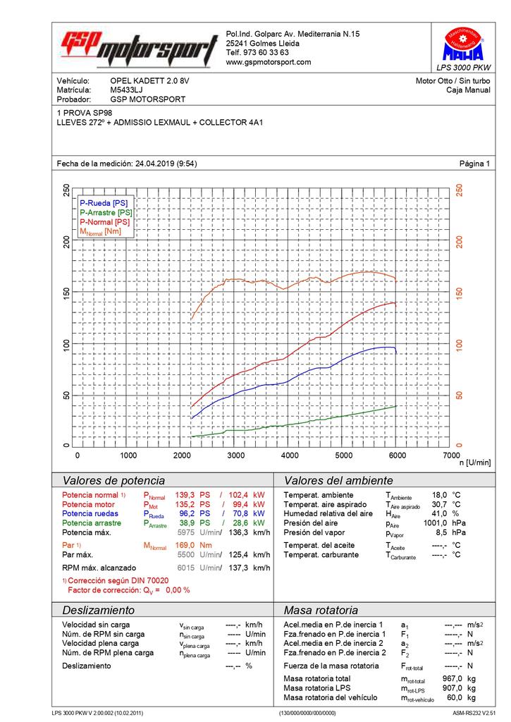

    Buenas!! Por fin he puesto el Kadett en el banco de potencia, en principio me llevé chasco porque esperaba más pese a que estaba avisado que ese banco era realista y no regalaba caballos, pero después entendí que los números son realmente buenos. Teniendo en cuenta que los XE suelen estar entorno a los 145cv, son solo 6cv de diferencia. Otra cosa es el par motor, 169NM vs +200NM del XE, y la curva de potencia, estando el XE cercano a los 140cv durante mucho más tiempo que el mío. Aún así, increíble como no pierde caballos ni llegando al corte, estoy pensando en estirar el corte de inyección un poco más, aunque tiene su riesgo...
    Motor 2.0 SEH + FiltroK&N + Mariposa Omega + Admisión Lexmaul + Culata trabajada + Árbol levas 272 con polea regulable + Escape 4-1 + centralita, potencia motor 139,30cv, par motor 169Nm

    Mola ver gráficas de 8v, se me hace hasta raro! yo creo que es buena cifra para la combinación que llevas, que si no recuerdo mal ibas con una CR de 10,5. Habeis probado con diferentes configuraciones de posición de la polea en las lanzadas a ver como variaba los resultados? y llevabais monitorizada la lambda a ver como iba de caldo?

    La curva de par es buena, tiene muy buena pinta. Además, como dices, le llega el corte cuando aún está ganando potencia. Te está pidiendo más vueltas, no tengas miedo que 6000rpm no es nada.

    Yo veo muy buenas cifras la verdad y la curva de par es muy chula. Es un buen campeon

    Sé porqué dices lo de la lambda kike, por los baches en la curva de par. La repro la hicimos con otra posición del árbol de levas, así que eso lo tendremos que ajustar de nuevo. En cuanto a ir jugando con la polea regulable, la verdad que no la hemos tocado, ya hice varias pruebas antes de ir a banco y por sensaciones me quedo así sin dudarlo, independientemente que pueda rendir más, ya que responde bien en bajos y en altos te pega un buen tirón. Respeco lo de subir de vueltas, lo haremos, tal y como llega al corte, le quedan caballos por sacar aun... Cuando esté hecho habrá otro banco gracias chicos!!
