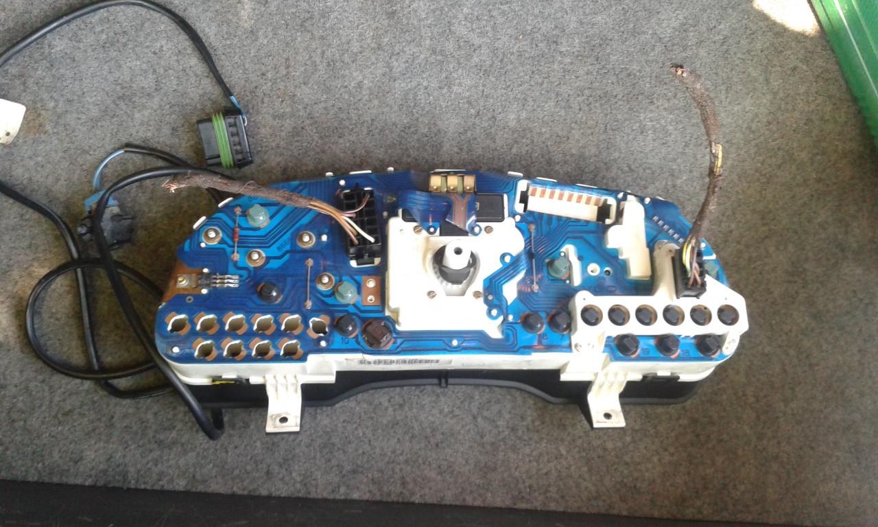

    Venimos con novedades, después de postear kike me puse a investigar, y efectivamente a mi cuadro le faltaba un transductor de velocidad, ayer fui a por el al desguace, a por todo el cuadro vamos. Os pongo foto:
Nombre: 2015-07-11 13.12.27.jpg
Visitas: 226
Tamaño: 150.5 KB
    La pieza negra en forma de "T" es lo que le faltaba a mi cuadro. Ahora ya van todas las funciones del BC, a excepción de la temperatura exterior, el cual también cogí la ntc, que se ve en la foto, luego me pondré a montarla.
    Un saludo!

    Ahora si socio!! Operativo 100×100!!

    Si tio por finn!
    Un saludo!
