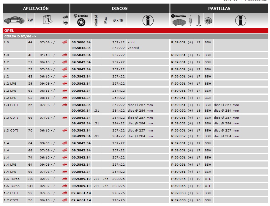

    Alguna referencia de los discos de 284? En oscaro encuentro de 280 y de 308 de corsa d

    E puesto los de 284 de corsa, la chapa protectora si se mantiene la de 256 ahi k adaptarlas para que no roze doblar con alicates... A los brakets e tenido que ponerle una arandela entre el braket y la mangeta ya que kedaba al ras el disco al braket en la parte interna(con la arandela queda centrado) y entra en llanta 15 pero por menos de 1 milimetro. Las pinzas que tenia de un despieze de vectra son 54/24. Que diferencia tienen con las 57/25?? Tamano del piston? Las e montado en un ascona c
    Y este el disco de origen de 236mm, milimetro arriba-abajo y el de 284.
