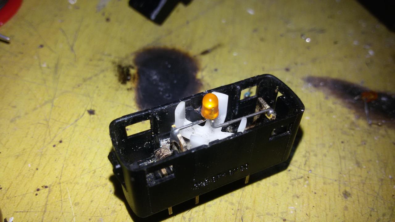

    Bueno pues desde hace unos días el astra vuelve a estar en casa después de que en la opel de Arnedo le hicieran bomba de aceite bomba de agua distribución y juntas relacionadas con aceite.
    Al traerlo me molesto siendo de noche que no iba ninguna luz interior. Estas son difíciles de cambiar ya que son bombillas y leds y van soldados y en muchos casos de difícil acceso para el soldador, pero bueno me lo propuse y hecho ha quedado.

    También viniendo perdía gasolina así que tubos de gasolina nuevos cortando el remachado original así ahora se pueden cambiar los tubos de manera low cost
