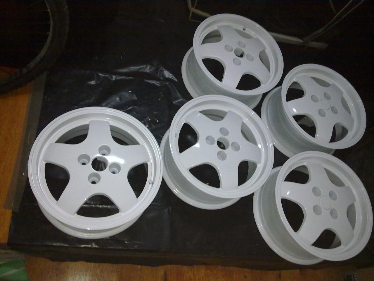

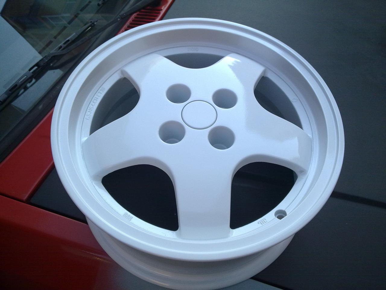

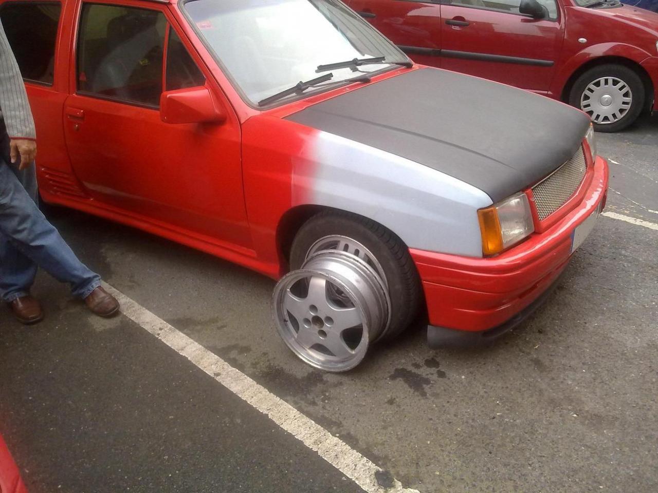

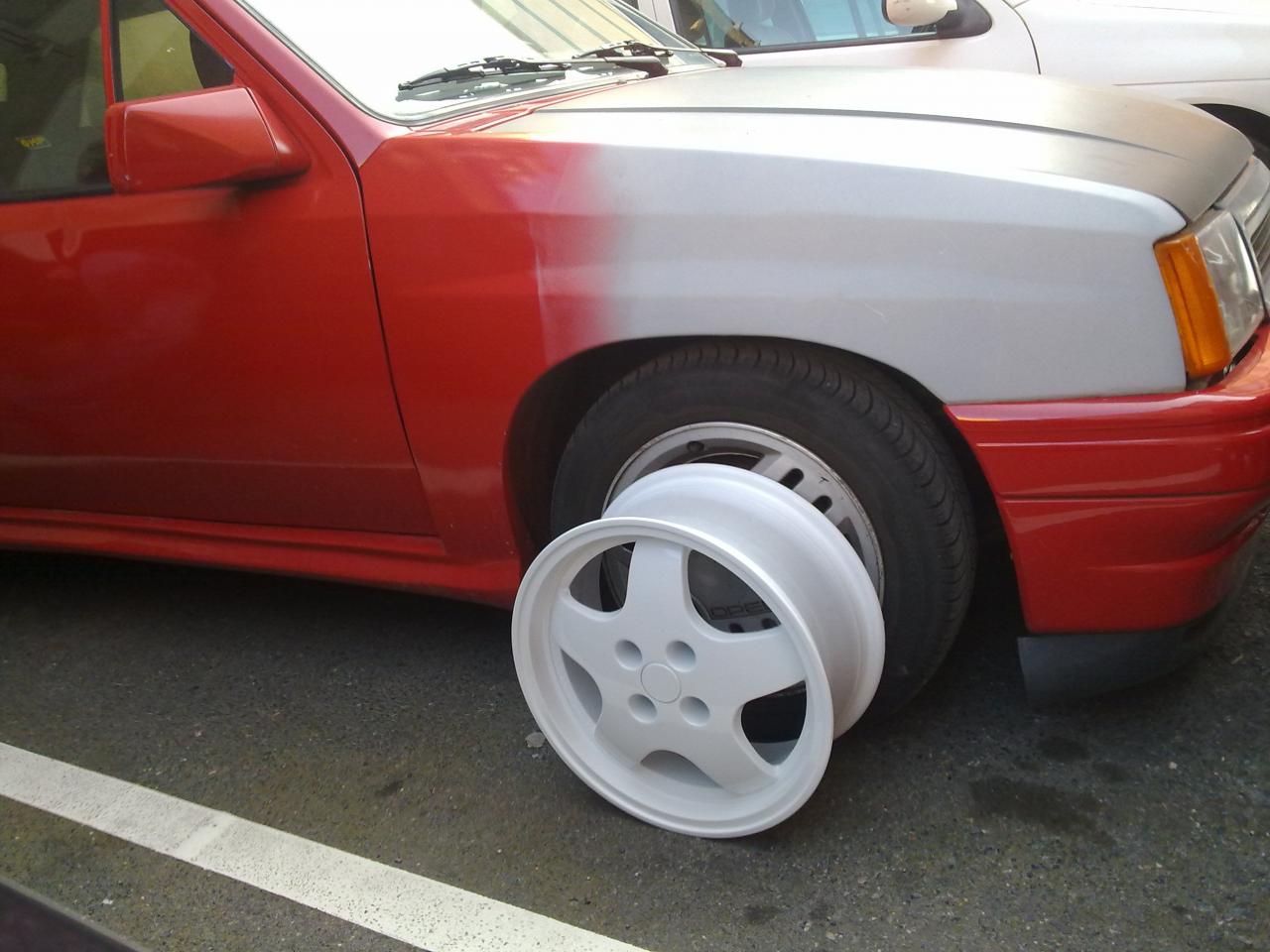

    En el transcurso este de recopilación o buitreo de piezas, encontramos unas llantas que siempre me gustaron, las del renault 21 12 válvulas, bautizadas como las 21motive por su pareciso a las compomotive.... La verdad que encontré las 5 a buen precio, así que las compramos y se las presentamos el primer día, fijaros que siempre le sacaba el lado malo al coche, jejejejeje, esa aleta marca de una de sus batallas..jajajaja
    Pero no la sibamos a dejar marcadas, así que nos decidimos por pintarlas en blanco, mucho más racing...siempre digo que no me gusta pintar llantas, que es un coñazo, pero estas quedaron especialmente bien y con pintura muy muy baratita, podeis ver como quedaron:

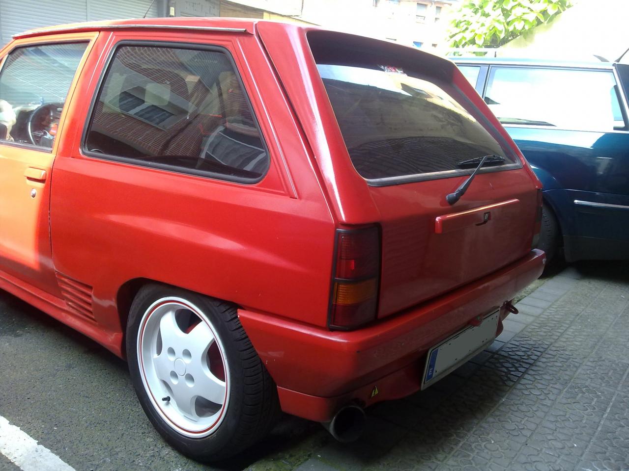

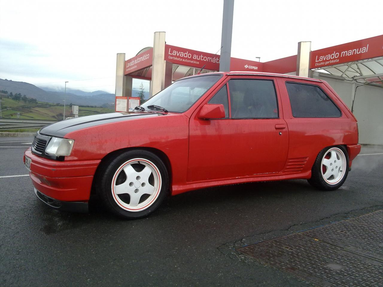

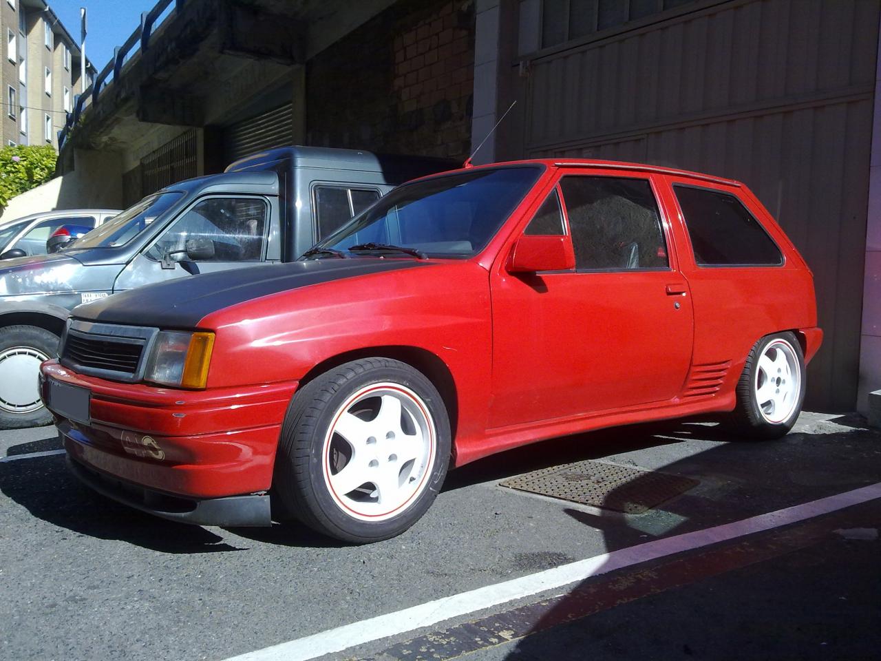

    Todavia pasó un tiempo hasta que se le calzaron estas llantas, ya que no teníamos gomas para él, así que se tiró tiempo con las 14, hasta que un cambalache entre las del kadett y unas de desguace que me consiguió Carlos, (Gracias Carletes) y se le pudieron poner, la verdad que le quedan muy bien para mi gusto, y a día de hoy, la pintura está como el primer día, y eso que compré un kilo por 8 euros, y hay para pintar 20 o 30 llantas...gracias titanlux, jajajajaja.
    Aquí todavia tenia los muelles de serie cortados, y suplementado 10mm los delanteros, cosas que se hacen de joven, eran esos muelles que atras, se caian al levantar el coche con un elevador, jajajaja

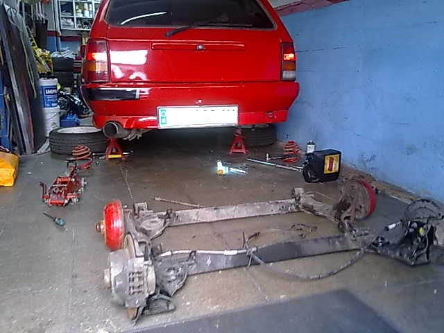

    Durante este proceso de cambio estético, se le iban realizando cosas de las que no se ven, pero se notan un montón al conducirlo.
    No se cual fue el orden, ya que no recuerdo:
    Se le puso dirección asistida electrica, proveniente de corsa B eco, con el regulador de tension comprado por ebay, es una alternativa a la hidraulica mecánica, o a la hidraulica electrica, y es relativamente fácil de montar, ya que no se cambia la cremallera, solo la columna de dirección.
    Se le pusieron unos muelles homologados para meter en ficha por fín.
    Se le cambió el servo y la bomba por un conjunto de Kadett 16V, con limitadores de frenada en la propia bomba, para discos, ya que tambien teniamos preparado ya para montarle el eje trasero con discos.
    De todo ello hay fotillos y cada cosa tiene su miga, yo creo que lo ideal sería más adelante hacer un brico de cada cosilla, pero ahora, por lo menos lo cuento un poco por encima, para que aunque veais un corsa roñosillo, tiene más horas metidas el jodio...jajajaja
    La foto de los 3 servos, es para que aprecieis la diferecia del servo de corsa 1.2, de corsa GSI y de Kadett GSI, siendo el de kadett el más grande.
