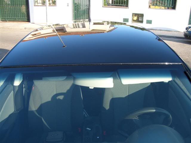

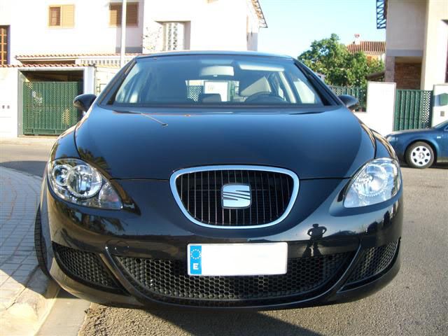

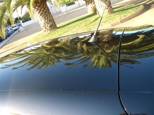

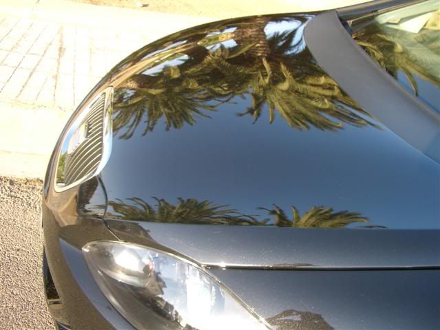

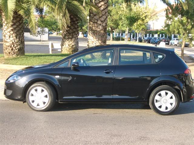

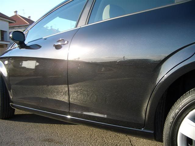

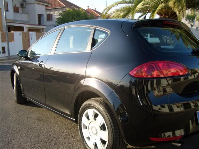

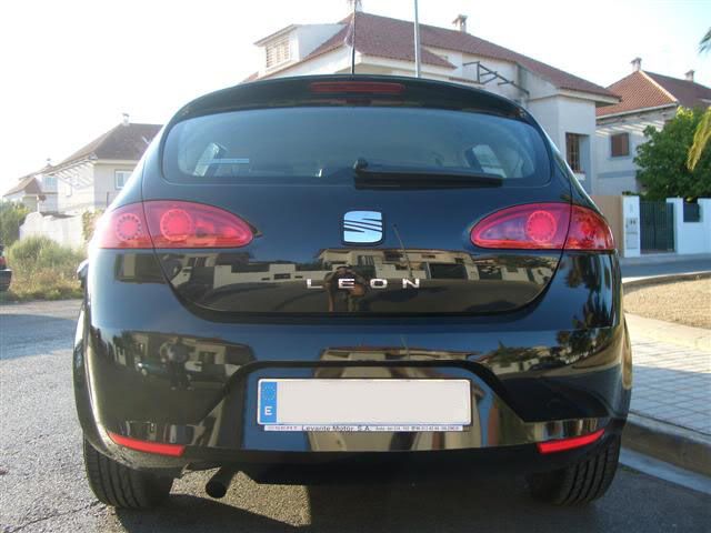

    Sellado de un León TDi 105 Negro mágico. El coche estaba en estado casi 100 % perfecto. Con sólo 1 mes de vida, ya tenía marcas de los mosquitos que se habían comido algo de esmalte, dichosos mosquitos...
    Proceso:
    - Lavado con Sonax y guante de cordero y secado con WW
    - Prueba de descontaminación: no la tenía, intento de quitar marcas de mosquitos con la clay bar no funcionó, se mejoró con Grojet y aplicador de poliespuma, muy buen resultado.
    - Sellado con PoorBoys EX-P.
    - Sellado de cristales con Grojet2000.
    - Tratamiento de neumáticos con Laquer New Tire Look.
    Fotos:
    El coche ganó mucha reflexión y el PoorBoys EX-P le realzó los "flakes" del metalizado hasta límites que nos dejó a ambos sorprendidos.
    Un saludo !!

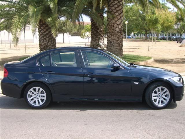

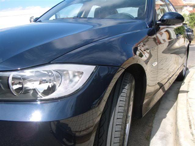

    Sellado de un BMW 320d con 1 mes de vida. El coche ya estaba algo dañado debido a "prácticas inadecuadas de limpieza".
    Proceso:
    - Lavado con Sonax y guante de cordero y secado con WW.
    - Prueba de descontaminación: tenía un poco, se quitó.
    - Sellado con Klasse Sealant Glaze.
    Fotos:
    El resultado fue muy bueno, el SG dejó una reflexión y un brillos muy buenos como siempre.
    Salu2 !!
