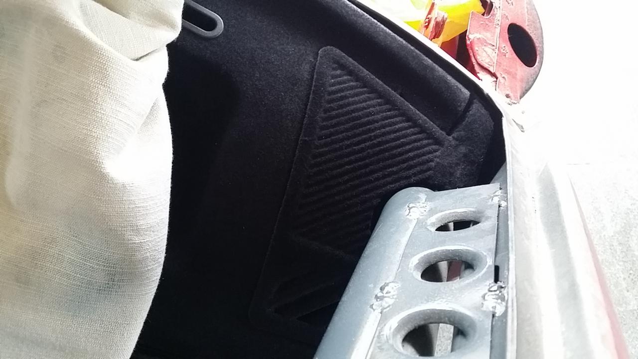

    Cierto es! poco avanza...solo detallitos
    Ya están cerrados los huecos del salpicadero aprovechando las rejillas de los altavoces con un añadido en fibra y todo flocado, están solo presentados en el hueco, habrá que fijarlos bien
Nombre: 2016-05-14 16.02.05.jpg
Visitas: 1817
Tamaño: 101.3 KB
ID: 53094Clic en la imagen para ver su versión completa.
Nombre: 2016-05-14 16.02.34.jpg
Visitas: 1799
Tamaño: 100.8 KB
    Y cambio de los pedales modernos que tenia a unos mas acordes con el coche, cuando se mueva el coche a ver si sirven en esa posición o hay que moverlos
Nombre: 2016-05-14 17.47.04.jpg
Visitas: 1824
Tamaño: 118.6 KB
    Estoy esperando que lleguen los nuevos frenos para poder dejar acabada la parte mecánica y seguir con la cosmética.
