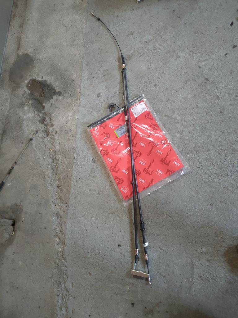

    Seguimos, montando un conjunto nuevo de siergas de freno mano y las ajustamos según manual.
    Nombre:  IMG20221217112813.jpg
Visitas: 740
Tamaño: 100.2 KB
    Nombre:  IMG_20230106_170309.jpg
Visitas: 796
Tamaño: 64.7 KB

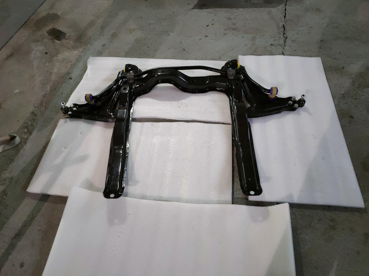

    350

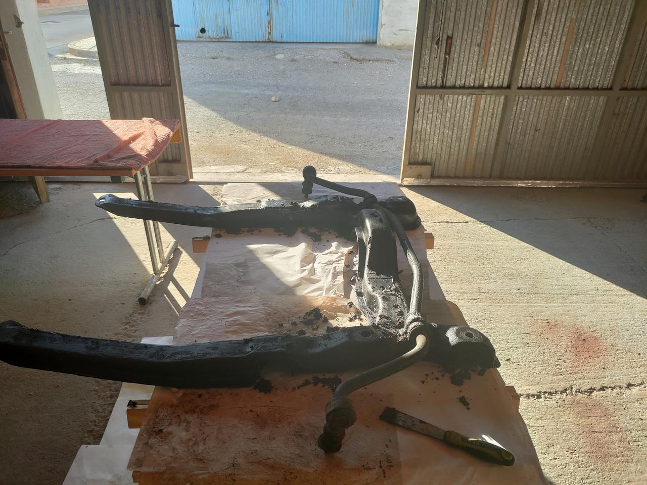

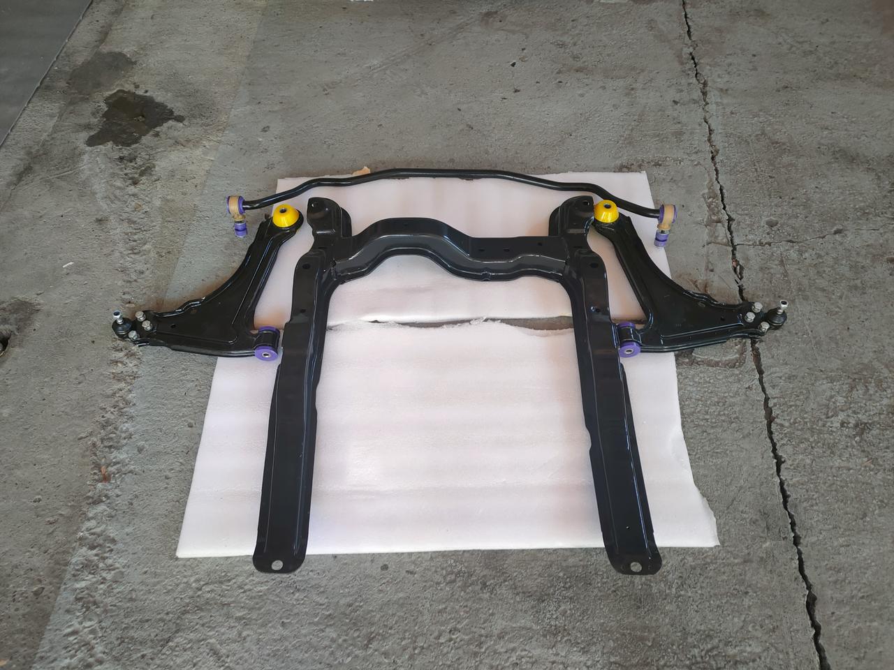

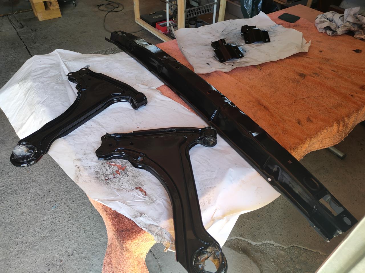

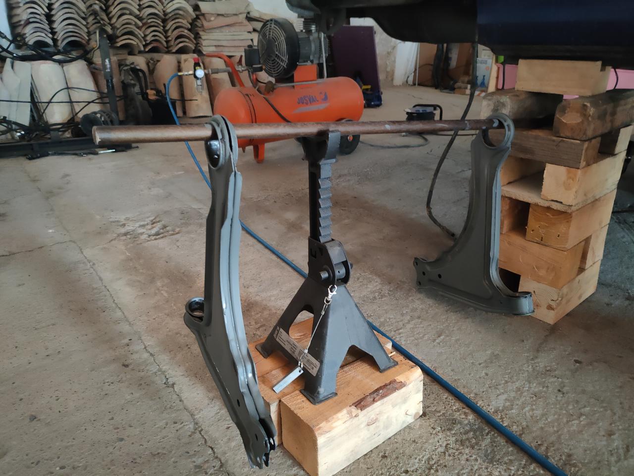

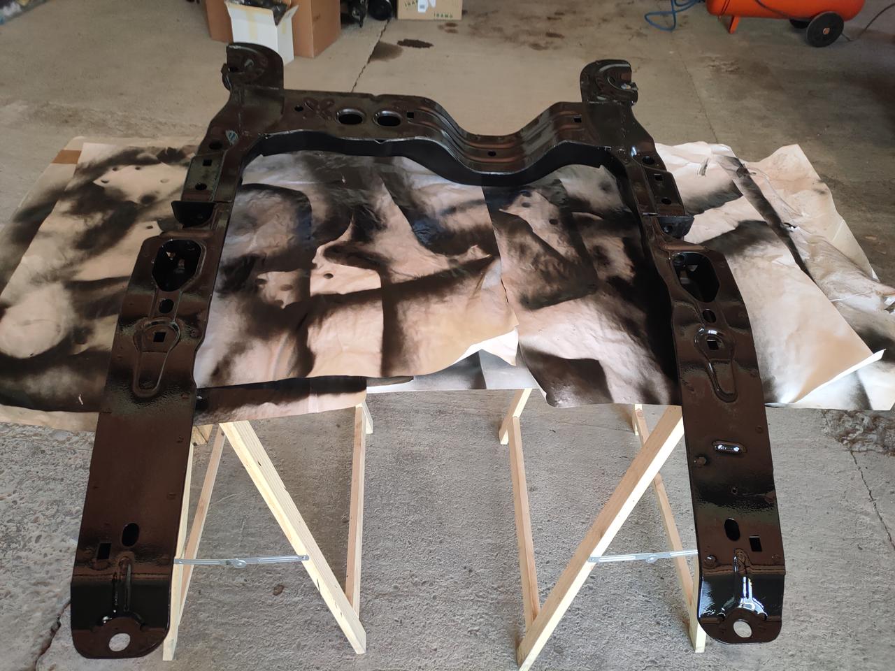

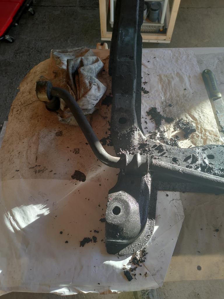

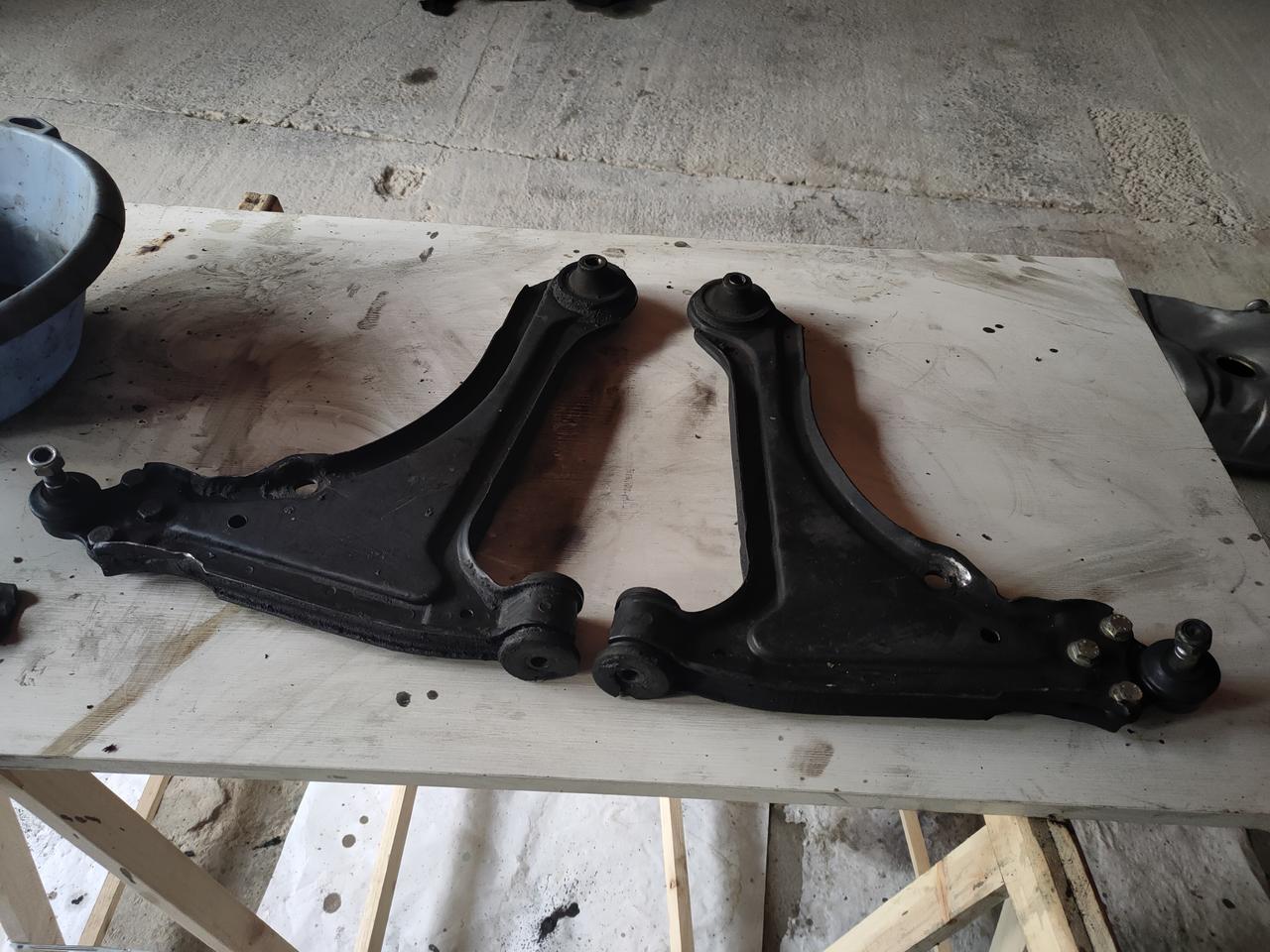

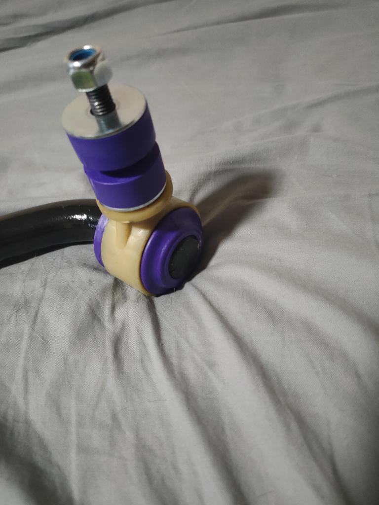

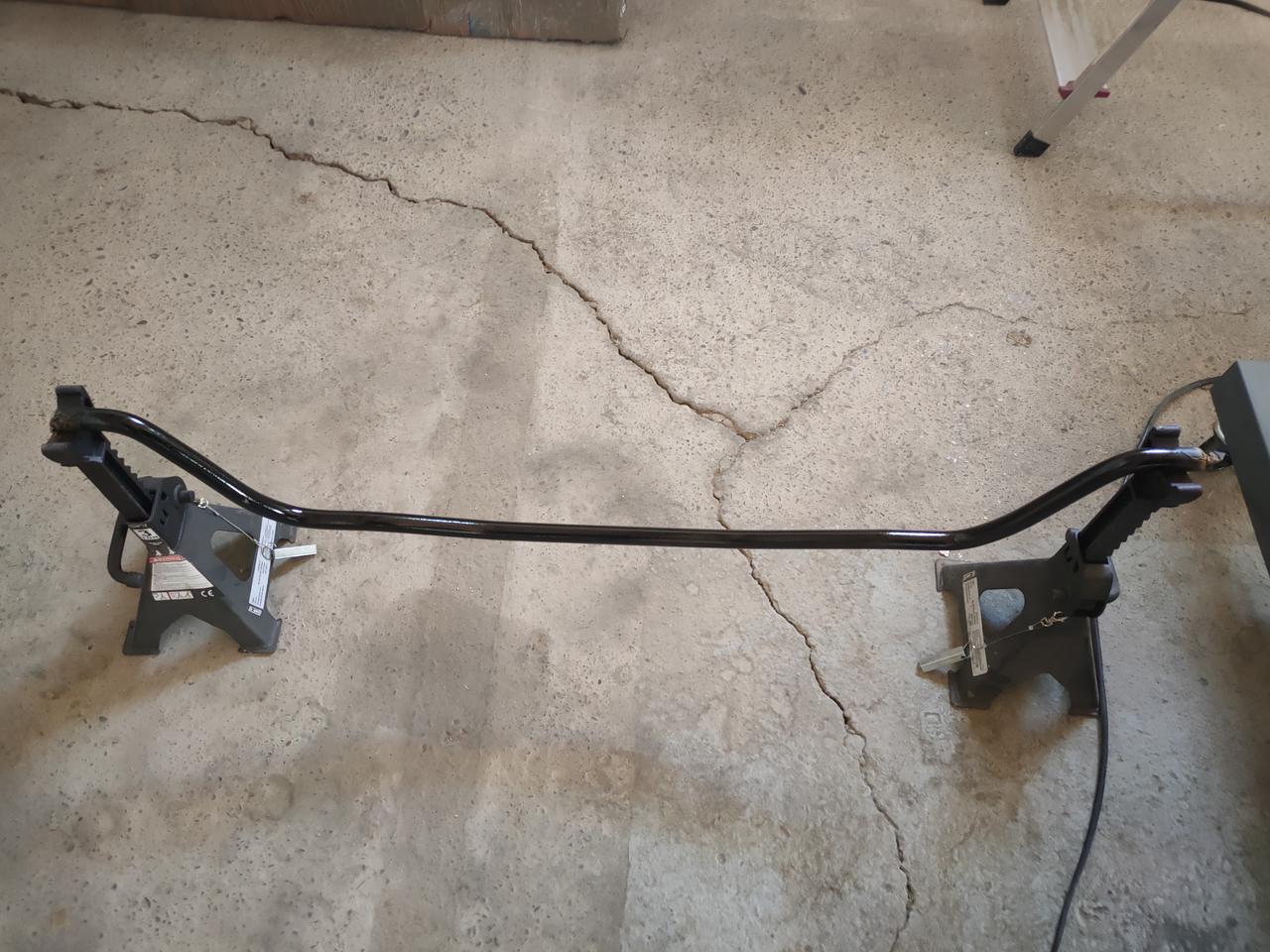

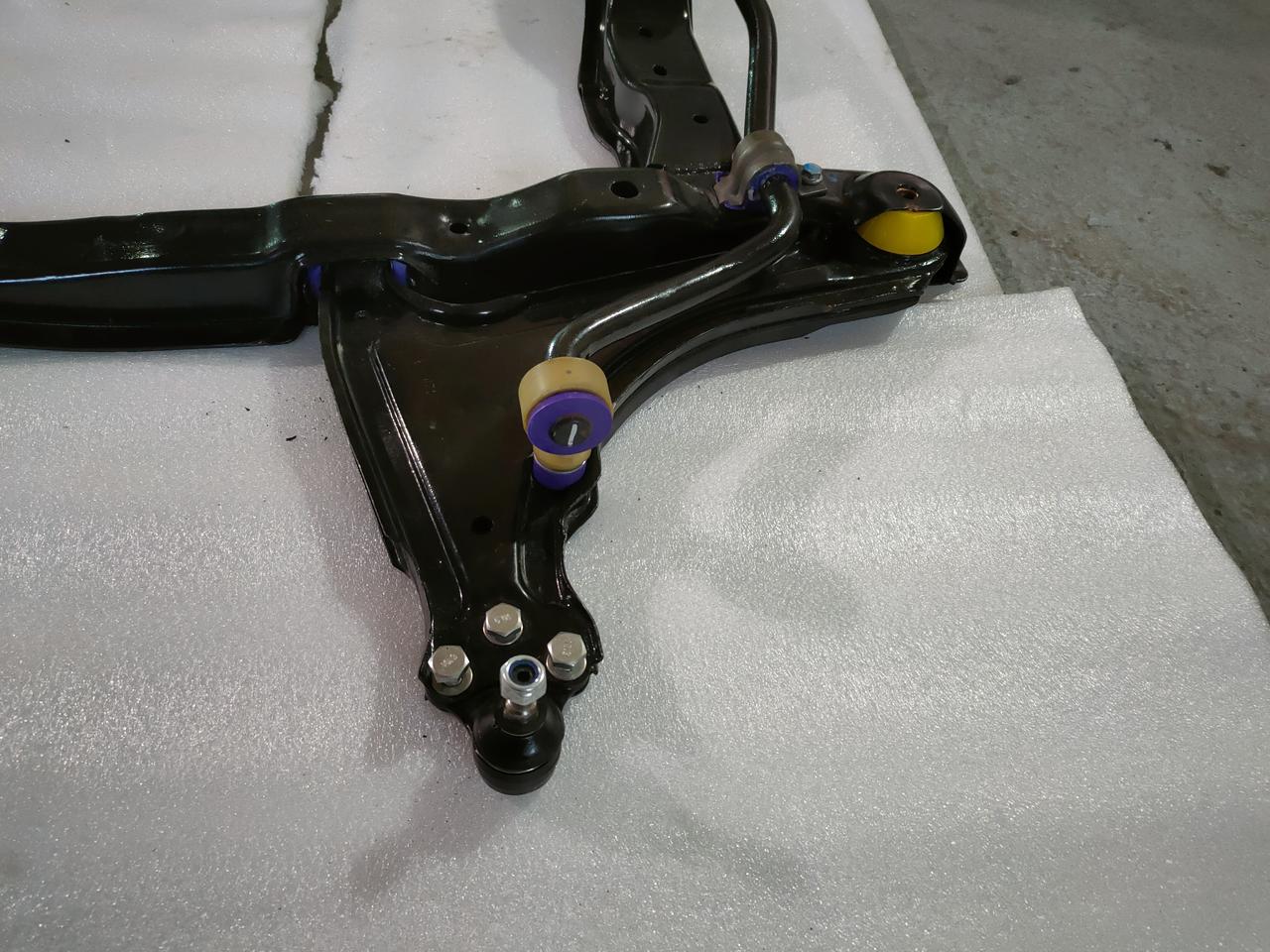

    Seguimos con la cuna motor, trapecios y barra estabilizadora
    Una limpieza, pintado y montaje de nuevos silenblocks powerflex y rótulas.
    Nombre:  IMG20220625081029.jpg
Visitas: 696
Tamaño: 182.8 KB
    Nombre:  IMG20220625081459.jpg
Visitas: 743
Tamaño: 98.3 KB
    Nombre:  IMG20220626075004.jpg
Visitas: 752
Tamaño: 155.5 KB
    Nombre:  IMG20220626130048.jpg
Visitas: 792
Tamaño: 153.3 KB
    Nombre:  IMG20220709130422.jpg
Visitas: 741
Tamaño: 173.6 KB
    Nombre:  IMG20220709130431.jpg
Visitas: 729
Tamaño: 167.6 KB
    Nombre:  IMG20220709130443.jpg
Visitas: 719
Tamaño: 177.9 KB
    Nombre:  IMG20220714063726.jpg
Visitas: 796
Tamaño: 62.0 KB
    Nombre:  IMG20221217122021.jpg
Visitas: 750
Tamaño: 176.7 KB
    Nombre:  IMG20221218085215.jpg
Visitas: 760
Tamaño: 105.0 KB
    Nombre:  IMG20221218085226.jpg
Visitas: 783
Tamaño: 175.9 KB
    Pregunta , tanto la cuna de motor como el eje trasero, esta puesto sin par, ya que me recomiendan dar el par, con el coche totalmente terminado, apoyado en el suelo, con el depósito medio lleno y haber movido el coche unos 300 metros para que asiente bien. ¿ Es correcto está forma de dar el par de apriete?

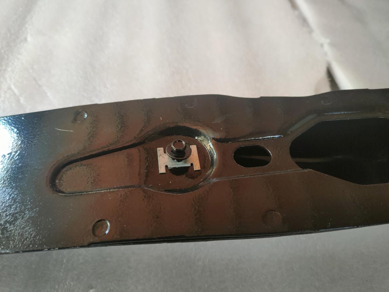

    Tuve dos días los silentblocks en el congelador para meterlos más fácilmente.

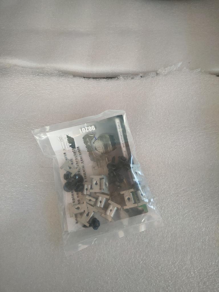

    También pusimos las grapas en la cuna motor para sujetar el cubrecárter.

    Dejo enlace de las grupillas, por Ebay

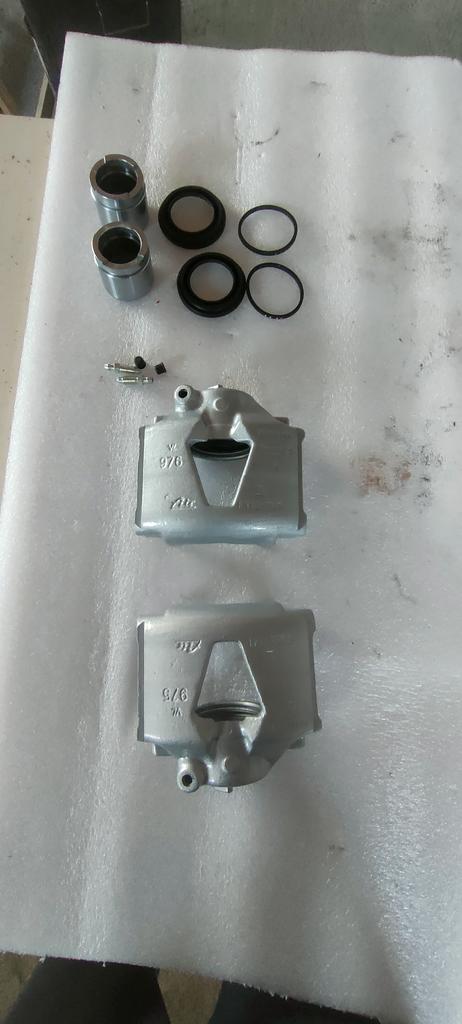

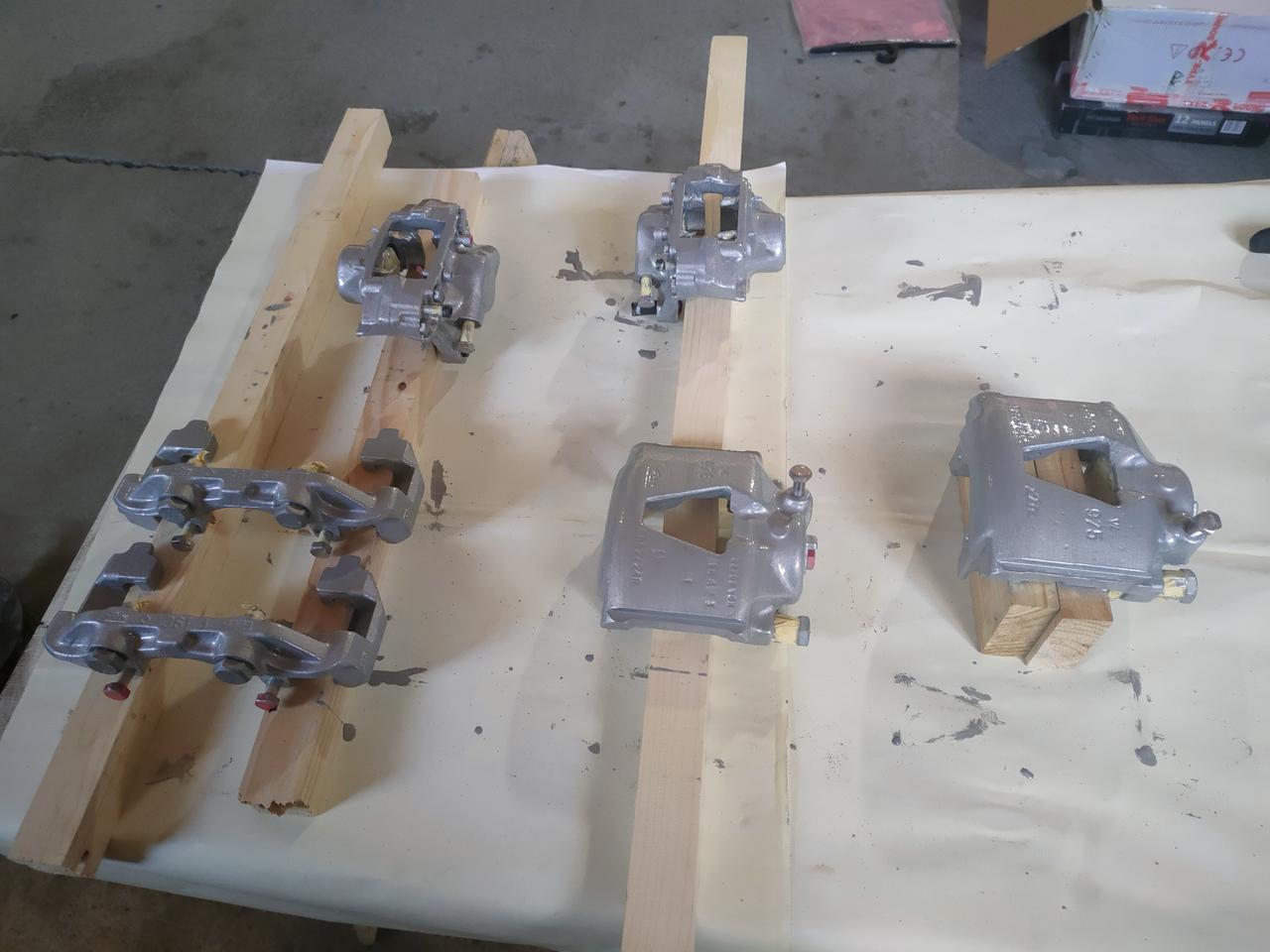

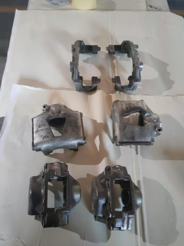

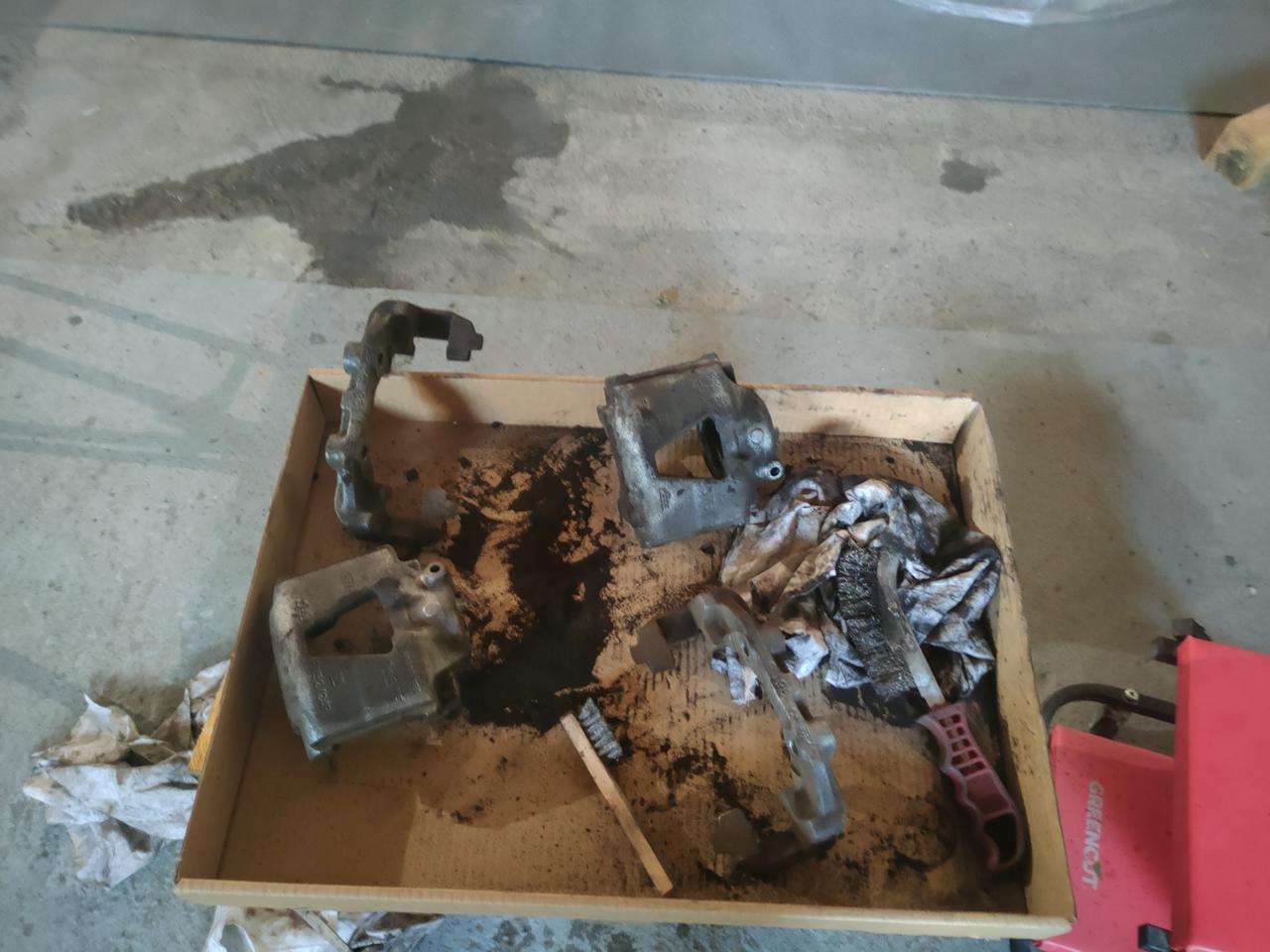

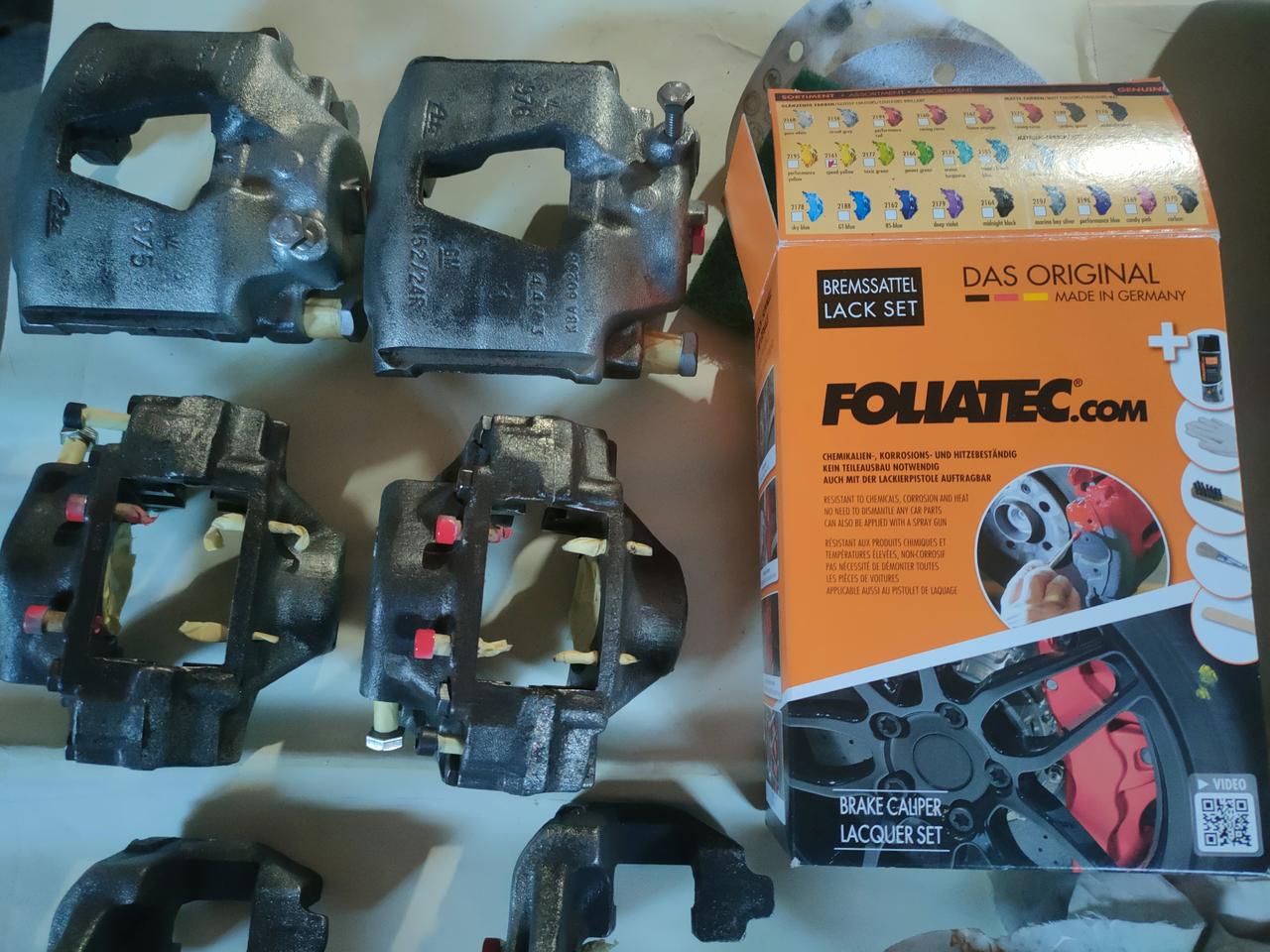

    Es hora de las pinzas de freno, estuve dudando en meter más tamaño de discos y pinzas...pero al final , lo he dejado de origen, cambiando retenes, un poco de pintura...
    Nombre:  IMG20221210104824.jpg
Visitas: 735
Tamaño: 115.9 KB
    Nombre:  IMG20221210130249.jpg
Visitas: 759
Tamaño: 53.5 KB
    El kit que utilizé para pintarlas de color silver, por amazón
    https://www.amazon.es/dp/B005QN8BF2?...roduct_details
    Nombre:  IMG20221217090257.jpg
Visitas: 774
Tamaño: 163.6 KB
    y ya pintadas
    Nombre:  IMG20221217111950.jpg
Visitas: 750
Tamaño: 89.4 KB
  5. #65
    25 Dec, 21
    zaragoza
    350

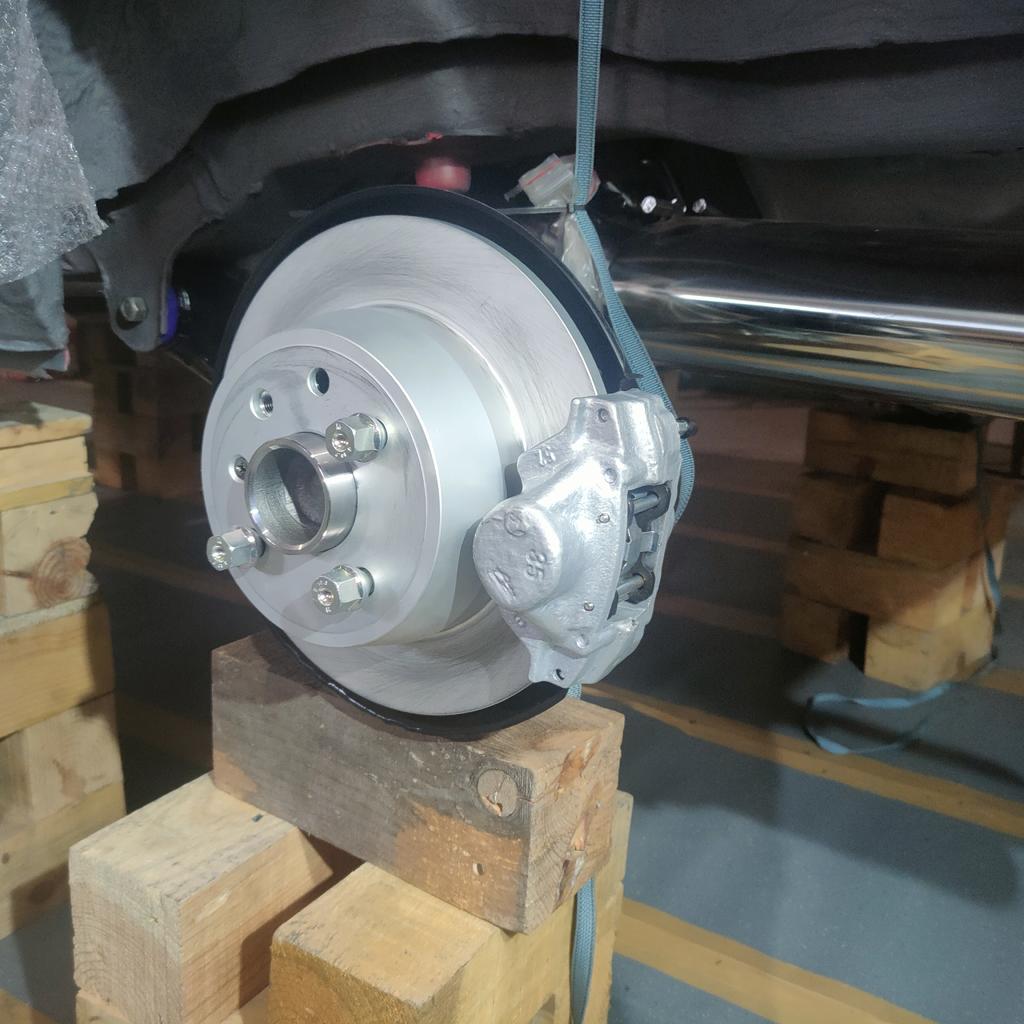

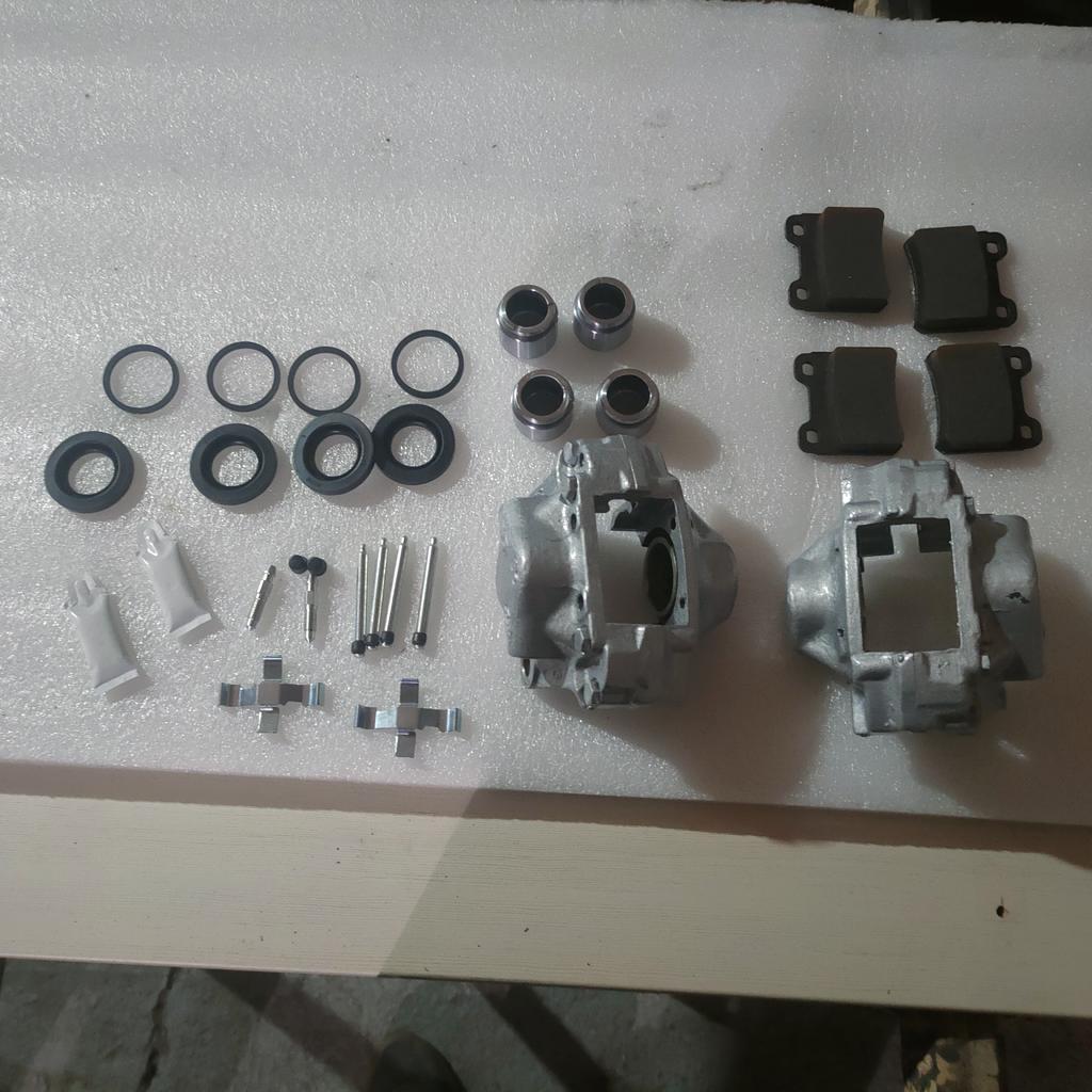

    Montamos un kit nuevo de retenes y pistones de laas pinzas
    Nombre:  IMG20221231065428.jpg
Visitas: 738
Tamaño: 119.2 KB
    Nombre:  IMG20221231102518.jpg
Visitas: 708
Tamaño: 45.6 KB
    Y pinzas traseras montadas
    Nombre:  IMG20221231090826.jpg
Visitas: 732
Tamaño: 100.5 KB

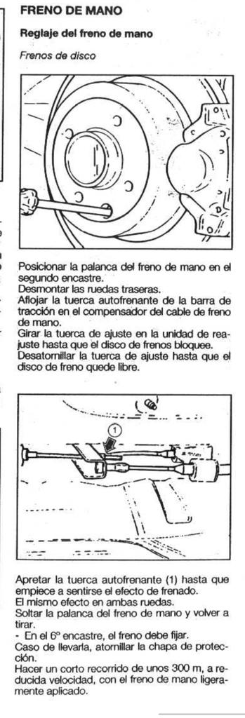

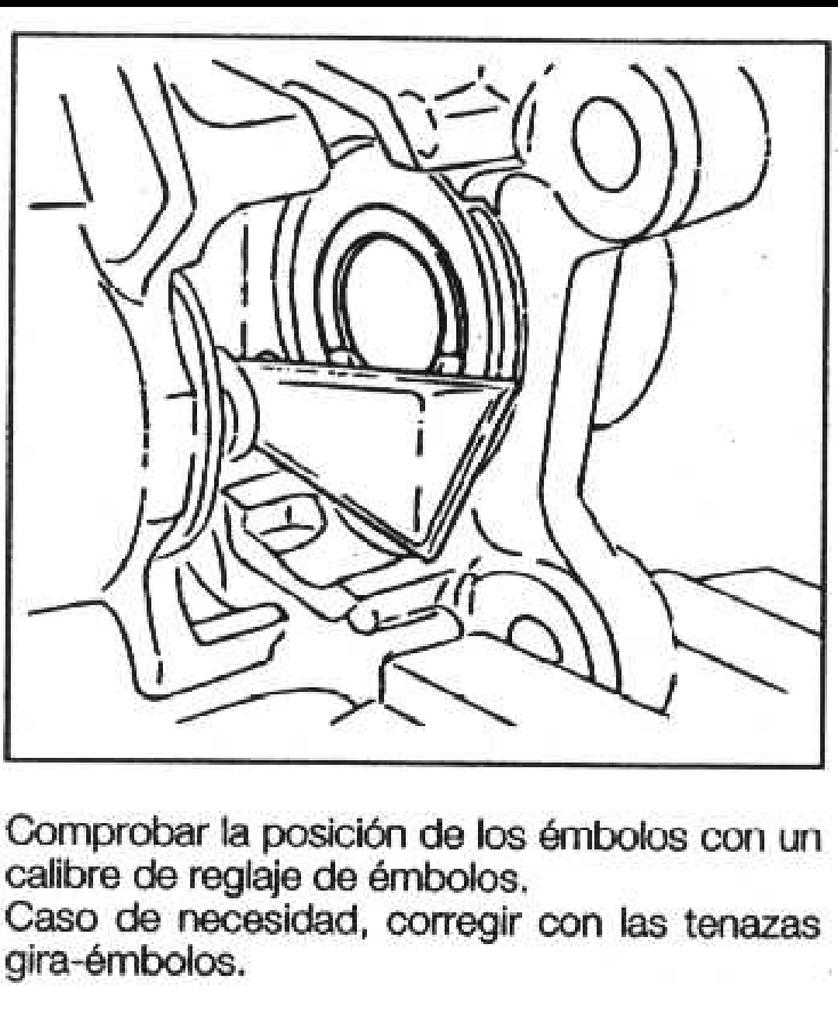

    Otra duda que tengo. A la hora de montar los pistones de las pinzas traseras, según manual, había que utlizar una herramienta específica, para dejar en una posición concreta el embolo del pistón. Yo lo hice aproximado. Alguno que haya reparado las pinzas traseras, ¿ Como lo hizo? Dejo una foto del manual.
    Nombre:  IMG_20230106_170551.jpg
Visitas: 747
Tamaño: 122.0 KB
    Última edición por carlos ortigosa; 09-02-23 a las 23:41

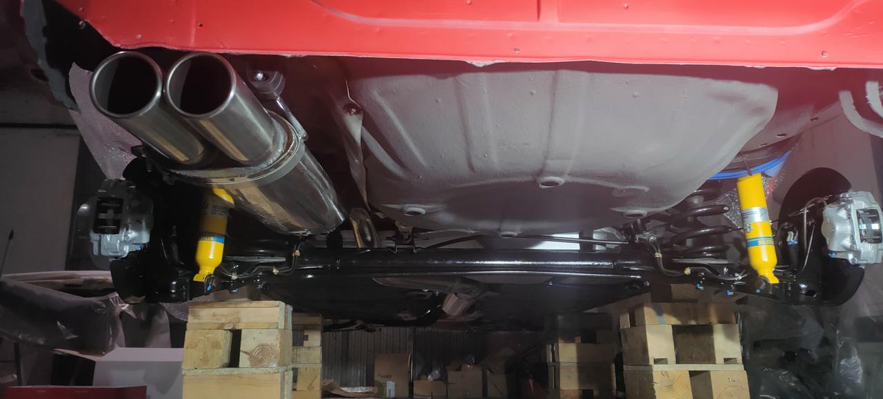

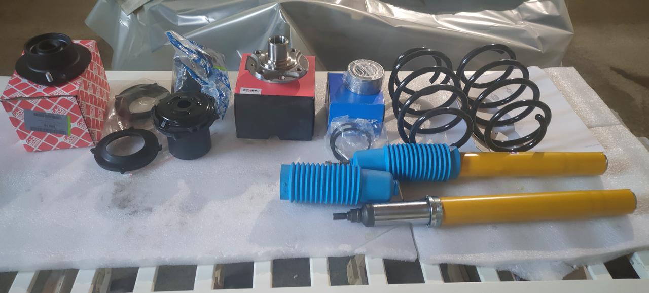

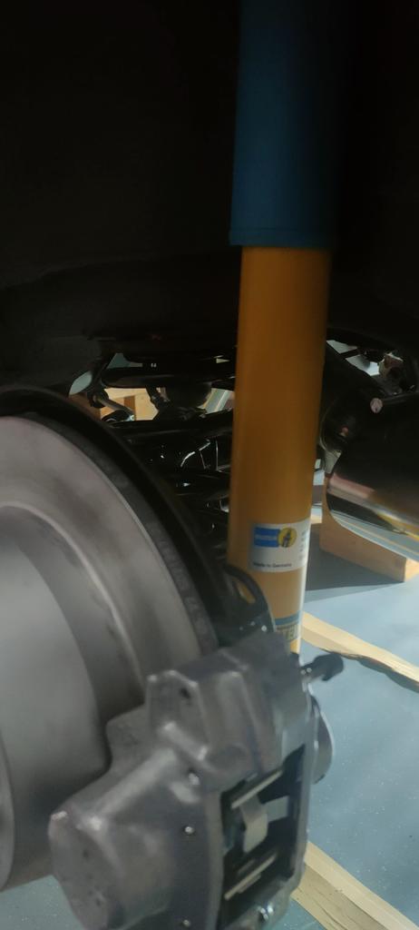

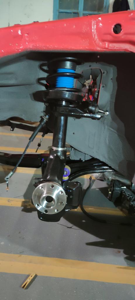

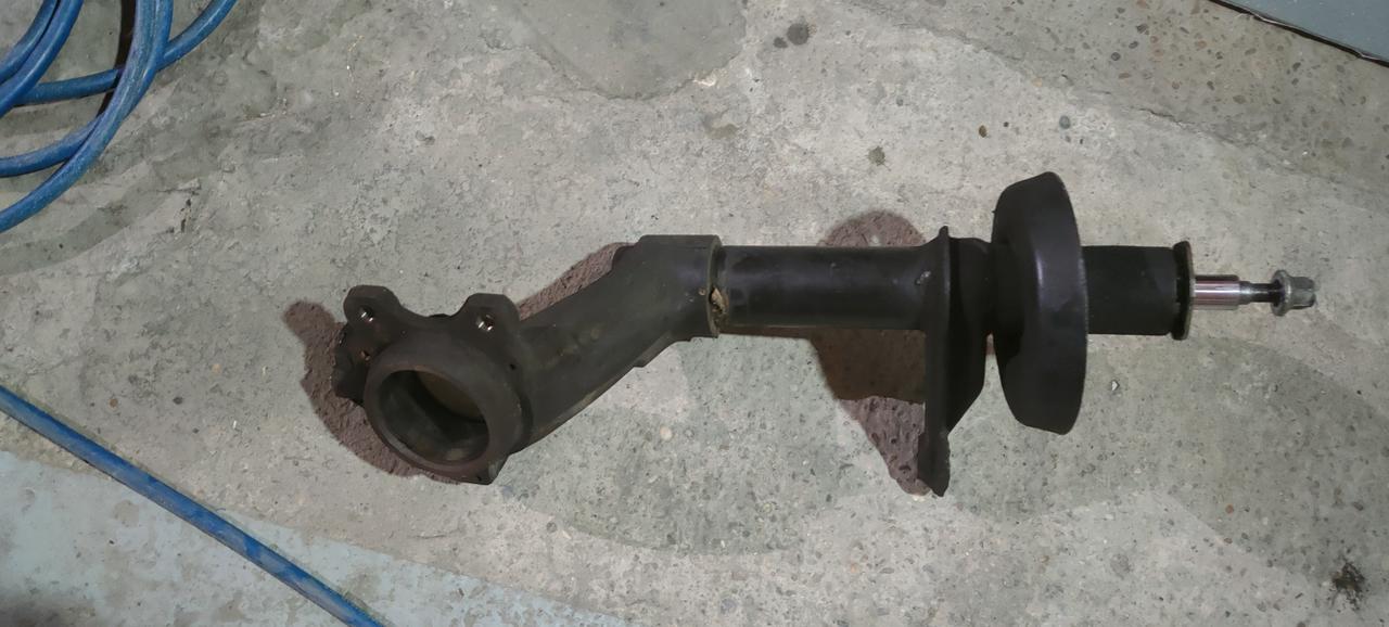

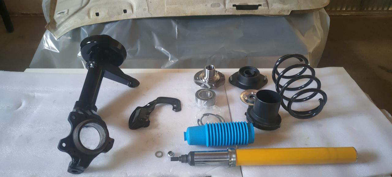

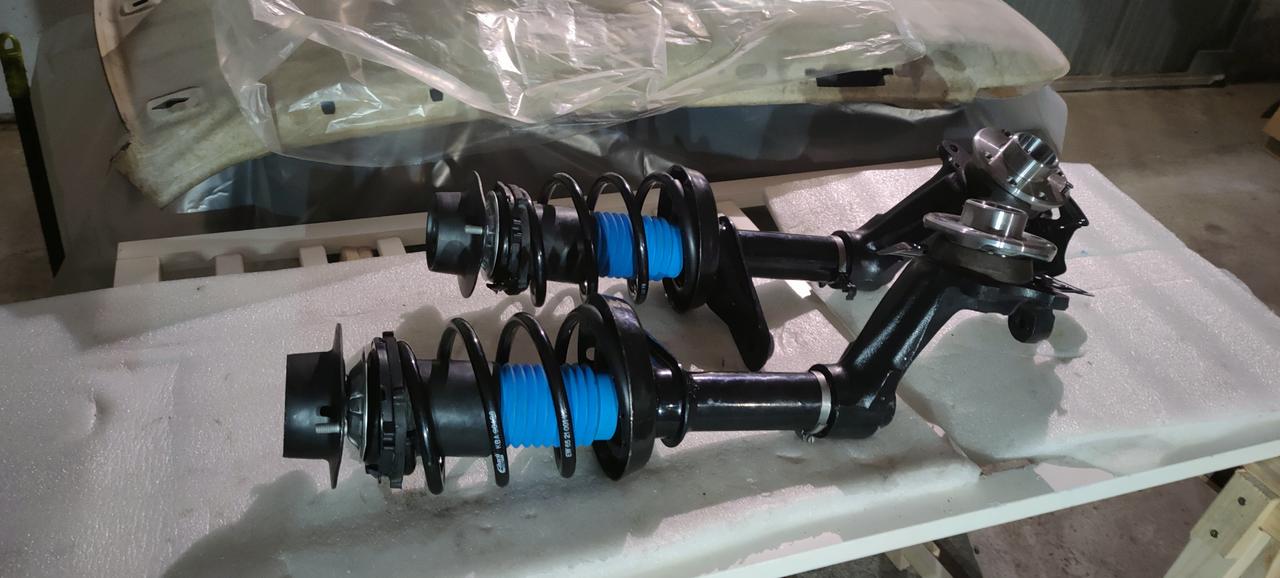

    Paso a la suspensión.
    Aquí he decidido montar el kit B12 de amortiguadores Bilstein con muelles eibach de -3cm
    Nombre:  IMG20230121111200.jpg
Visitas: 780
Tamaño: 59.1 KB
  7. #67
    25 Dec, 21
    zaragoza
    350

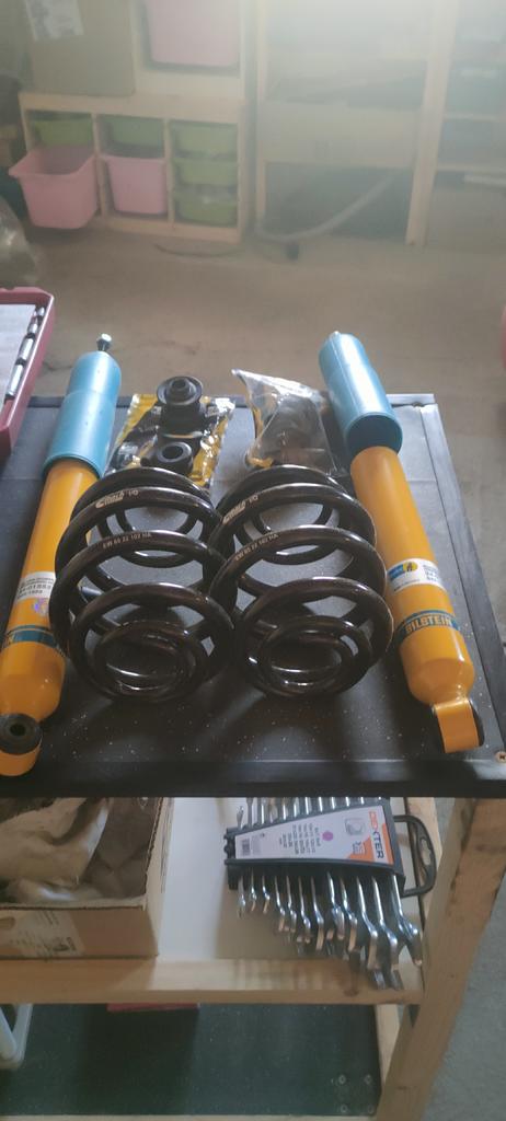

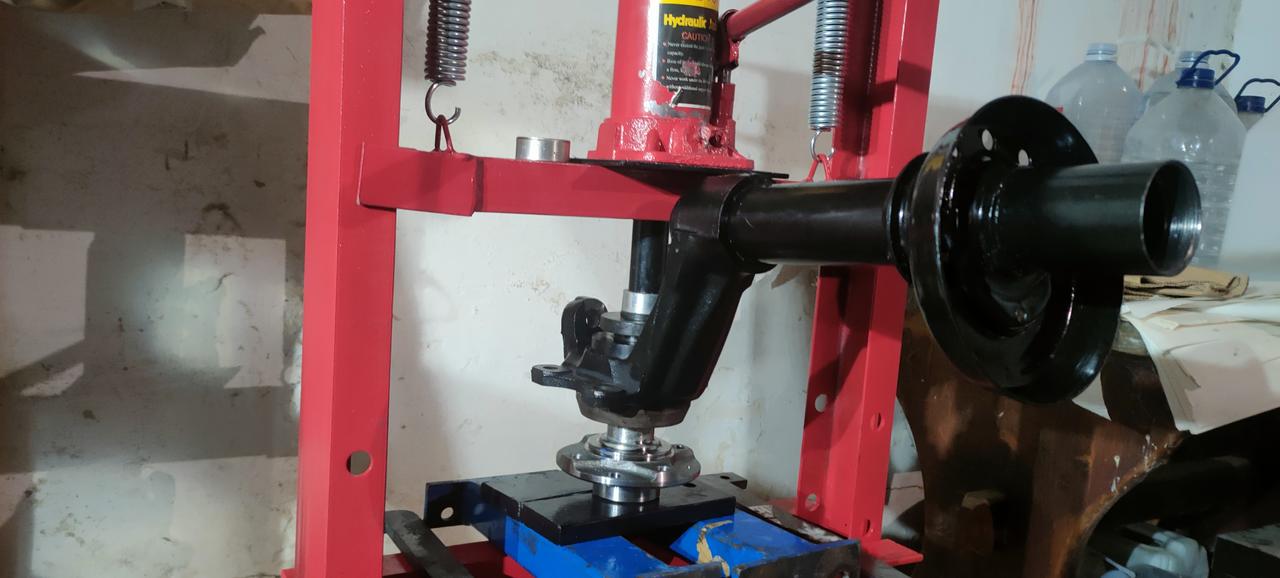

    Los traseros con los tacos de goma nuevos
    Nombre:  IMG20230121111803.jpg
Visitas: 771
Tamaño: 47.5 KB
    Y ya montados
    Nombre:  IMG20230122075123.jpg
Visitas: 716
Tamaño: 28.0 KB
    Nombre:  IMG20230122074047.jpg
Visitas: 697
Tamaño: 74.6 KB
  8. #68
    25 Dec, 21
    zaragoza
    350

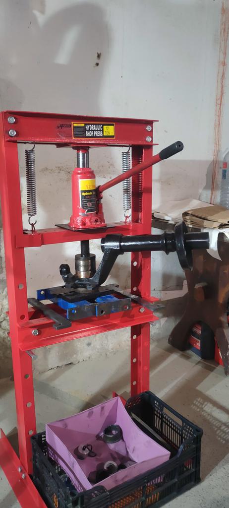

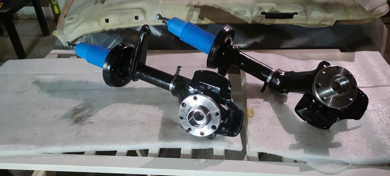

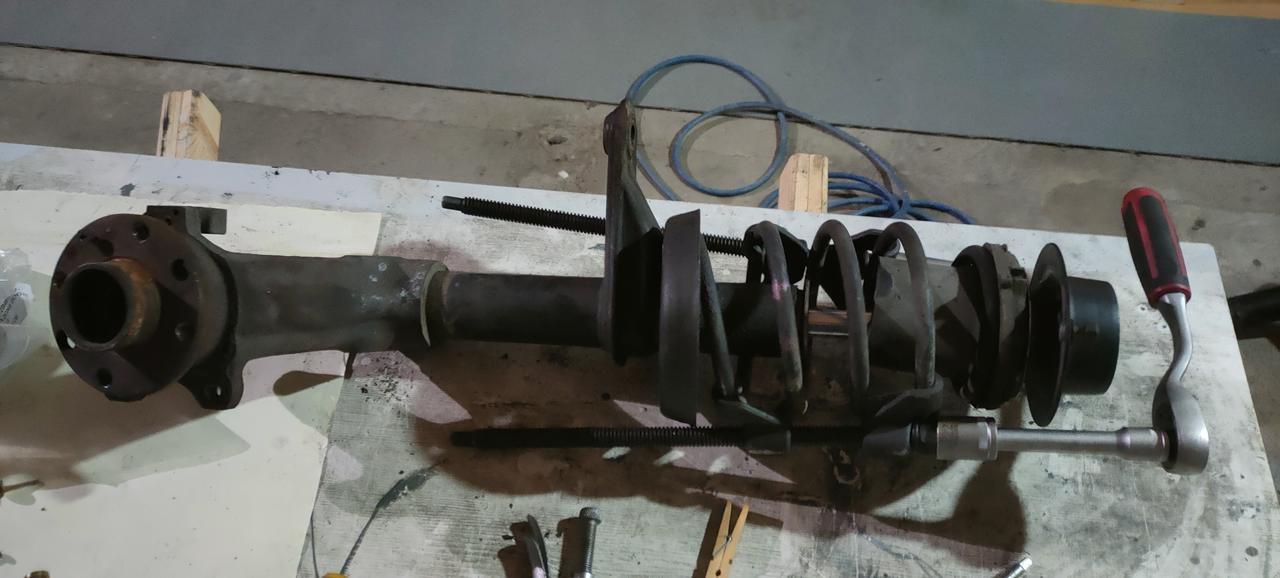

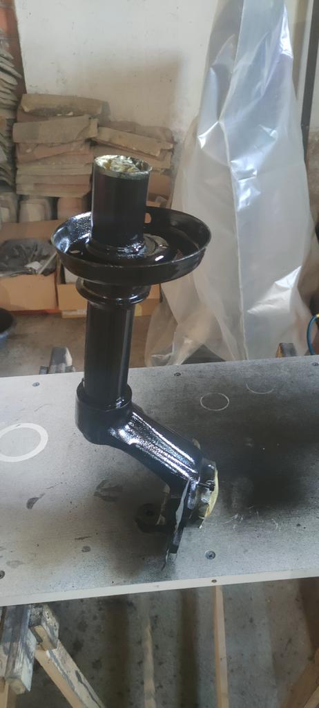

    Los delanteros, aprovechamos para hacer restauración integral....pintado, cambiar rodamientos, copelas....
    Nombre:  IMG20230112185257.jpg
Visitas: 777
Tamaño: 74.2 KB
    Nombre:  IMG20230112185301.jpg
Visitas: 743
Tamaño: 95.9 KB
    Nombre:  IMG20230122114138.jpg
Visitas: 723
Tamaño: 47.9 KB
    Nombre:  IMG20230122114413.jpg
Visitas: 715
Tamaño: 85.6 KB
    Nombre:  IMG20230128113310.jpg
Visitas: 752
Tamaño: 67.7 KB
    Nombre:  IMG20230202181009.jpg
Visitas: 760
Tamaño: 60.1 KB
    Nombre:  IMG20230202185531.jpg
Visitas: 731
Tamaño: 71.2 KB

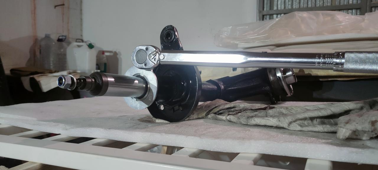

    Dándole el par al amortiguador
    Nombre:  IMG20230202193912.jpg
Visitas: 780
Tamaño: 70.0 KB
    Nombre:  IMG20230202201352.jpg
Visitas: 760
Tamaño: 92.4 KB
    Nombre:  IMG20230209184140.jpg
Visitas: 739
Tamaño: 88.6 KB
    Y puesto para la foto,
    Nombre:  IMG20230209185159.jpg
Visitas: 745
Tamaño: 47.1 KB
    Última edición por carlos ortigosa; 09-02-23 a las 23:43

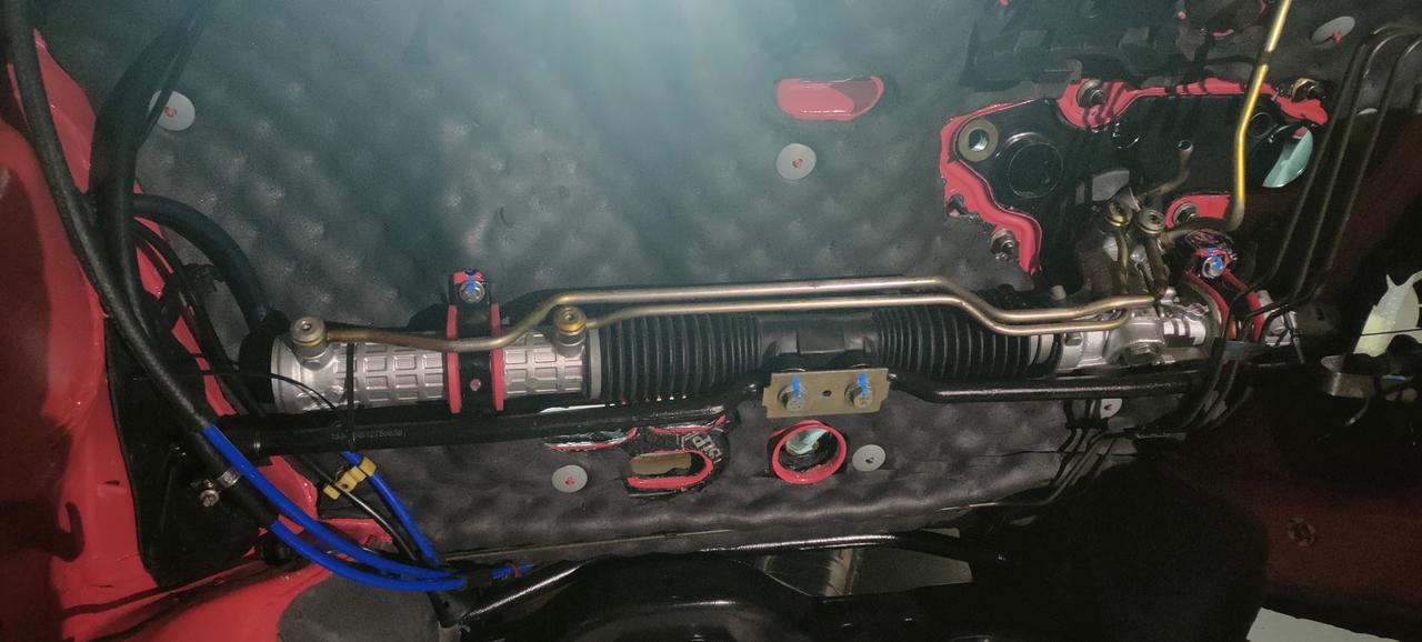

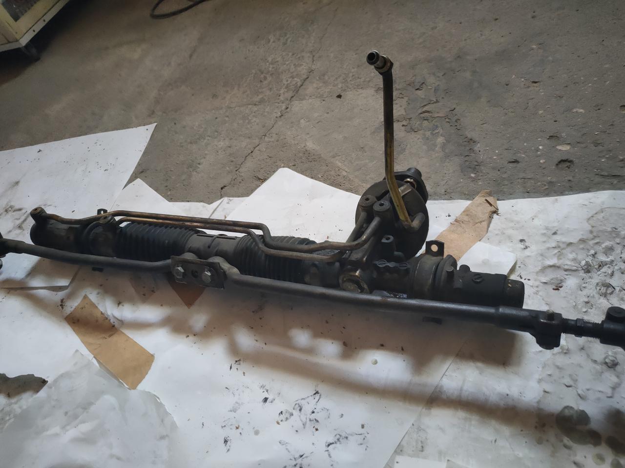

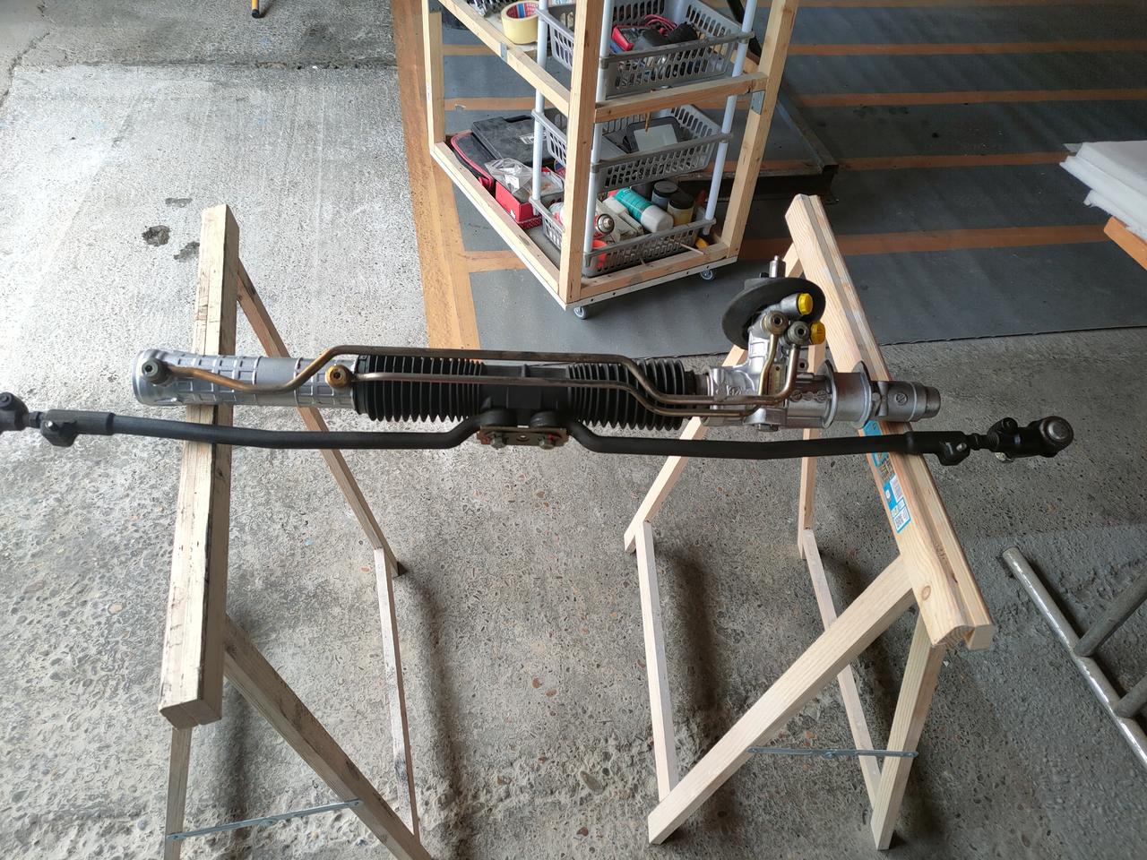

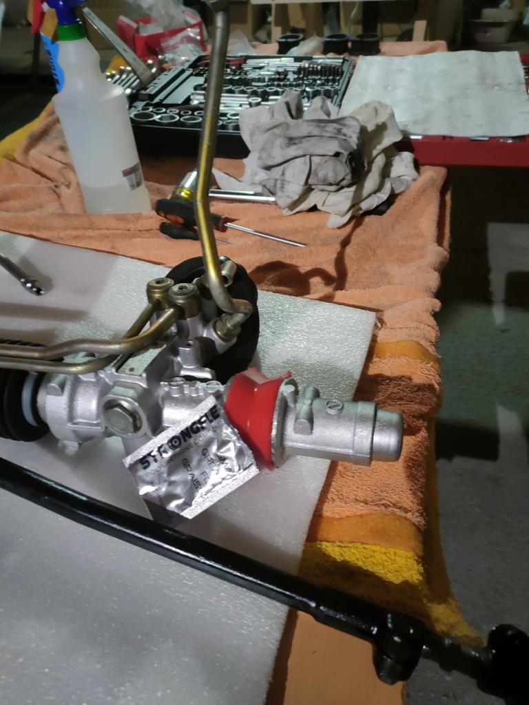

    La cremallera de dirección fue enviada para revisar y para cambiar retenes y guardapolvos.
    Lo llevé aquí, ya que me hablaron bien
    https://direcciones-asistidas.es/
    Nombre:  IMG20220612115924.jpg
Visitas: 741
Tamaño: 115.9 KB
    Nombre:  IMG20221120132213.jpg
Visitas: 782
Tamaño: 253.7 KB
    Nombre:  IMG20221124192607.jpg
Visitas: 738
Tamaño: 97.5 KB
    También pusimos tacos de dirección nuevos, de la marca strongflex
    Nombre:  IMG20230102080021.jpg
Visitas: 712
Tamaño: 83.8 KB
