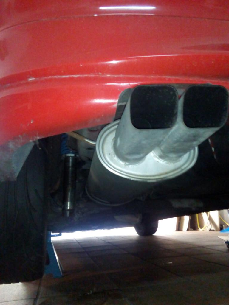

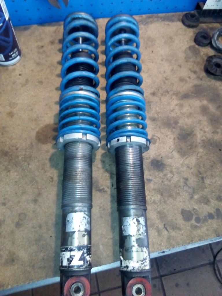

    Esta semana hemos dado otro pequeño paso para mejorar...desde que monte la roscada trasera GTZ notaba que era durisima,trabajaba poco....y ademas de ir con el culo mas vivo de lo que me gustaria cuando el asfalto no era bueno...llevaba muelles estrecho de 3,6kg/mm,que para atrás imaginaba que iba a ser mucho.
    Entonces compré una roscada trasera bilstein b14 de polo,con los amortiguadores rotos,obviamente para los muelles,y ademas,traia muelles helper,o he medido la dureza,pero solo con echar mi peso encima ya vi que era mas blando que los que llevaba yo.
    Ahora si trabaja la suspension como tiene que trabajar,es otro mundo.

  6. #66
    ¿Pero vas tranquilo cargando el peso del coche sobre las orejetas del puente?
  7. #67
    26 Jan, 07
    266
    Despues de lo que he probado,si! jeje.
    Cuando puse estas roscadas,pense lo mismo....Pero piensa que el tornillo es pasante,es decir,rosca en el puente,y las orejetas no soportan flexión,no se si me explico,aunque las orejetas no existieran,el peso lo soporta el tornillo.Y solo podria haber rotura del tornillo por cizallamiento,y eso esp oco probable que pase,no se si me he explicado bien.
    Pero además,como la rosca del puente estaba tocada,pues la alisé,metí tornillos acerados y le soldé una tuerca dentro del puente.
    Eso sigue igual,y si sigue intacto despues de ir con muelles como piedras,y a veces con el coche cargado y haciendo apoyos muy fuertes en rasantes....ya pocas posibilidades hay de que parta algo ahí.

    El muelle entonces entiendo que es de Polo "a pelo" no? El muelle que llevabas antes, era específico o elegido a posta?
  9. #69
    26 Jan, 07
    266
    Pues el muelle de antes me lo traia las roscadas GTZ,las cuales procedían de un golf mk3...ya no se yo si es que para el golf hacen las suspensiones mas duras porque hay mas peso,o otro anclaje diferente en el puente que hace mas palanca o menos.
    Los que llevo ahora son los muelles de unas bilstein b14 de polo del 2004(o eso me dijo el que me las vendió,vete tú a saber)
    El que tenia la maquina de medir durezas que me midio los anteriores muelles(eran de 3,6kg/mm)me pillaba un poco lejos,pero me quedé con las ganas de medir la dureza,para poder aportar datos mas exactos,pero debe de andar alrededor de los 3kg/mm así a ojimetro.
