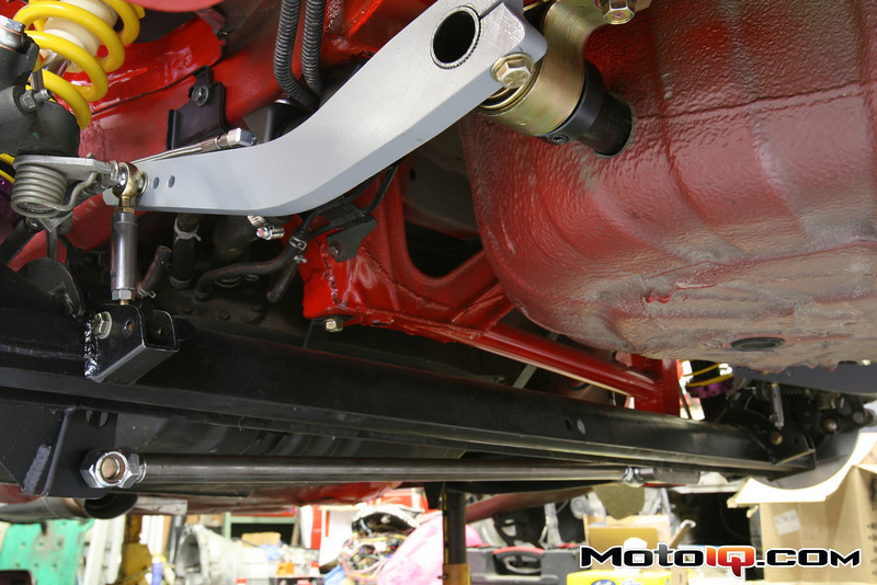

    Os dejo este enlace y realizo una pregunta.
    http://www.sr20-forum.com/suspension...lots-pics.html
    Observando el espacio que tenemos entre el chasis y eje trasero, se ve inviable colocar una barra watt sin quitar el hueco de la rueda de repuesto. Por otra parte existe la barra panhard, que no es tan efectiva pero ayuda. Esta barra creo que si entraría en el hueco.
    Mi pregunta es, seria viable colocar la barra panhard en nuestros ejes traseros?

  7. #67
    16 Feb, 13
    Mordor
    274
    También esta la opción de que si te molesta el hueco de la rueda de repuesto pues agujerealo!

  8. #68
    La Panhard es una chapuza del cretácico, siempre mejor Watts.
    De todos modos yo no termino de verle el problema a los puentes traseros de torsión, lateralmente son bastante estables. El problema, y donde más se ponían estas barras, es en los puentes rígidos.
  9. #69
    3,511
    Watt si, mandando el bombo a tomar viento, se me ha llegado a pasar por la cabeza.
    Panhard, no, mejor no hacerlo. Altera de forma asimétrica la ganancia del coche (por geometrías). Panhard, mayormente para sujetar puentes rígidos, nada más.
