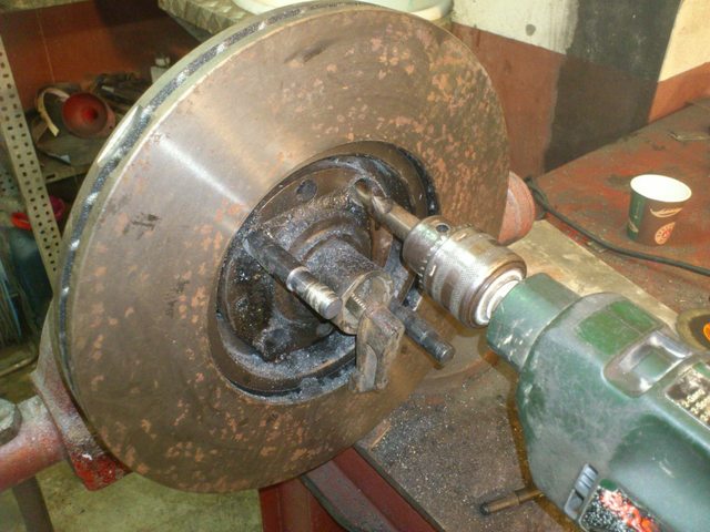

    Unos discos de 280 en 4x100 marca brembo cuestan en oscaro 84 euros, y unos de calibra turbo (288 en 5x110) saleb por 66 euros. Pastillas y centradores,en ambos casos son iguales, por lo que, o encuentras un tornero que te retaladre los 2 discos por menos de 18 euros (desconozco que puedan cobrarte) o no te merece la pena. Un saludo!
    no hace falta un tornero para retaladrar unos discos

    No te hace falta un tornero, pero, necesitas un mínimo de herramientas y conocimientos que no todo el mundo tiene, y en unos discos precisamente no me la jugaría a descentrar un milímetro uno de los agujeros...
    Ivan, si el problema no es el dinero, olvídate y pon discos de 280. Por retaladrar puedes retaladrar lo que quieras, incluso se venden retaladrados como bien dice Cicli, pero habiendo la posibilidad de coger los de 280 de meriva o los 284 de corsa, no merece la pena a no ser que ya tengas los discos de antes.

    hombre , un par de brocas y un taladro, y sobre que se te descentre un milimetro , mide uno de serie y veras los margenes que tienes para trabajar creo recordar que el tornillo es de 10mm y los agujeros son de 12mm el centrado te lo da el anillo .Aunque como bien dices si tienes que comprarlos sin duda lo mejor es tirar a los de 4 tornillos y ahorrase el retaladrar

    Tienes razón, no se en qué narices estaba pensando, si los agujeros esos no centran nada, va con el buje, de hecho, para eso se compran los centradores...pero vamos, que si hay que comprar nuevos, me olvidaría de retaladrar. Saludetes!
