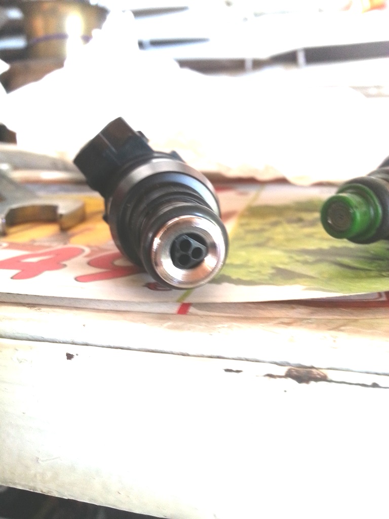

    Eso se llama acopio de piezas !!!! Madre mia, pila de piezas nuevas, lo vas a dejar perfecto. Si puedes subir una foto de la punta de los inyectores para poderlos examinar, jejeje

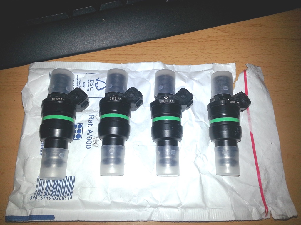

    440Cc de inyectores no serán demasiados???? Los monte cuando hice el bertone y eran excesivos....
    Un astra H opc tiene 240cv de serie y un let con una phase 2 se mueve en torno a los 250-260. Y un astra OPC no va sobrado de gasolina.
    Depende exclusivamente de la programación y en consecuencia el tiempo de inyección.
    Un problema que tiene la phase 2 (y la 3) del let es que juega con un injector duty (tiempo que está abierto el inyector en una carrera) muy alto, se llega a poner muy cerca del 100%, esto quiere decir que los inyectores prácticamente no se cierran en WOT y esto no es lo idóneo.
    Haré algunas pruebas a ver cuanto es capaz la motronic de rebajar el tiempo de inyección y llevarlo a su mínimo, a ver en que AFR se mueve y que inyector duty obtengo.
    Ya os contaré.
    Un saludo!

    Estos son los Delphi que tengo ...también son 440cc a 3bares
Nombre: 2014-05-07 06.31.29.jpg
Visitas: 1145
Tamaño: 232.7 KB
Nombre: 2014-05-14 16.56.10.jpg
Visitas: 1177
Tamaño: 134.3 KB
    Puestos a 2,5 // 2,6 bares ...muy inestable ..pipadas negras ... , sin embargo poniéndolos a 3 bares deja de soltar humo negro y mejora el ralentí incluso..
    Puede ser debido a dos cosas ( creo yo ) ... primero que la copia de los chips evo5 sea mala y no los gestione bien , segundo que estén diseñados y preparados para funcionar correctamente a 3 bares y no por debajo de esa presión..
    También decir que los ohmios no corresponden con los de serie ..siendo estos creo recordar de 15,9
