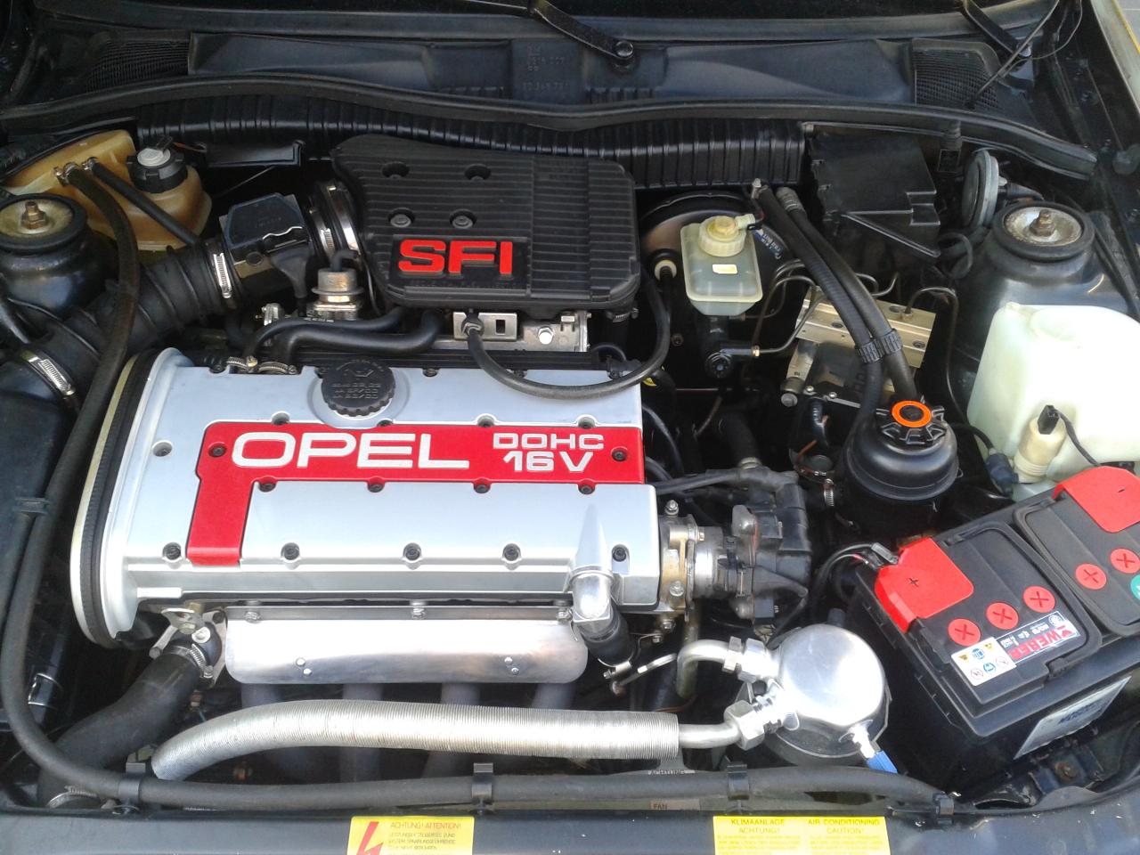

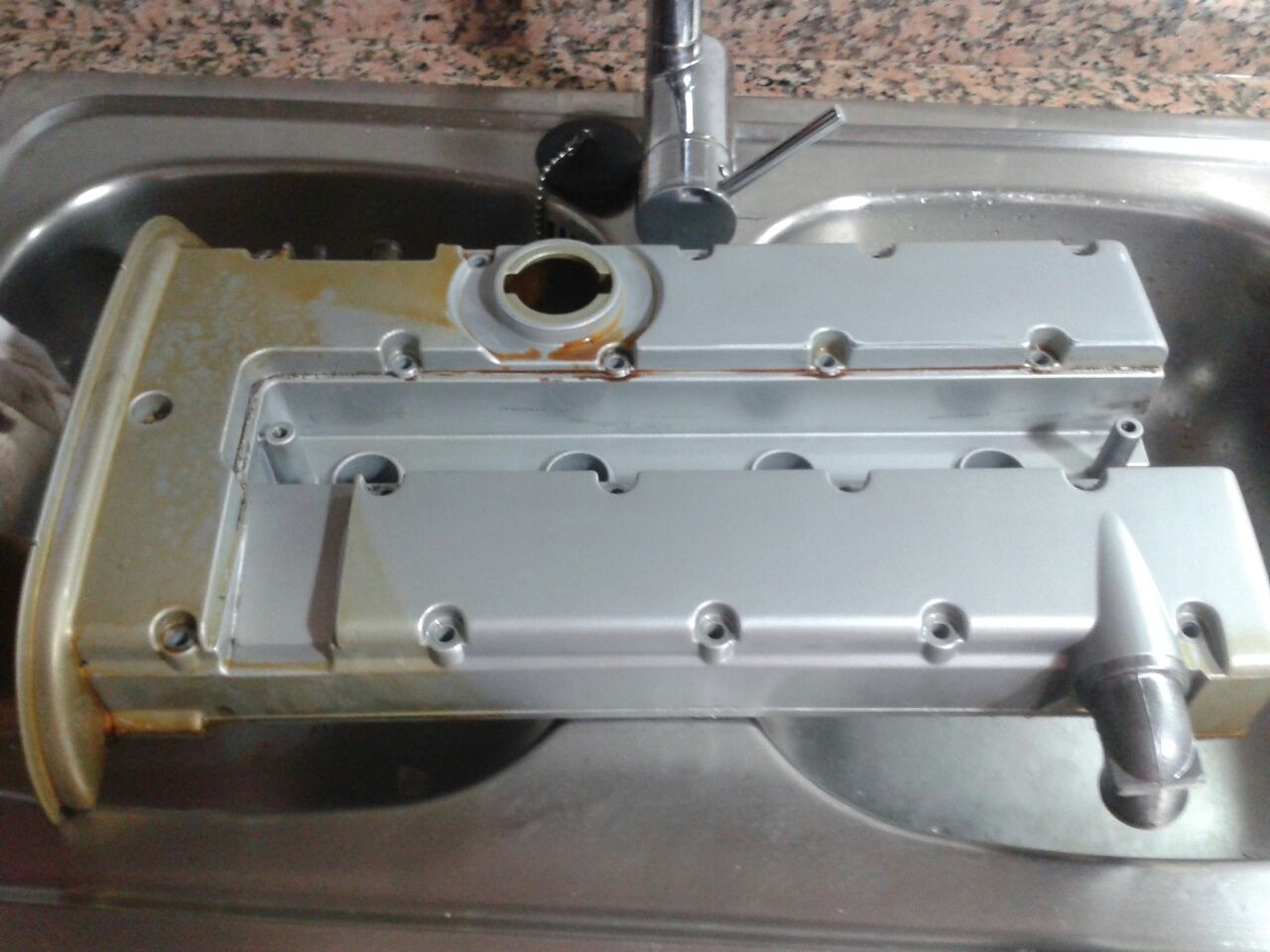

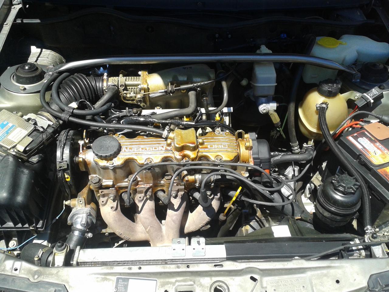

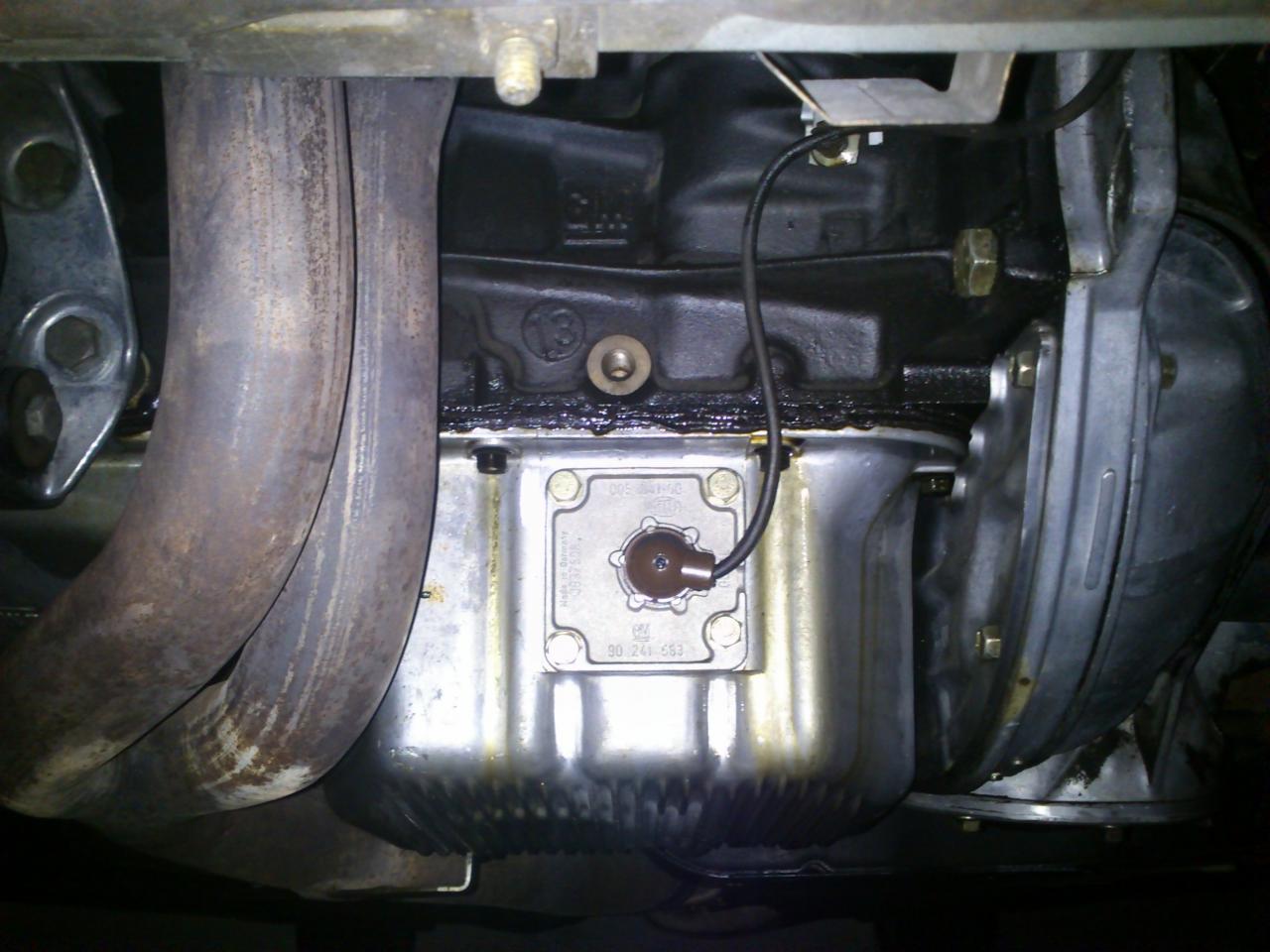

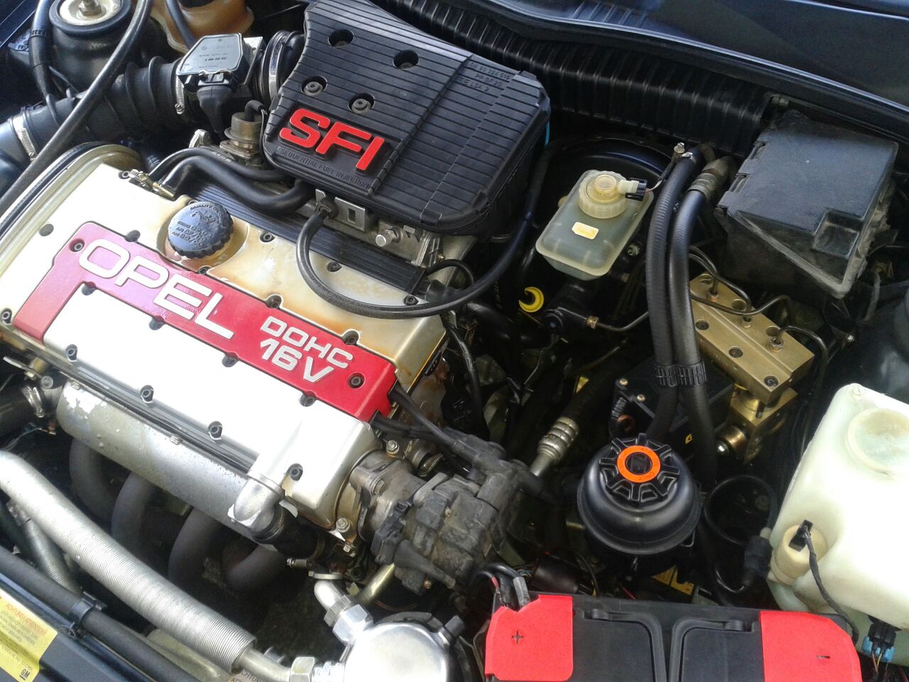

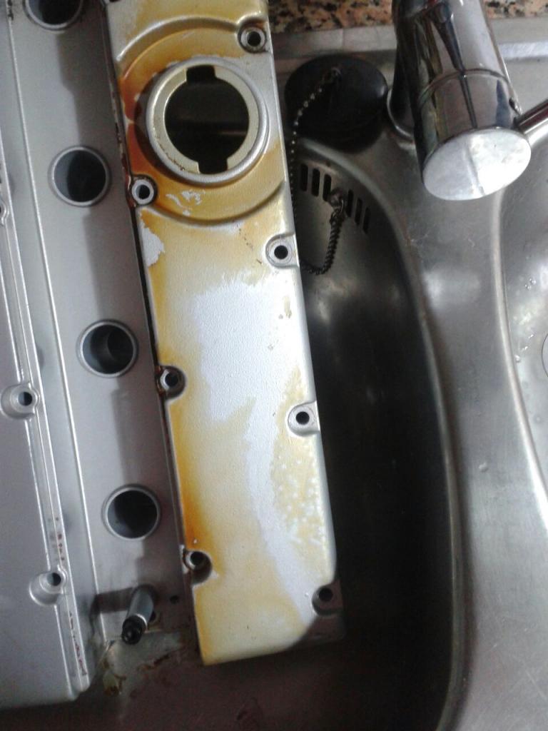

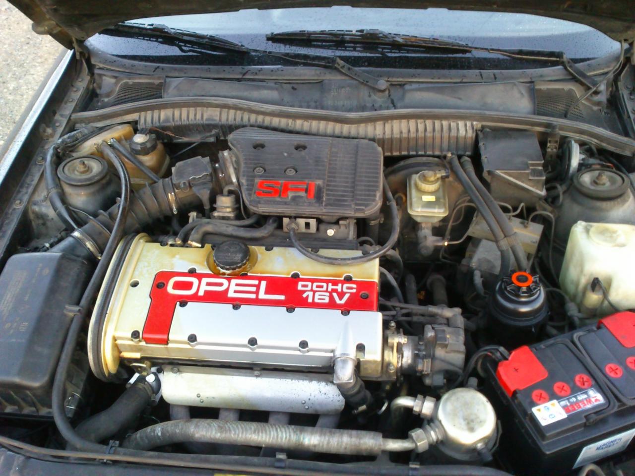

    cuanto tiempo si pasarme por aquí
    el coche va de maravilla, salvó perdidas de aceite (estubo 4 años parado y estan todas las gomas resecas) motivo por el cual se pasó por la cueva hace unos dias.
    lavado de vano by carlos para localizar fugas y ya en casa, de momento, todas las juntas de la parte superior del motor nuevas.
    se ha aprovechado para limpiar la tapa de balancines.
    más adelante habrá que liarse con la junta del carter que pierde a mares

  3. #63
    1,709
    como pierde !!
    todo lo amarillo es aceite rezumando (no pegado) solo 2 dias después de lavar el motor con agua a presión

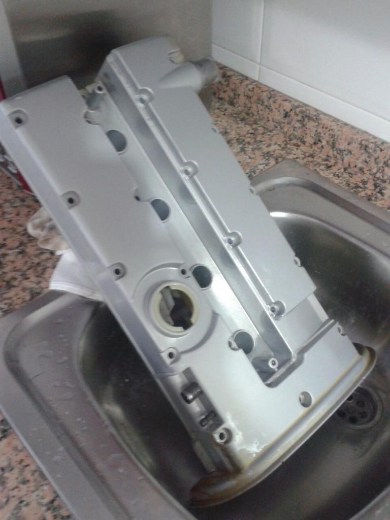

    La tapa de balancines a quedado impecable la verdad, ha habido algun truquillo?

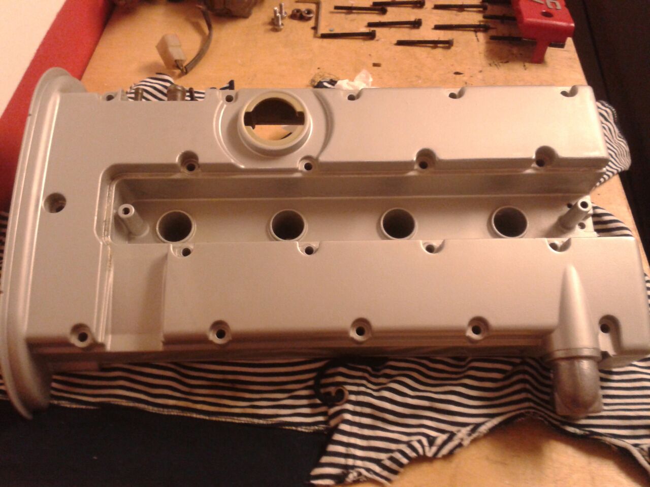

    antes
Nombre: 2014 03 03a.jpg
Visitas: 694
Tamaño: 162.3 KB
    después
Nombre: 2015 06 24.jpg
Visitas: 706
Tamaño: 166.7 KB
    y esa de propina
Nombre: 20150620_150317.jpg
Visitas: 698
Tamaño: 199.6 KB
    PD: gracias Carlos !

    Yo tambien me uno a la pregunta como y con que has limpiado la tapa de balancines?
  8. #68
    1,709
    pues aunque no os lo creais, con lejia !! el KH7 ni disolvente no lo sacaban,
    estropajo de platos (no de aluminio) y ha frotar durante un par de horas durante 3 dias XD

    No la has pintado? Simplemente limpiado?
    Gran trabajo!
    Tengo que pintar yo la mía del Kadett, tiene un color difícil de mirarl
  10. #70
    1,709
    si, solo limpiado
    medio litro de lejia y 2 estropajos vileda
