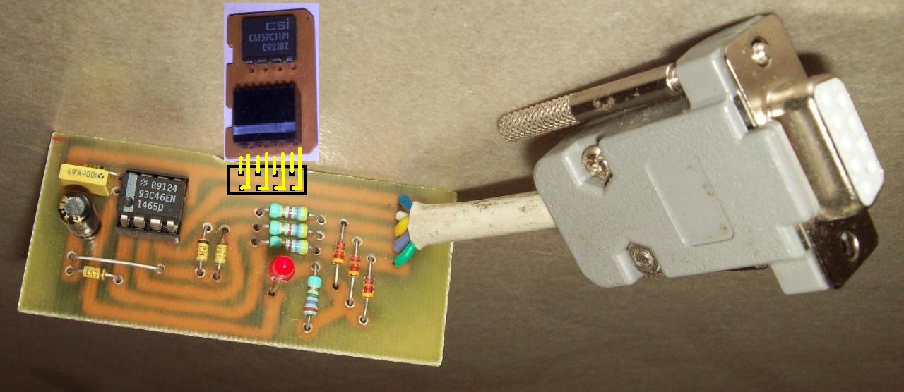

    No, lo mismo no me he explicado bien, pondré una imagen para que lo entiendas:
Nombre: Programador 2.JPG
Visitas: 738
Tamaño: 83.8 KB
    Sería hacer una placa como la que yo hice, con un cable con el conector rs232, para poderse conectar con un ordenador. Y además ponerle un conector como el que he dibujado con el paint, para así poder pinchar ese modulito donde va soldada la memoria (como el que he pegado en la imagen). El inconveniente del puerto RS232 es que creo que ese puerto en los portátiles modernos esta en desuso y no todos lo tienen, pero eso ya es otro cantar.
    Entendido ahora?

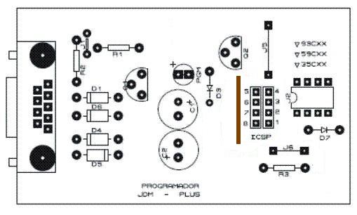

    Ala mismisima perfección!!!! El mío tiene puerto rs232 xD, entonces a fín de cuentas habría que hacer el circuito que pusiste tu hace unos días para este chip, pero cambiando ese anclaje de la pastilla del BC por uno que en vez de coger solo la eeprom coga la plaquita entera, pero a fín de cuentas sería mirar los 8 pines y reeubicarlos no???
Nombre: Cara de componentes conector señalado.jpg
Visitas: 727
Tamaño: 50.4 KB
ID: 42450 Clic en la imagen para ver su versión completa.
Nombre: Cara de pistas conector señalado.jpg
Visitas: 731
Tamaño: 33.9 KB
    Lo único que yo aún no he tenido ninguna en mis manos y no sé como es ese conector, pero vaya o manolo que los ha tenido supongo que sabrán.

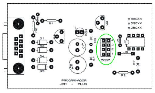

    Noop. El zócalo para poner memorias se queda como esta, por si es necesario pinchar una memoria nueva o de otro equipo. Lo que modificamos es el conector que dejamos para expansiones, y le modificamos para la función de pinchar plaquitas de ordenadores de abordo (circulito verde):
Nombre: Cara de componentes 2.JPG
Visitas: 720
Tamaño: 28.6 KB

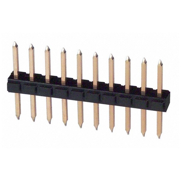

    Obvio que para poder poner un conector que valga para que la plaquita y que haga buen contacto, hace falta ver como es el conector macho original o por lo menos la separación de los pines para poder hacerle.
    Ejemplos:
Nombre: tira-de-postes-pines-macho-paso-254mm-recto.jpg
Visitas: 726
Tamaño: 48.4 KB
ID: 42453 Clic en la imagen para ver su versión completa.
Nombre: 10-843-regleta-circuito-impreso-macho-doble-codo-40-pines~33596996.jpg
Visitas: 723
Tamaño: 13.4 KB

    Hola, creo que debería ser así el esquema de las pistas:
Nombre: Esquema Conector.JPG
Visitas: 770
Tamaño: 20.3 KB
    Cara de componentes:
Nombre: Cara de componentes 4.JPG
Visitas: 751
Tamaño: 27.5 KB
    Mañana revisare detenidamente que no haya ningún error.
    Aunque convendría saber la separación aproximada de los pines de la plaquita de la memoria, para poner la misma separación en la placa que hagamos.
