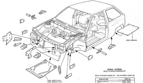

    Ese coche no lleva montado el kit de refuerzos en el frente, ¿no? Porque son la noche y el día. Si vieras lo que hace el frente de serie cuando lo meten en las planchas de la ITV te asustarías, pierde todas las cotas. Sobre todo la vigueta donde van atornillados los tirantes del trapecio, que incluso se raja con facilidad. El problema es que montarlo es imposible con el motor dentro, pero notarías más cambio que con cualquier otra pieza.

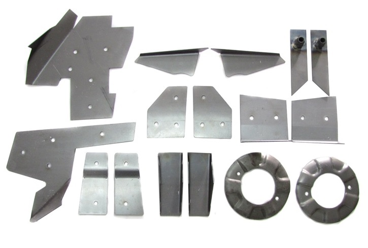

  6. #66
    De esto, para correr lo veo fundamental:

    Asusta al miedo de como se retuerce toda la vigueta cuando los meneas. Y muchas veces llegan rotos por la fatiga de tanto retorcerse

  10. #70
    07 Aug, 03
    798
    Hoy me ha llegado esto, no tiene la forma que ví en la foto del anuncio
