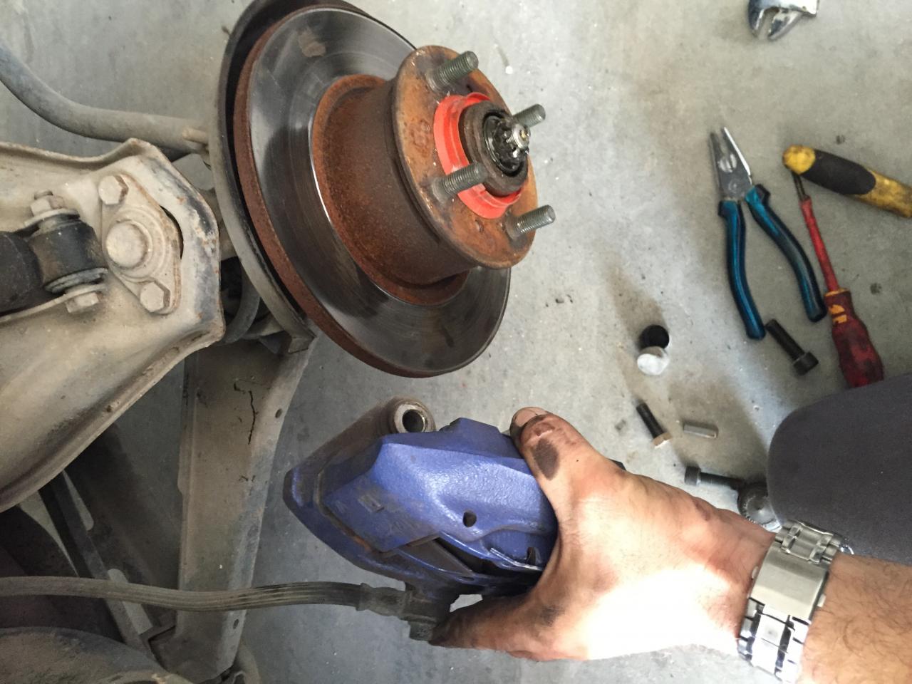

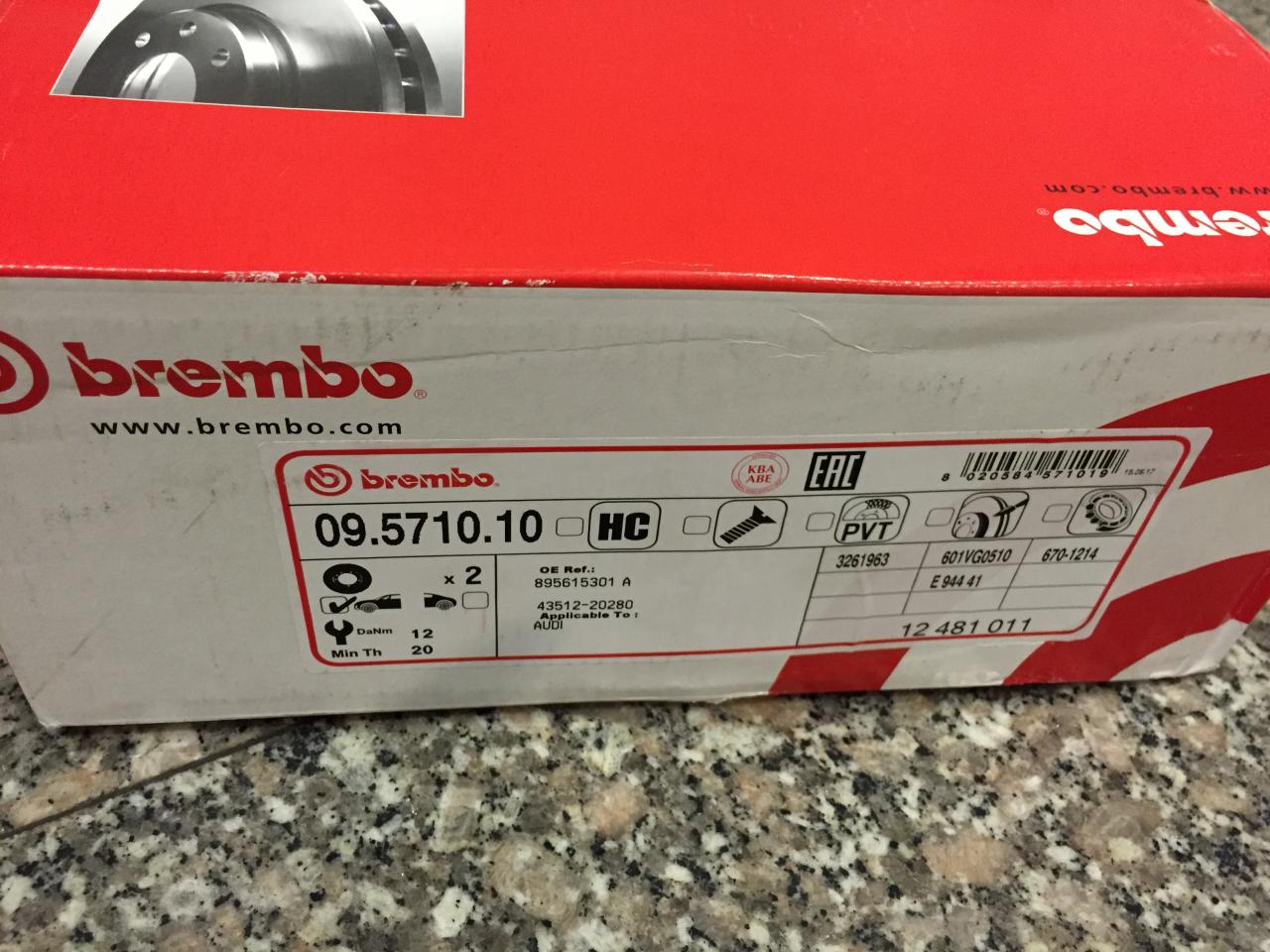

    Muy buenas a todos, tras un largo parón, os dejo un pequeño avance de lo que voy a montar en mi coche.
    Voy a montar discos delanteros ventilados de 256 mm con pinzas de Astra GSI 16v (también valen de kadett, Vectra , Astra...). Vamos a mejorar un poco la frenada respecto a los discos de 246 mm macizos que trae el manta de origen.
    Cuando valla montándolos os pondré más imágenes del proceso.
    p.d decir que los discos son para Audi 80 2.0E pero son aptos para Opel manta volviendo a taladrar los 4 taladros y agrandando el agujero central del buje. Se le pueden acoplar también los discos del Opel kadett, Astra......, pero acoplando una arandela adaptadora. Yo coji la opción de retaladrar porque me salía gratis Xd .

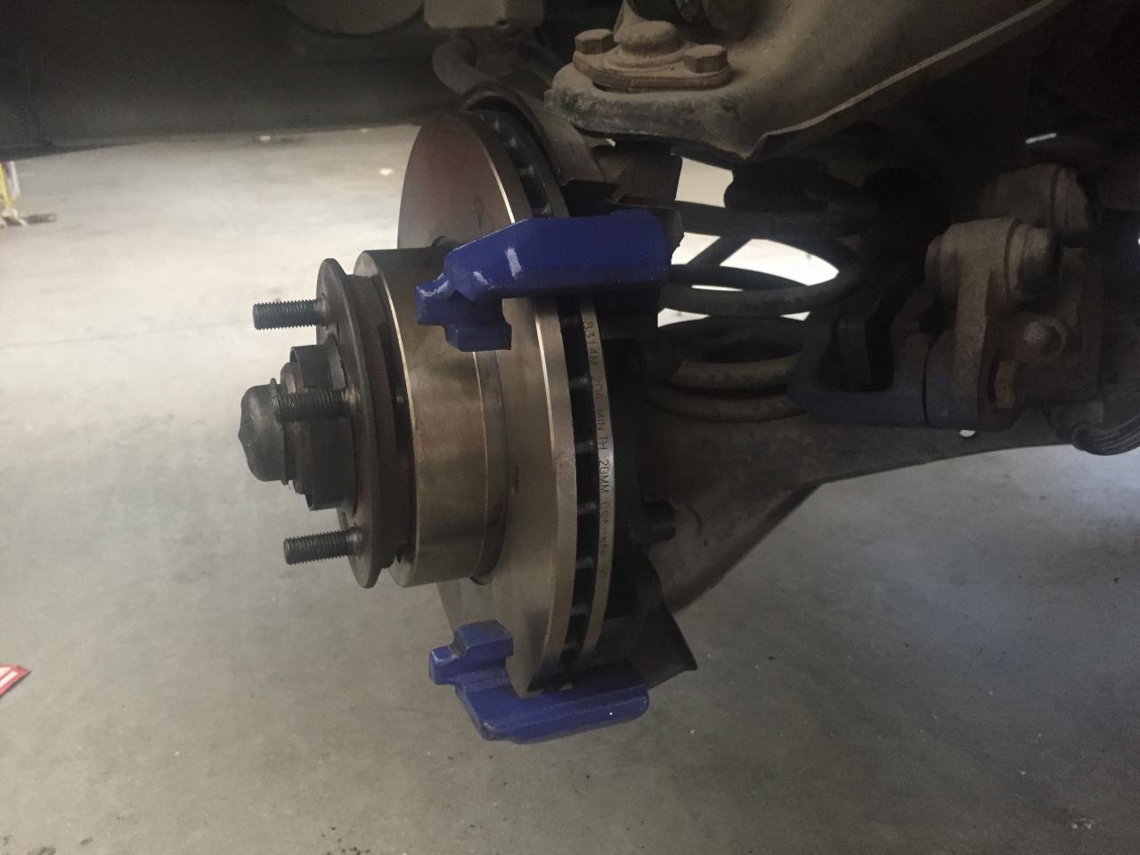

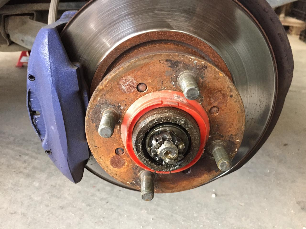

    Bueno pues el conjunto ya esta montado. Ose dejo unas fotos del proceso.
    un saludo.
    la sensación de frenado es mejor, se "pincha" más el morro y a alta velocidad se nota que frena mejor. Lo único que noto es algo más de recorrido muerto al pisar el pedal, pero por lo visto es lo normal según leí por el mantaclub.

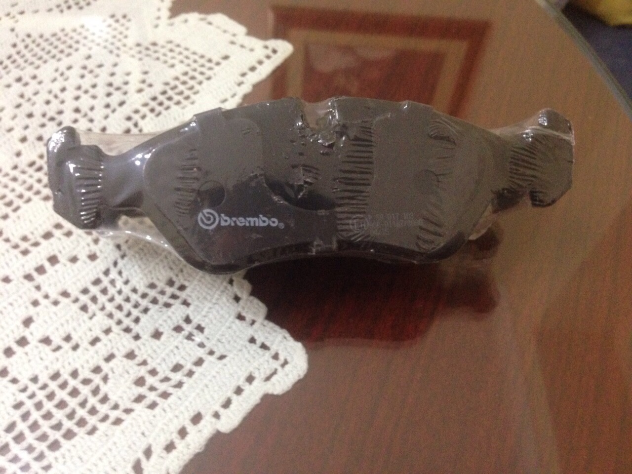

    yo llevo disco y pastillas delanteros y traseros brembo y la verdad que para uso diario van de **** madre, ademas de que cuando se les exige, responden bien
