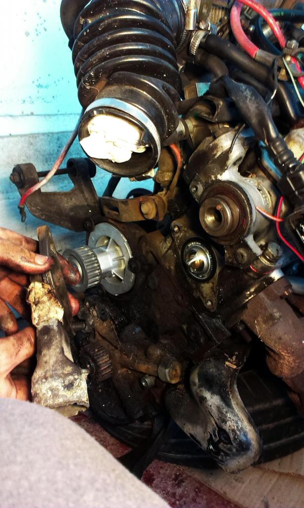

    pues el otro dia hice un trueque con toskimano y se vino a echarme una mano con la distribucion y el embrague del corsa
    la verdad es que se lo izo todo en un momento, y luego nos acercamos a hacer una visita a la tropa de portu. Txema preciosa pinta ese kadett, teneis buenas cabezas pensando en el cableado
    Esta es una foto donde se ve las poleas quitadas, y cambiando el termostato.
    las manos del artista! gracias toski!

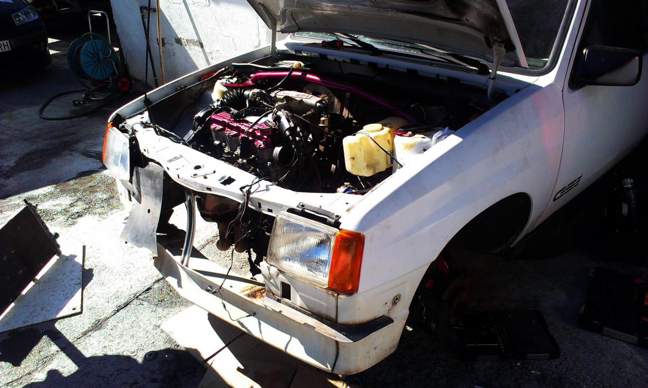

    Hoy he vuelto a despejar el cableado y los tubos del vano y he dejado ya todo suelto, como lo hice hace poco, ha sido bastante facil, y en 10 minutos, bueno, tenia que haber salido ya pero queria subir las fotos al foro, y en 10 minutos salgo a darle caña con la grua.
    bajar motor, subir coche, pivotar, y bajarlo encima del otro
    esta chupado!!!
    (ya veremos)
    y con suerte a la noche poder decir que el motor esta dentro otra vez
