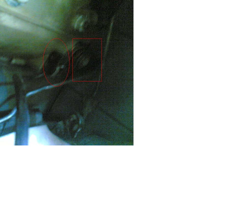

    Predeterminado Re: Instalacion mandos a distancia
    bueno en una imagen ves las 2 manetas de abrir,la de arriba es la ke lleva el bombin para doble cierre,y se ve como las pestañas son distintas de un y otra,la de abajo es de uno ke no lleva doble cierre.en la otra foto ves (mal) la maneta(aunke es del lado acompañante) ves donde va el contacto. el cuadrado es el bombin y el reondel es elcontacto
    bien pues el doble cierre se activa al sacar la llave en posicion horizontal,dejando una de las pestañas del bombin pisando el contacto.
    mientras ke cuando giramos la llave para abrir o para cerrar solo se le da un toke al contacto.sin dejar pisado
    supongo ke el bombin se pueda desmontar,y sacar las pestañas de uno con doble cierre y ponerselas al nuestro!
    aer si me explicao bien ivanv!jejej
