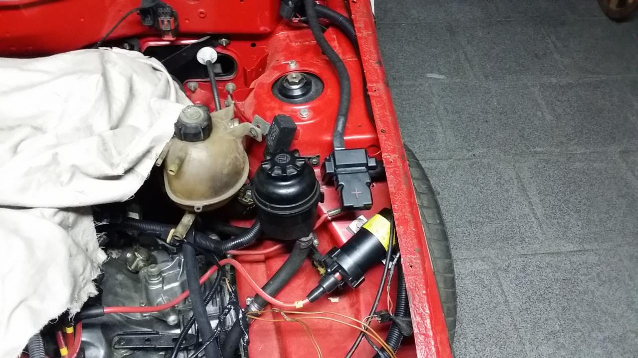

    El tema electrico va tomando forma ya
    Al poner la bateria en el maletero uno de los aspectos que me preocupaban era como conectar el positivo que viene desde atras con el resto de elementos del vano de manera que se pudiera poner un borne flotante, donde mas o menos iba el original de la bateria para tener que modificar el minimo de cables posible. Pity me sugirió que usase un "repartidor" de los que llevan los coches nuevos, que a su vez aportan una seguridad extra al llevar fusible incorporado para cada linea, y typarraco me ofreció uno de nissan con lo que asunto solucionado (gracias a ambos)
    Le hice un soporte de material plastico para que esté aislado de la carroceria, y el resultado a mi parecer es bastante decente. El cable desde el maletero es de bmw (de mucha seccion) y el valor del fusible general que aporta el repartidor es de 450A, teniendo otro secundario de 100A para el sistema de reles que gobierna las luces y la activación remota del electro

    Ahora en esa zona solo falta la bocina y el grupo de relés

    La verdad es que te ha quedado muy discreto, me gusta mucho la solución.
    Un saludo y a darle caña que en 2016 tiene que rodar jaja
  6. #686
    Q buen detalle, se ve muy bien la verdad.
  7. #687
    08 Jun, 08
    1,210
    Me gusta sí
  8. #688
    Te ha quedado muy curioso, yo tengo plan desde hace tiempo de hacer lo mismo en el C. Son muy similares de todas las marcas, el otro tuve en la mano uno de Focus 1 que es muy similar a ese también.
  9. #689
    Muy interesante.
    Supongo que además montándolo así es más fácil ponerle las pinzas si hay que arrancarlo, que tener que meterlas al maletero. O mejor tienes ahora dos sitios donde ponerlas.
  10. #690
    25 May, 05
    Leon
    310
    Vaya curro kike!! Hacia que no me pasaba y el vano motor esta bestial! Que pinta tiene todo.
    Un saludo y a seguir así tío!!
