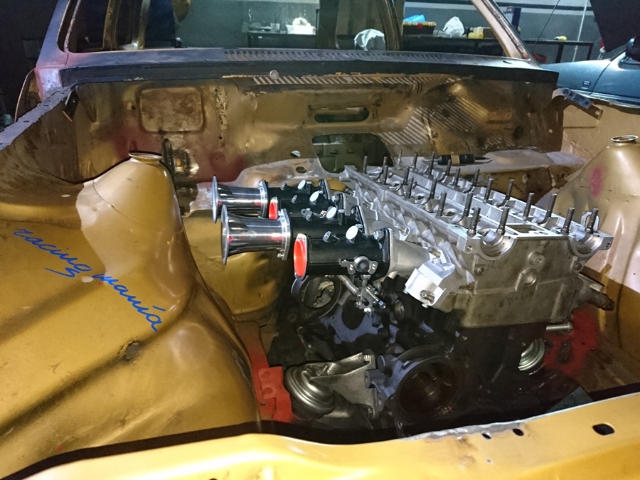

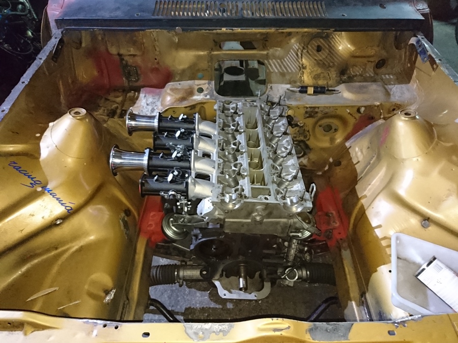

    Vamos con una de esas fotos que ayudan a seguir adelante con el proyecto cuando faltan las ganas xDD
    Nombre:  DSC_1057.JPG
Visitas: 861
Tamaño: 315.7 KB
    Estoy tanteando a ver qué medida de caja de resonancia me viene mejor, porque le voy a hacer una RAM desde la parrilla.

    Jo jo jo jo menuda pinta xd. Me empieza a faltar ya el aire
  4. #674
    15 Jan, 14
    Bizkaia
    719
    pinta increible pero yo creo que lo que enamorara sera el sonido una vez montado
  5. #675
    Buff, orgásmico es poco decir, otro que va a ir girando cabezas al darle un achuchón, jejeje
  6. #676
    03 Mar, 07
    Guadalajara
    683
    Ya te puedes ir calentando con el futuro sonido de esas trompetas bramando y aspirando aire de buena gana jeje

    Precioso proyecto, me quito el sombrero!! Entre tú y Kike podrìais construír un coche desde zero. Vaya nivel!!!

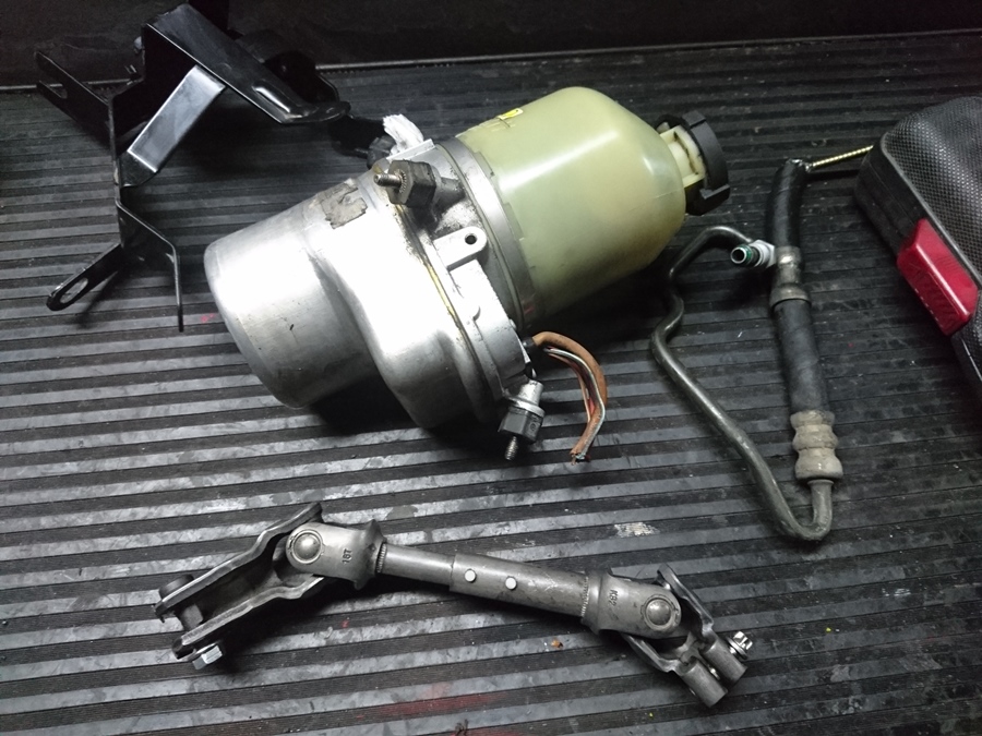

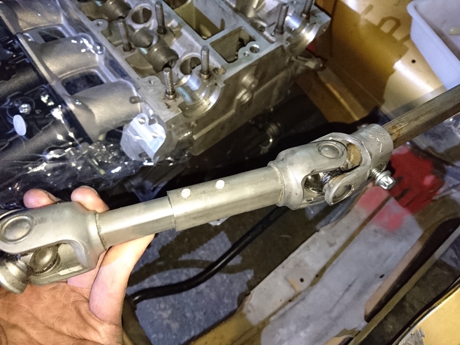

    Gracias chicos, se hace lo que se puede con los medios que hay.
    Hoy me fuí de desguace a por un par de cosillas, una bomba de dire eléctrica de Astra G y un cardhan de dirección de Corsa B.
    Nombre:  DSC_1076.JPG
Visitas: 816
Tamaño: 309.8 KB

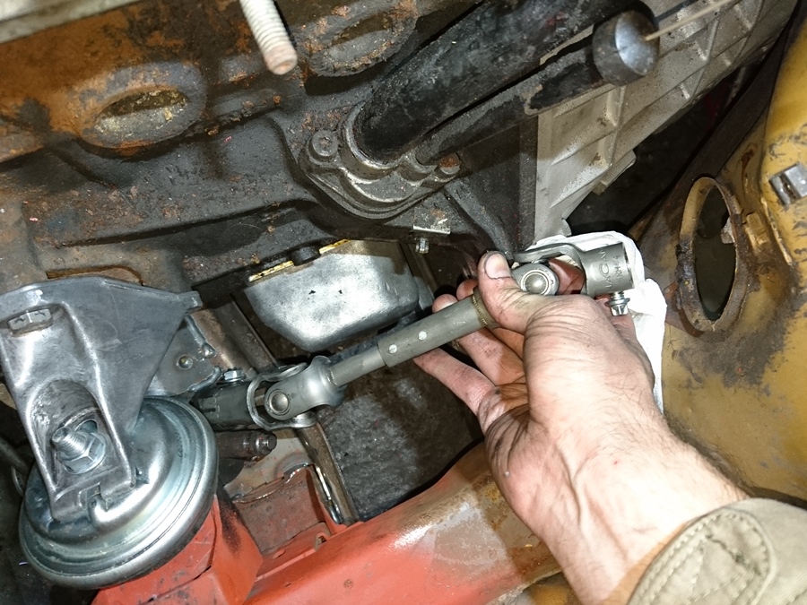

    Para mi sorpresa, el cardan encaja perfectamente en la columna de dirección del Kadett.
    Nombre:  DSC_1077.JPG
Visitas: 839
Tamaño: 291.0 KB
    Al otro lado, la cremallera tiene estriado y el cardhan tiene un planillo. Será cosa de mecanizar el eje de la cremallera con el mismo ancho de planillo y listo. Mucho más fácil de lo que pensaba. La longitud además es bastante correcta para unirse a la columna donde sale del cortafuegos.

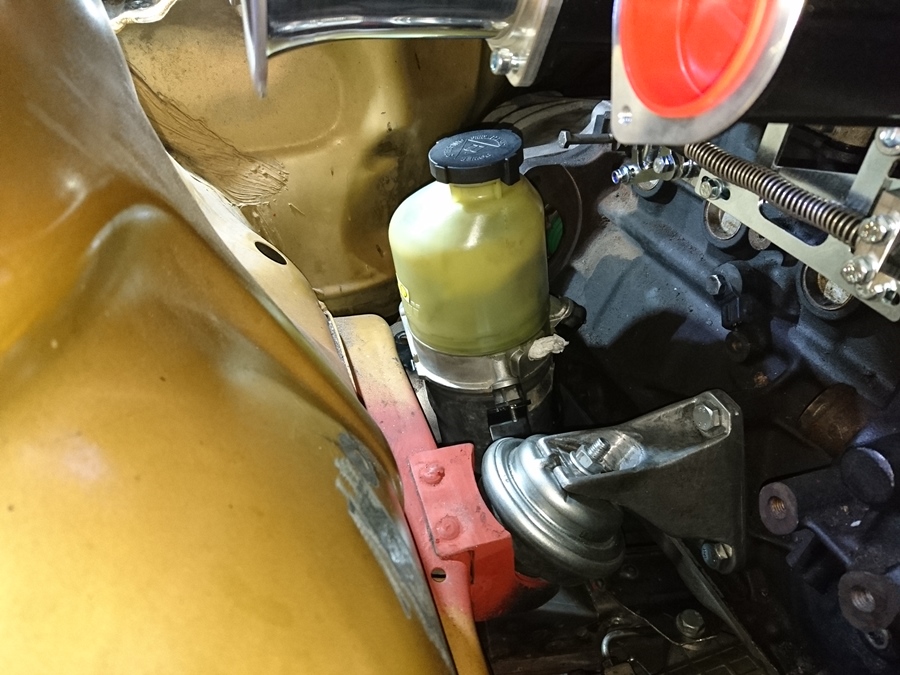

    La bomba de dirección quedaría perfecta escondida debajo de la admisión, pero hoy no tenía en la nave el motor de arranque para ponerlo y ver si ambos pueden coexistir.

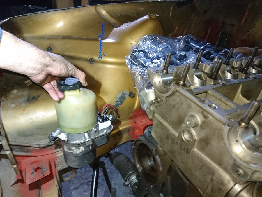

    Sino la otra opción, será amarrarla a la puntera entre el radiador y el alternador. Menos elegante y con el peso menos centrado en el coche, pero si no queda más remedio...

    Grande ahí. Al final te tiraste por la de Astra G? Después de todo, no es tan tan grande, yo creo que tiene un tamaño bastante aceptable para poder ponerla en unos cuantos emplazamientos. Enorme trabajo como siempre.
  10. #680
    Yo igual la pondría hacia el frente, sino tan atrás se amontona todo y delante parece que sobra mucho espacio. aparte, quizás que vaya tan cerca del calor del motor no lo veo beneficioso.
