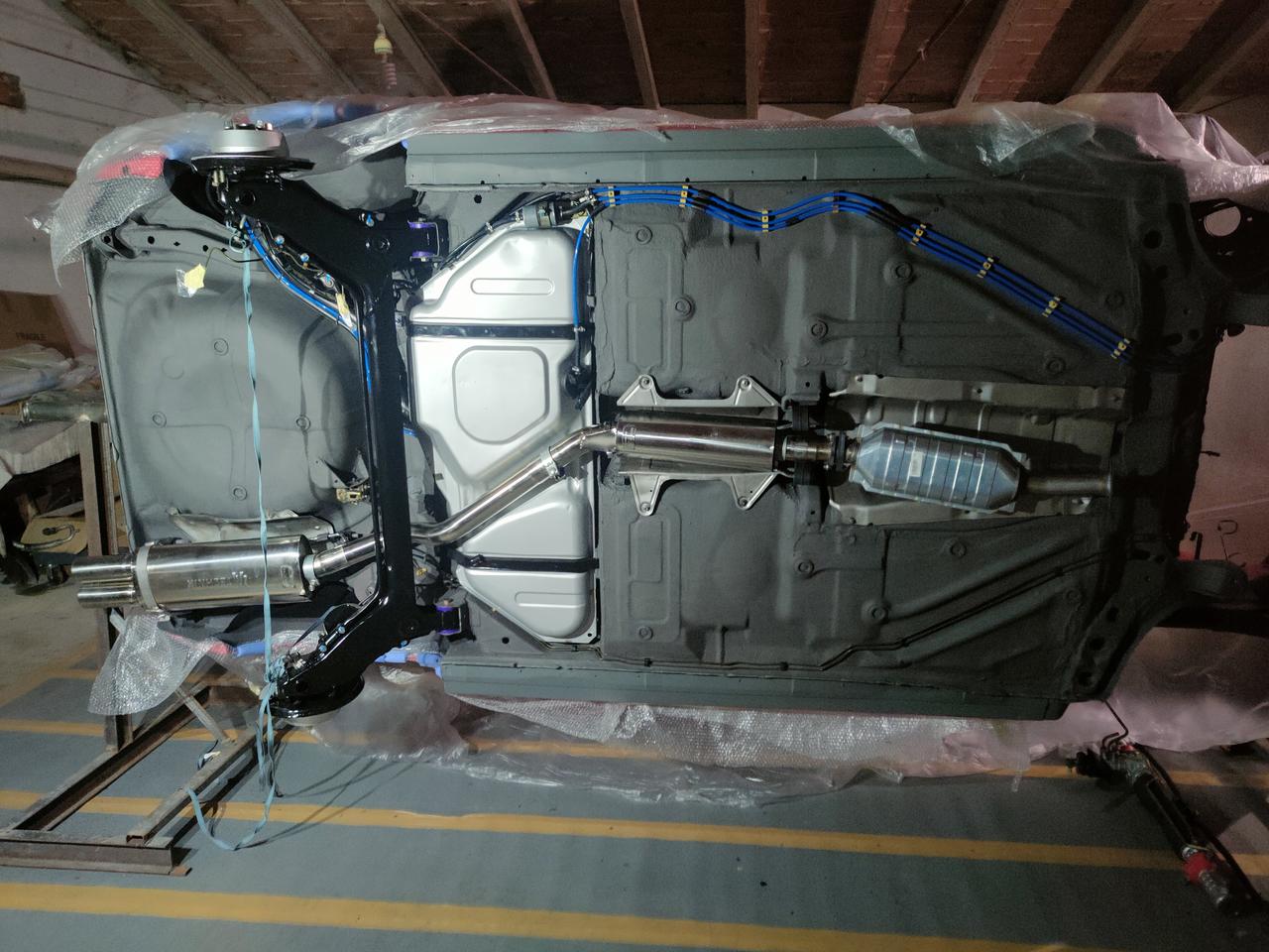

    La línea de escape, estaba para cogerla con pinzas. Cuando la desmonté, el silencioso trasero, por dentro suelto completamente, el catalizador, no era el suyo, tenía menor diámetro, soldado muy mal... Todo me lo he guardado, pero no vale mucho la verda... Y Encontramos por wallapop una linea de escape a muy buen precio, y no me pude resistir. Nosé como sonará, pero tiene una pintaca.... De la marca TA - technix en acero inoxidable en 2,5 pulgadas. Si suena bien, lo homologaremos.
    El catalizador, en oscaro, donde mejor lo encontré de la marca bosal.
    Nombre:  IMG20221211083615.jpg
Visitas: 773
Tamaño: 160.4 KB
    La línea de escape está para la foto y todo suelto.
    Última edición por carlos ortigosa; 06-01-23 a las 19:13

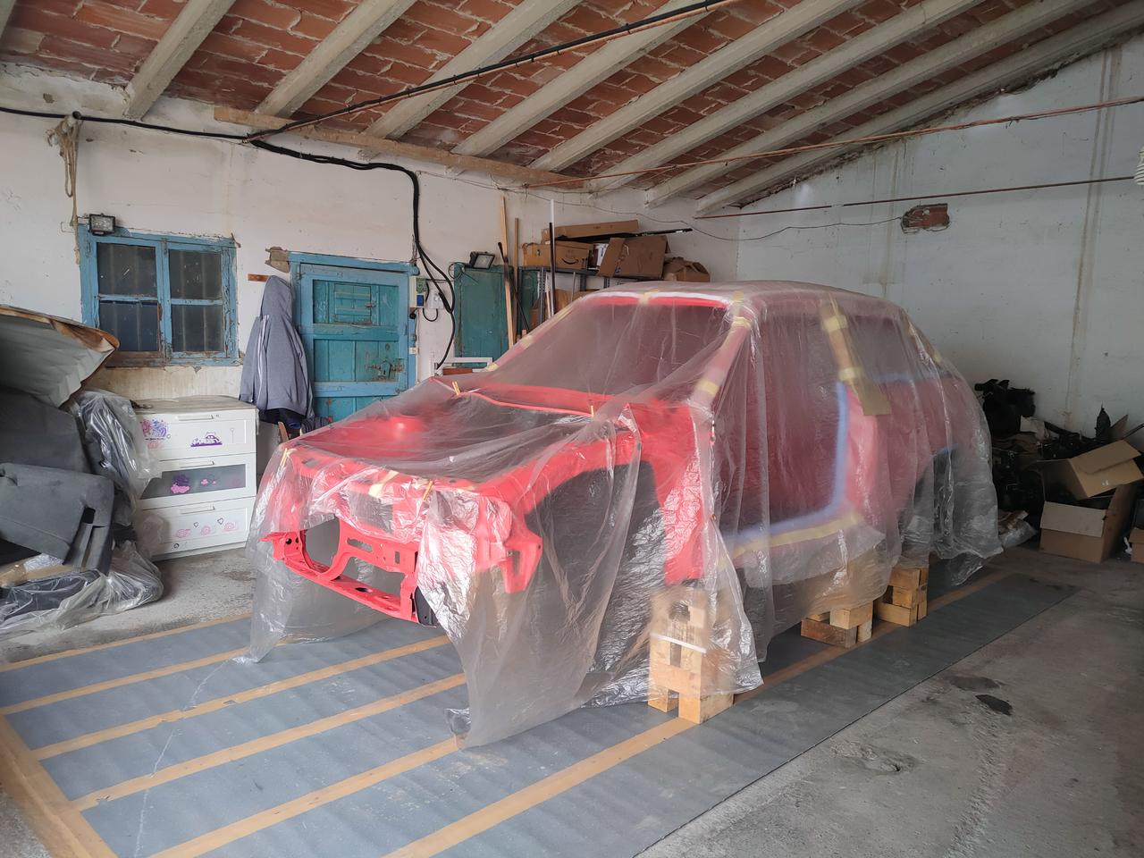

    Y por último, ya el coche bajado de los volteadores y bien tapadito...
    Nombre:  IMG20221211122407.jpg
Visitas: 844
Tamaño: 165.7 KB
    Última edición por carlos ortigosa; 06-01-23 a las 19:14
