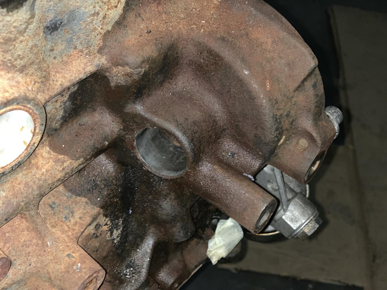

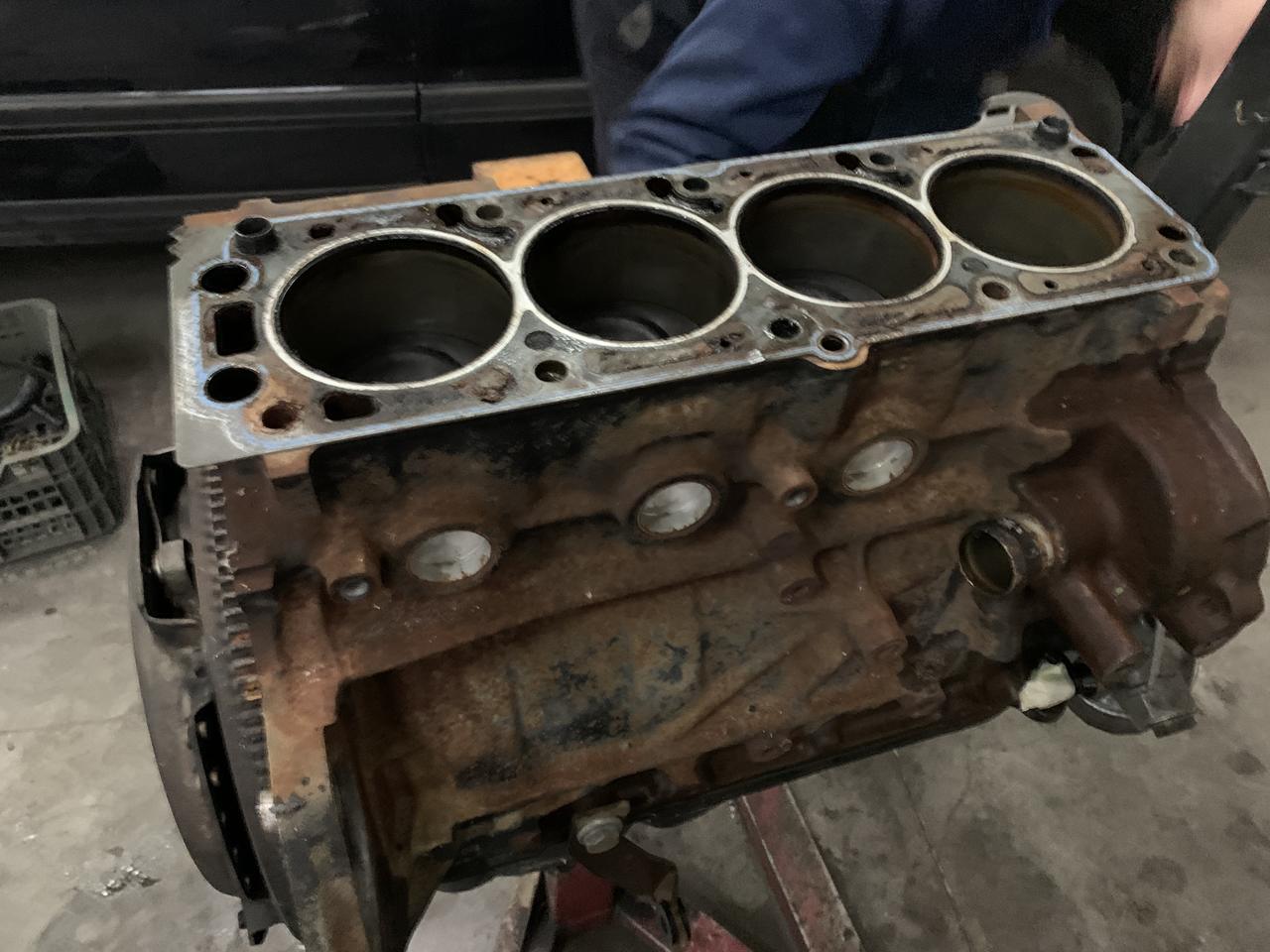

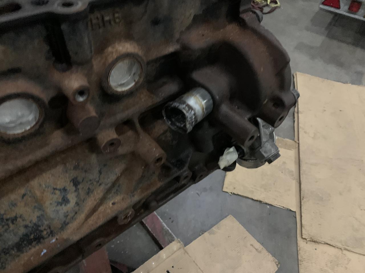

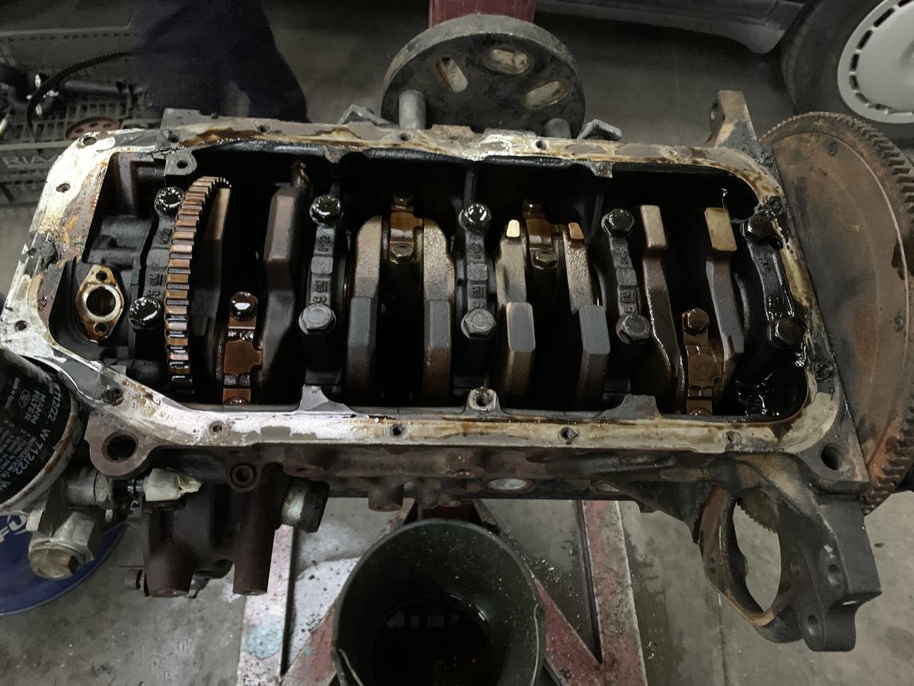

    bueno pues asi lo deje el ultimo dia pero con el piñon y la carcasa de la distrubucion quitadas,

    aprovecho que en esta foto se ve la bomba aun con el filtro para preguntar si con la presion que da es suficiente o si se les hace algo para mejorarlas.

    juraria que mi 18se lleva enfriador de aceite y en este veo que va el filtro directamente, de ser asi la bomba es la misma pero se intercala el sandwich para las salidas del radiador? o es diferente bomba?
  5. #55
    Si hasta ahora la bomba no te dió problemas en cuanto a presión, ni tocar. Mi opinión
  6. #56
    1,703
    Cita Iniciado por juanmagsi Ver mensaje
    si, en kadett llevaban enfriador
    pero por ejemplo, los kadett seh llevan enfriador, y los vectra seh no lo llevan.
    así que si no lo lleva, tampoco pasa nada. posiblemente los 18e no lo llevaban

    ok, y de querer mantenerlo se puede ponerla otra bomba o se puede cambiar el sandwich?
  8. #58
    1,703
    es independiente una cosa de la otra...
    ok gracias, entonces pondre a esta las juntas y retenes y luego pondre el sandwich de los manguitos, cuando desmonte el otro motor para meter este
