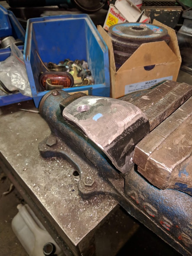

    Gracias señores! El tema de la polea me lo dijeron hace un tiempo y tenia mis dudas, pero es asi. Son iguales excepto los agujeros. También hay similitudes en algunas piezas con pequeñas diferencias, como el tubo de plástico tras el bloque.

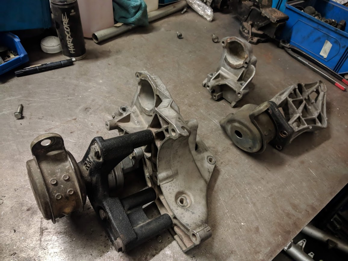

    Vamos a actualizar un poco esto,

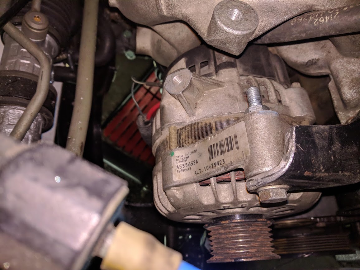

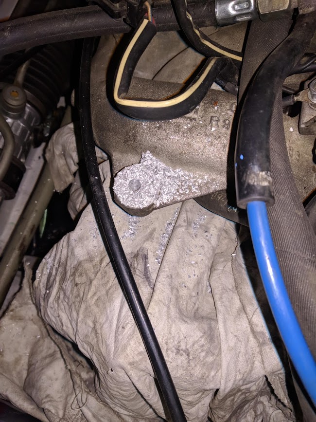

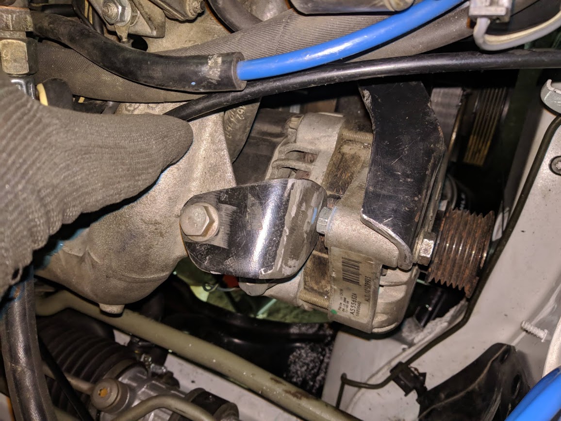

    Como me cargué el soporte original del alternador (lo use para hacer un soporte para el escape pensando que era un hierraco que tenía por ahí...craso error), tuve que recuperarlo haciendo un invento. No pude encontrar el hierraco en cuestión para devolvérselo tal y como estaba antes, pero la solución me bastó. Este colector hubo que taladrar y roscar para poder atornillar el soporte.

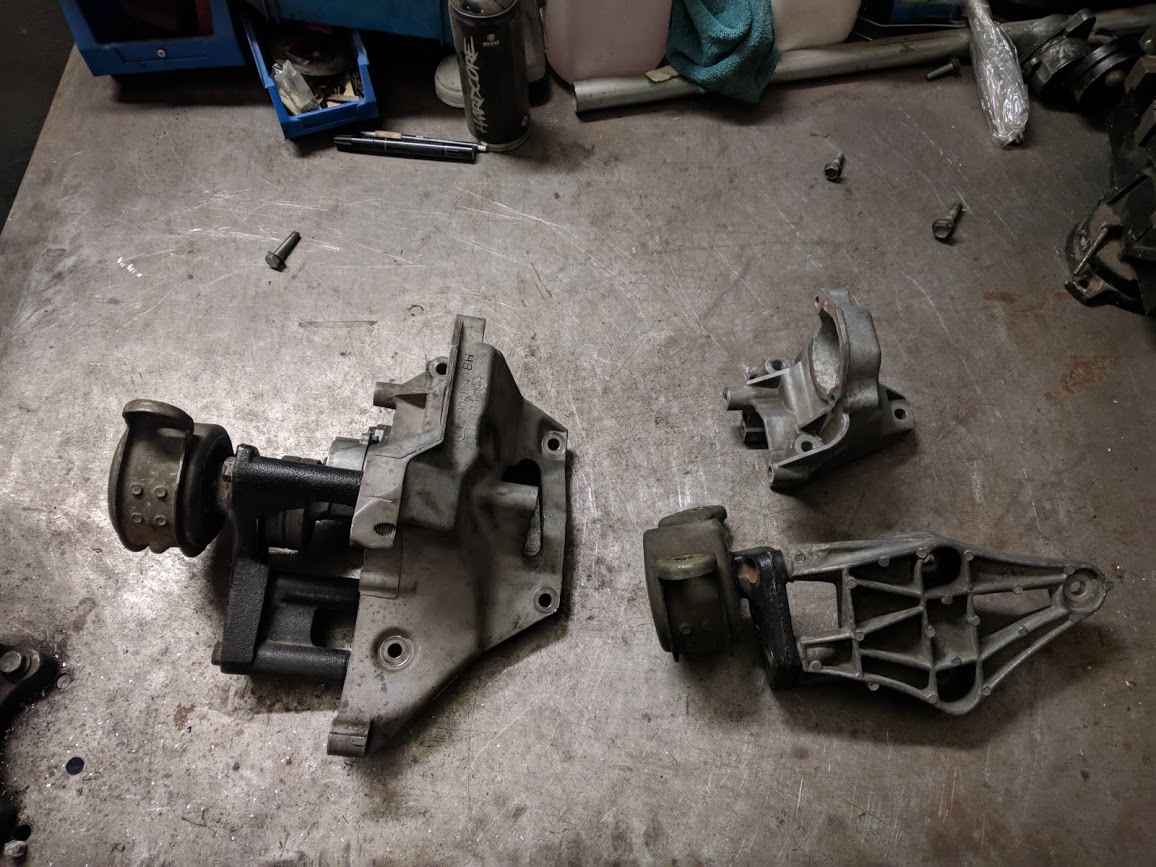

    Uno de los problemas que me encontré al anular (temporalmente) el aire acondicionado, fue que tienes obviamente una polea menos. No puedes montar directamente la correa corta para Astra sin AC porque ésta interfiere con dicho soporte, tienes que cambiar soporte de motor. Para el caso de Astra sin AC lleva un soporte para la bomba de dirección, independiente de el soporte de motor.
    A la izquierda el soporte de Astra con AC, a la derecha los dos soportes de Astra sin AC.

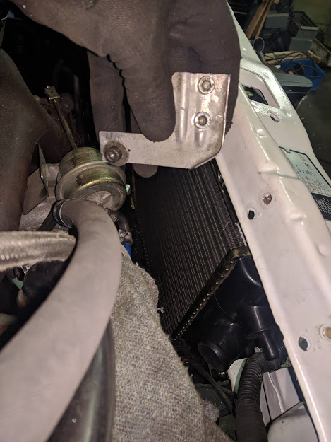

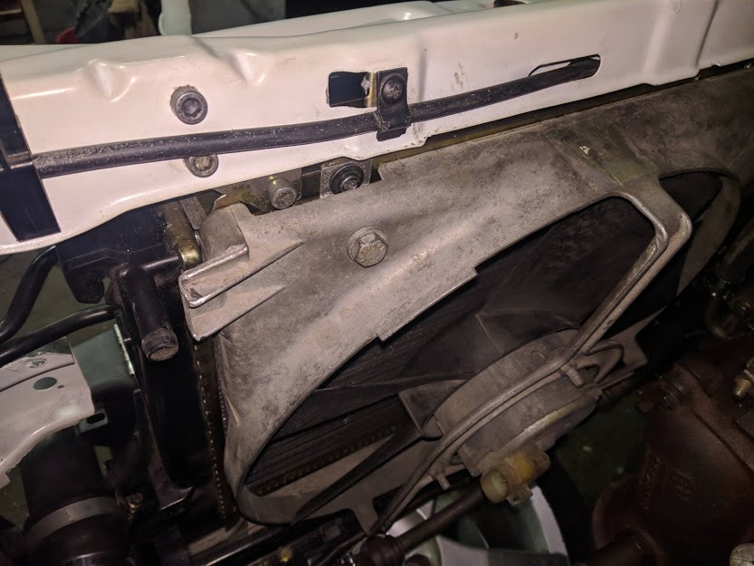

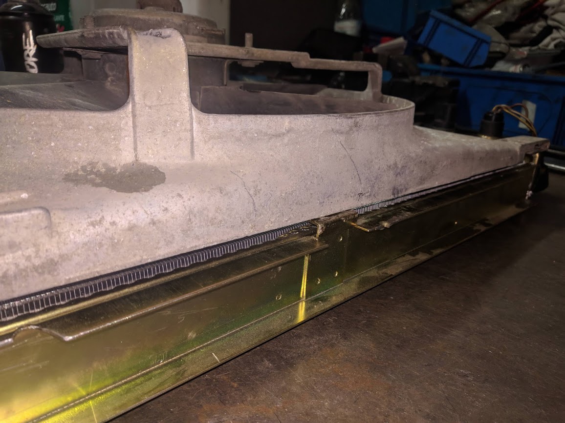

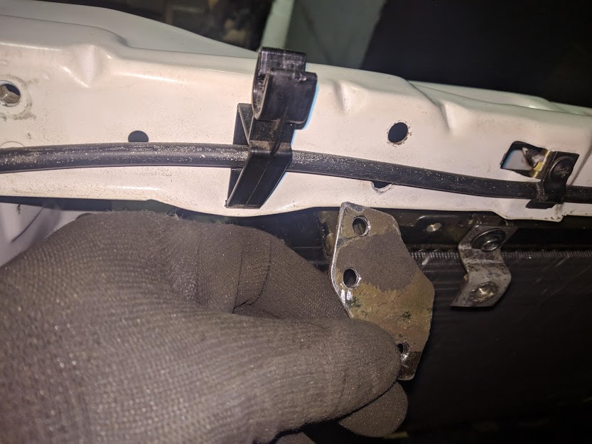

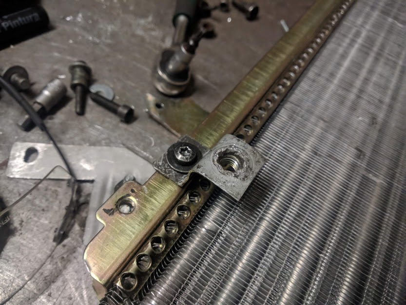

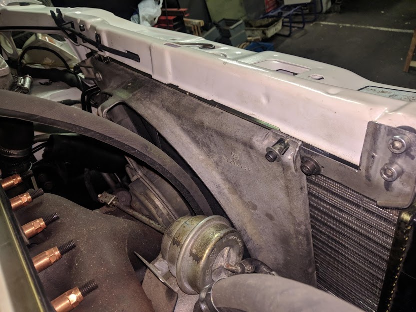

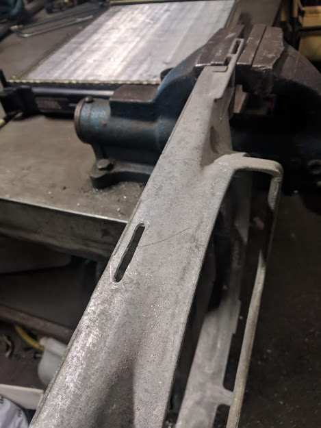

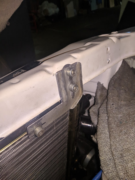

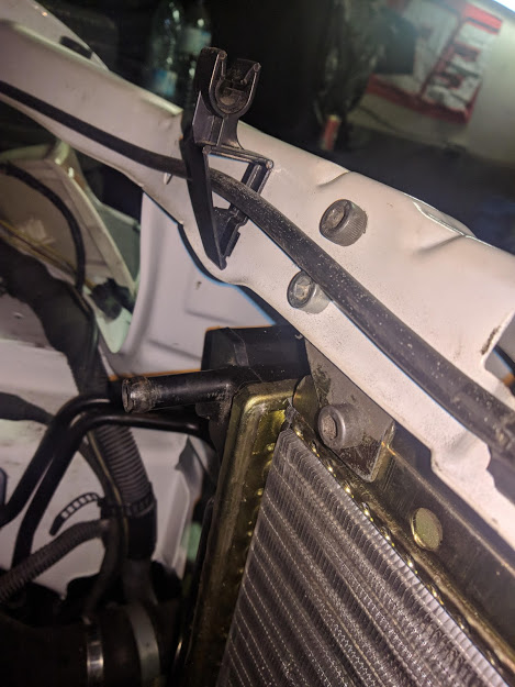

    Soportes de radiador y ventilador. Al igual que los soportes inferiores, los superiores fueron todos hechos a mano. He montado una combinación de radiador de Calibra Turbo y ventilador de Calibra 8v. A priori no valía el ventilador, pero soy tozudo, lo hice valer.
Nombre: IMG_20190122_181006.jpg
Visitas: 433
Tamaño: 140.5 KB
ID: 58687Clic en la imagen para ver su versión completa.
Nombre: IMG_20190122_181014.jpg
Visitas: 487
Tamaño: 158.8 KB
ID: 58688Clic en la imagen para ver su versión completa.
Nombre: IMG_20190122_181036.jpg
Visitas: 464
Tamaño: 186.7 KB
    Una ranura en la parte inferior que encaja en la pestaña del radiador. Soportes que aprovechan los agujeros existentes en la traviesa superior. La "L" de la parte derecha lleva unas arandelas de goma para que ajuste mejor.

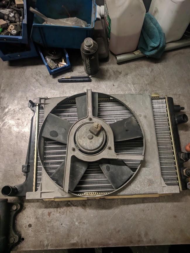

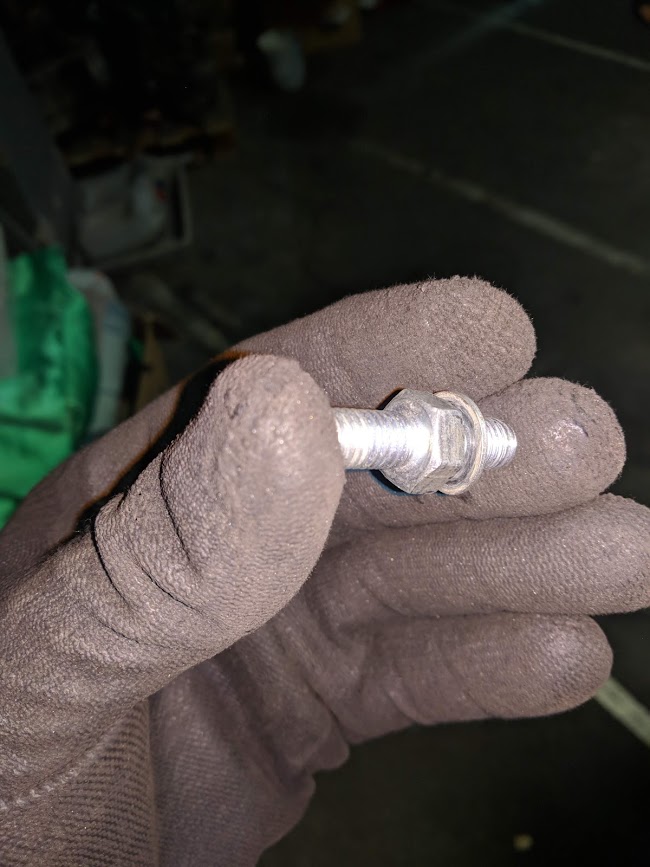

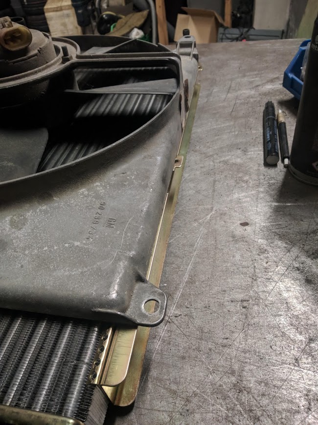

    Turno del ventilador. el lado izquierdo es una chapa que tenía una tuerca integrada, con un simple agujero en el chasis del ventilador encajó perfecto. El lado derecho lo pude solucionar limando un poco el agujero + casquillo y arandela para que todo quede en su sitio aprovechando una de las roscas que trae el radiador.
Nombre: IMG_20190122_223144.jpg
Visitas: 501
Tamaño: 119.3 KB
ID: 58657Clic en la imagen para ver su versión completa.
Nombre: IMG_20190122_231215.jpg
Visitas: 504
Tamaño: 103.4 KB
ID: 58659Clic en la imagen para ver su versión completa.
Nombre: IMG_20190122_231129.jpg
Visitas: 494
Tamaño: 133.8 KB
ID: 58658Clic en la imagen para ver su versión completa.
Nombre: IMG_20190123_215554.jpg
Visitas: 536
Tamaño: 127.9 KB

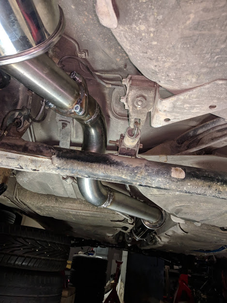

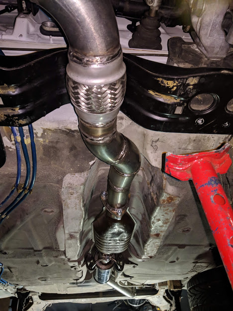

    Solucionado el tema del ventilador, solo quedaba terminar de cuadrar la linea de escape. Cuando la tuve terminada, al montarla la soldadura había tirado y me quedaba la cola como 15cm por debajo de donde debía, así que hubo que rectificarla. El sonido me tiene enamorado!! Poquito pero grave.

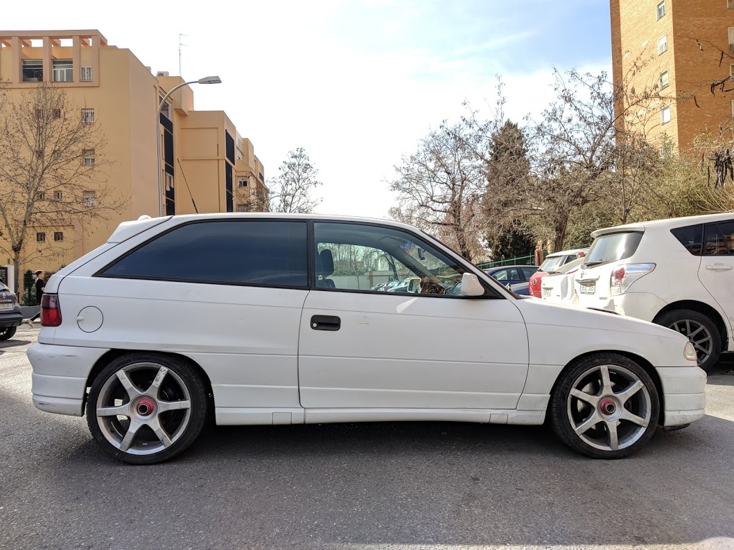

    Acabando el día pude bajarlo y pisó por primera vez la calle. Primera parada: El lavadero xDD
Nombre: IMG_20190130_183300.jpg
Visitas: 516
Tamaño: 106.6 KB

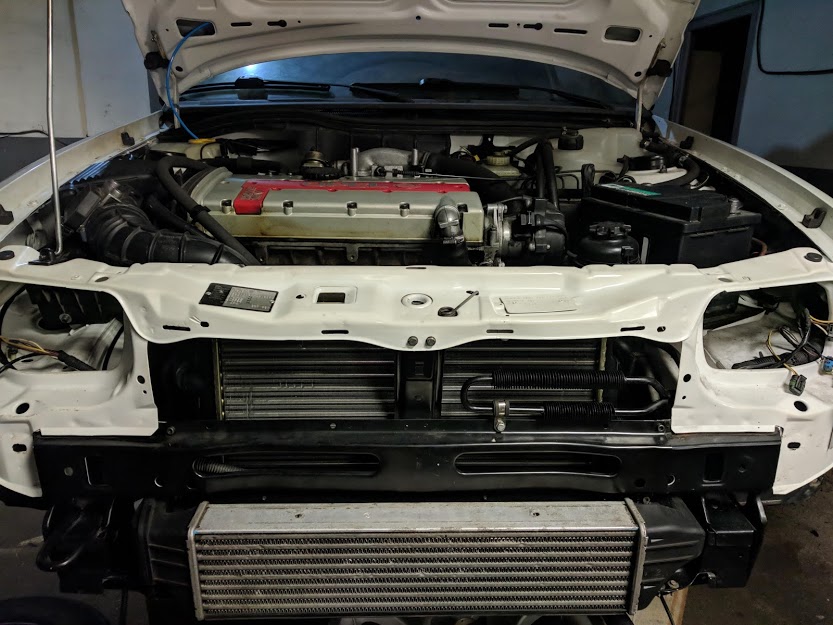

    Bueno pues siguiendo el asunto y casi dando por finalizado el Swap en sí, quedan algunas coletillas que solucionar. El coche tiene un comportamiento muy bueno a nivel chasis, aunque no acaba de funcionar del todo bien. El Astra heredó el C20LET que montaba mi Tigra, y con el motor heredó también un problema de tirones bestias a unas 4500rpm al pisarle bastante (a punta de gas no lo hace). Obviamente esto no puede quedar así, por lo que ahora vuelvo a investigar en el asunto.
    También ando metido en el tema de la homologación, que presumiblemente tardará como un mes y medio.

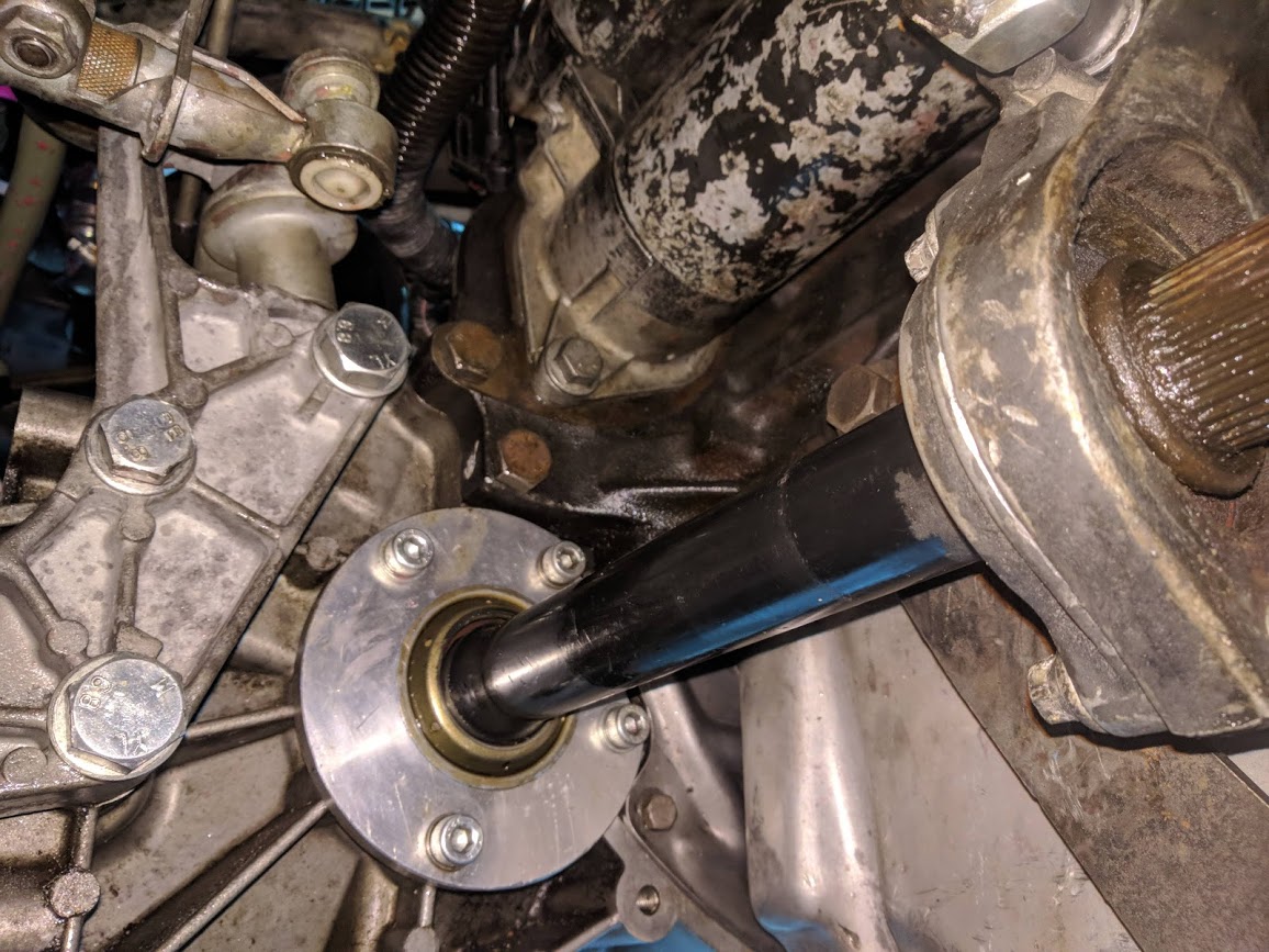

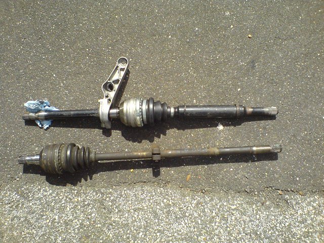

    -Palier largo se salía de la caja de cambios.

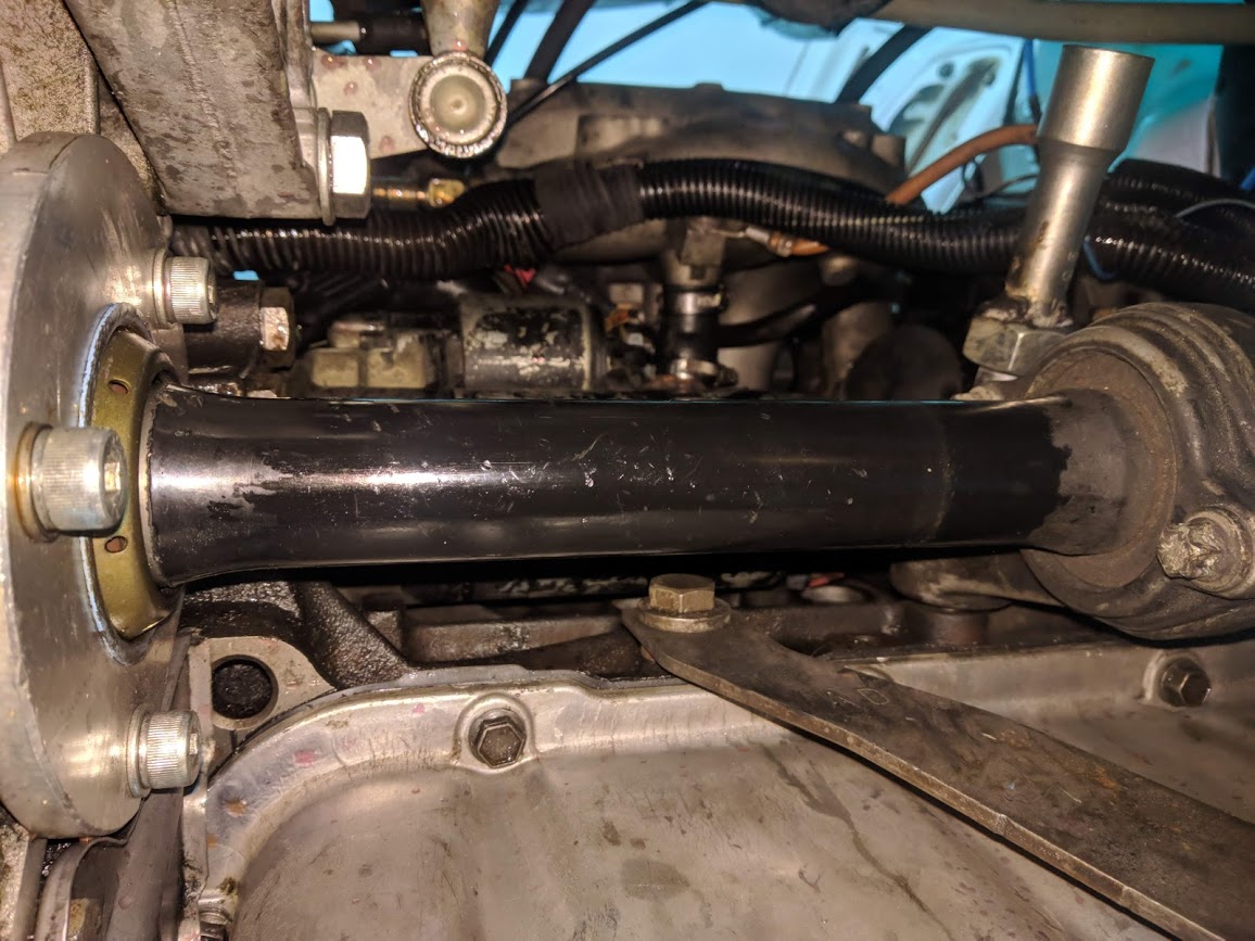

    Ya he podido ver algun otro caso en que al convertir la F28 a 2wd ésta "escupe" la homocinética. La solución fue montar el palier articulado que traen los Opel Calibra 16v. Al ir la homocinetica atornillada al bloque mediante un soporte y rodamiento se suprime la posibilidad de movimiento lateral.
Nombre: equal04.jpg
Visitas: 477
Tamaño: 126.1 KB
ID: 58692Clic en la imagen para ver su versión completa.
Nombre: IMG_20190206_173615.jpg
Visitas: 486
Tamaño: 225.6 KB
ID: 58690Clic en la imagen para ver su versión completa.
Nombre: IMG_20190206_173534.jpg
Visitas: 512
Tamaño: 197.1 KB
