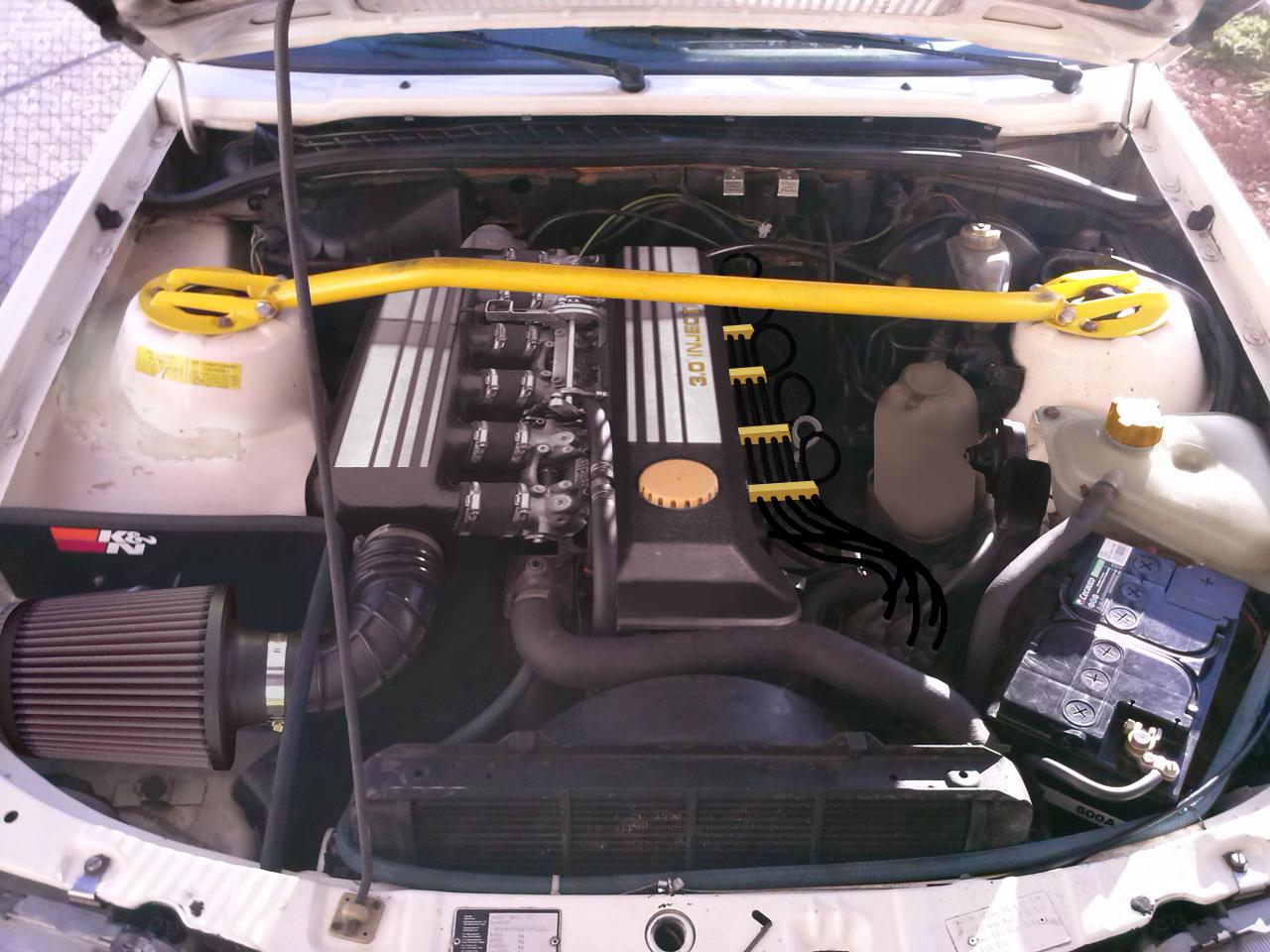

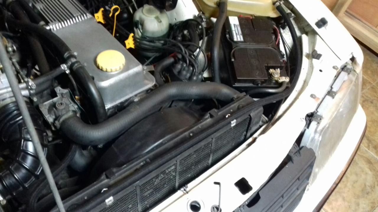

    Bua...pues yo de CIH con itb's he visto un montón!! Será que busco demasiado por la web...Jajaja. Lo que si que es verdad, es que todos los que he visto llevan los de dbilas, que tienen el mismo tamaño que un weber DCOE.
    Estos:
    http://www.dbilas-shop.com/Products/...les::1727.html
    Con estos colectores:
    http://www.dbilas-shop.com/Products/...set::1838.html
    Algunos ejemplos:
Nombre: page3-1139-full.jpg
Visitas: 467
Tamaño: 132.5 KB
ID: 56418Clic en la imagen para ver su versión completa.
Nombre: page3-1140-full.jpg
Visitas: 495
Tamaño: 108.4 KB

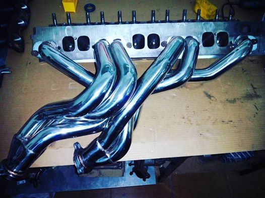

    Esta gente vende todo el kit pero vale mucha pasta:
    http://www.ziegler-racing.de/fotos/s...1003-full.html

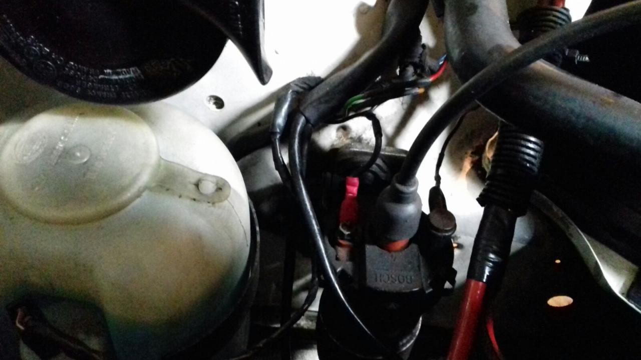

    Por eso me decí a hacer el invento. Los itb's del M3 e46 me costaron 200€ con inyectores y todo y los colectores no me quedaran mas largos que los que vende dbilas, con lo que espero que salga bien. Son estos:

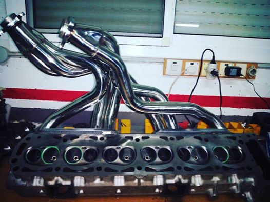

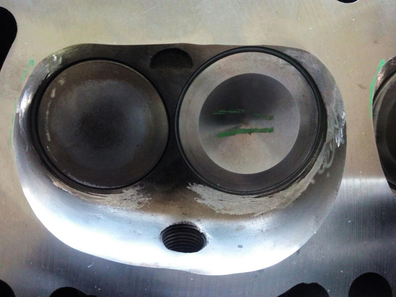

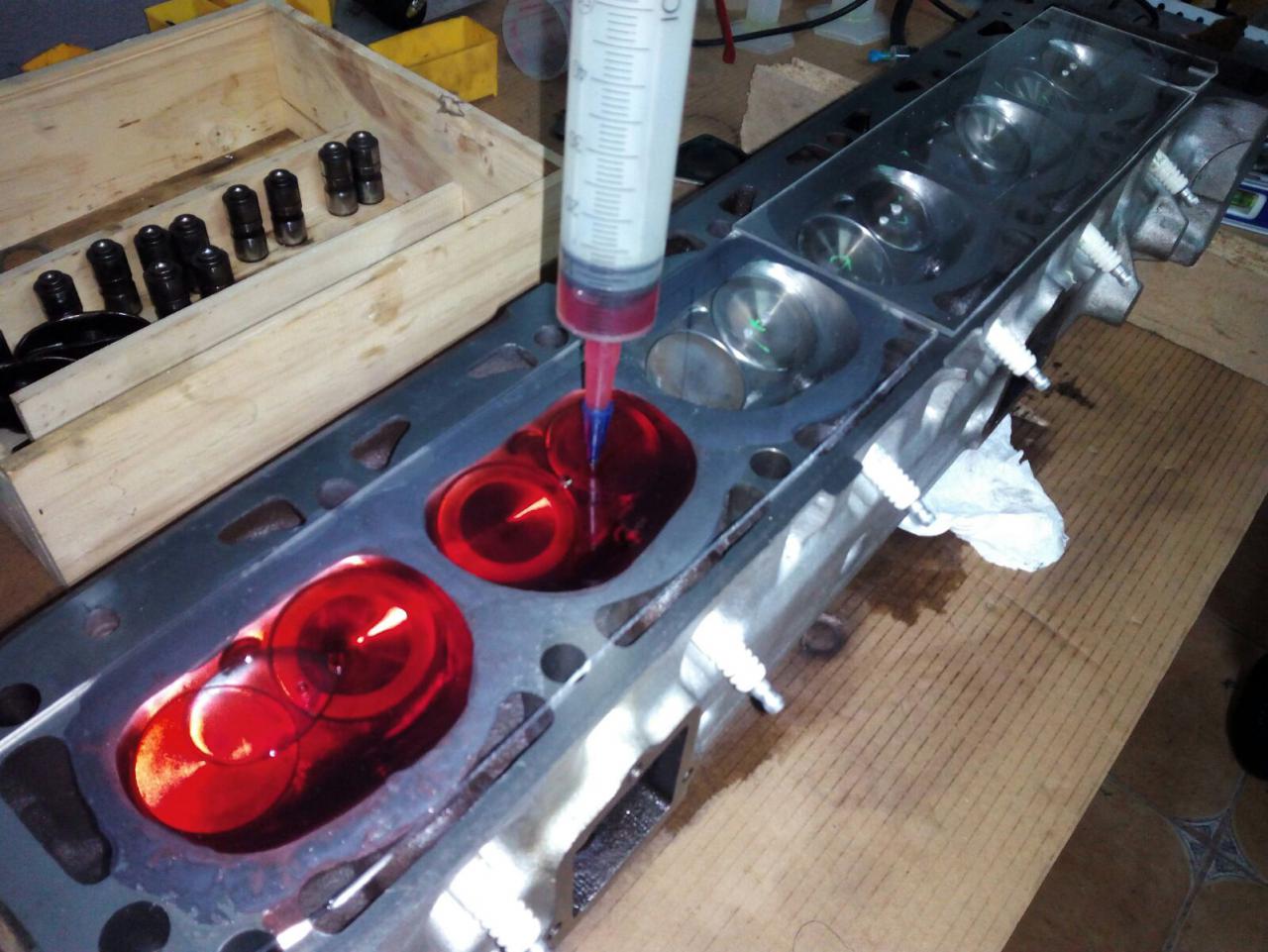

    La pagina de senator-monza me la he estudiado de cabo a rabo...jejeje, ese tio es mi dios!!
    Este tio ha hecho muchas pruebas con los muelles y al final ha acabado con muelle estrecho de 1500lb/inch!! Pero claro, lo tiene rollo DTM...
    Yo tengo pensado algo mas terrenal...tengo unos muelles mattig 017 traseros, pero los delanteros estan rotos.
    Asi que me puse en contacto con GAZ en UK y ellos me fabricarian unos coilovers delanteros con los puntales de serie y muelles de 600lb/inch.
    Atras unos amortiguadores GAZ ajustables + los muelles mattig y lo que quiero hacer algo para rigidizar la estabilizadora trasera pero no se que... Se aceptan todo tipo de ideas!!
    PD: El de senator monza tambien lleva itb's

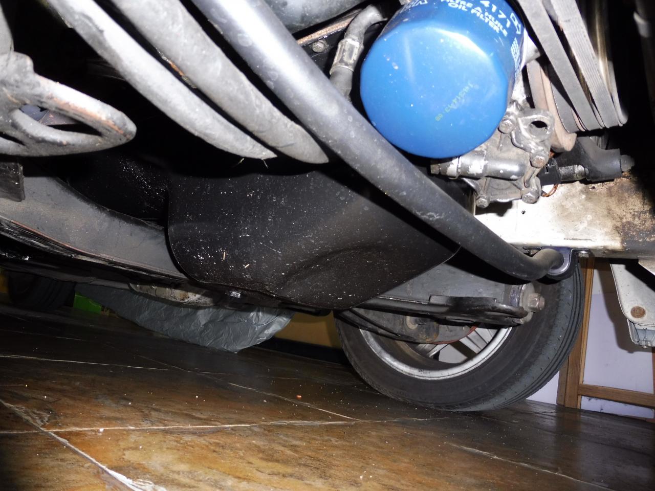

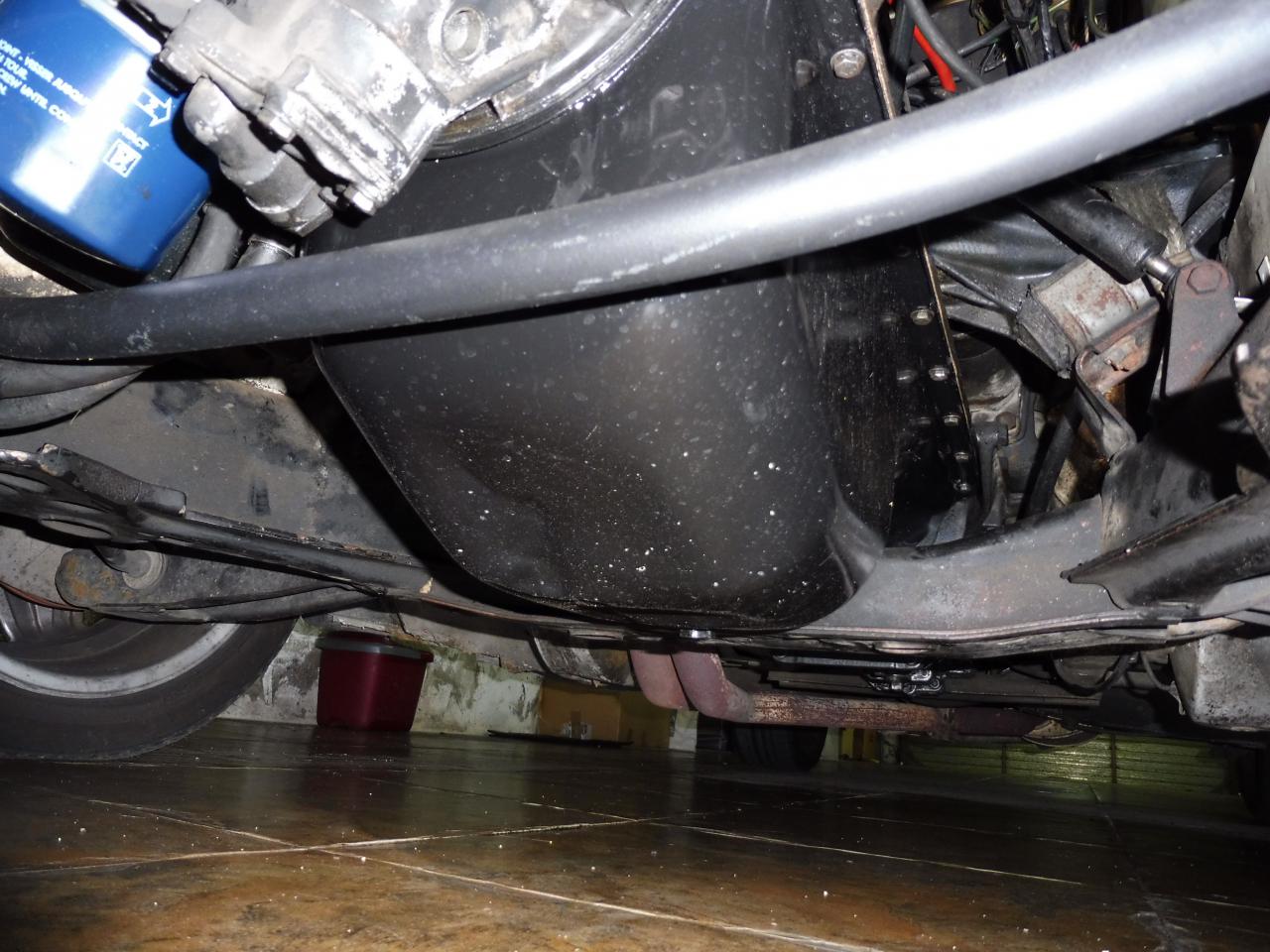

    Si, el de senator-monza primero llevaba unos de M5 con colector de dual cortado para dejarlo vertical, pero debía de perder altos y por eso prefirió los dbilas. Ahora bien, para c30se hay mucha más info de preparación, el rennmotor es un buen punto de imitación.
    Yo de preparación de CIH lo más radical que he visto es de Mantzel, que creo recordar que tienen 5 fases para cih, ahora bien, a la hora de encontrar dicho material es más dificil que matar un burro a besos.
    Sobre estabilidad, en el commodore llevamos el sistema de suspensión de GSE y atrás muelles de senator que son un pelín más altos para darle más picada de altura, se que el GSE es el que más estabilizadora lleva (grosor). vi en el Rekomega, que la estabilizadora del omega B sirve, le montó una eibach. Y detrás te tocará jugar, quizás modelos posteriores de omega pueda servir, y comprar la preparación para ganar todo lo posible en grosor.

    Uno de los temas que a mi menos me gustan de estos coches es la dirección y viendo que te vas a meter en un buen fregado con el coche, has pensado algo para mejorarla?

    La estabilizadora que muestras es la delantera, para esa, también hay unas regulables de holden commodore VK, aunque son muy caras:
    http://www.whiteline.com.au/product_...BHF16Z&sq=6503

    Mirare estas de Eibach para Omega B. Gracias Orosa, eres un crack!
    Aunque la que mas me interesa rigidizar es la trasera, he visto gente que une dos barras pero... lo veo un poco chapuza y no me convence.
    Para la direccion no tengo nada especial planeado, le puse los bushes de PU y justo ayer, ajuste un poco la caja de direccion pero no la he provado aun...
