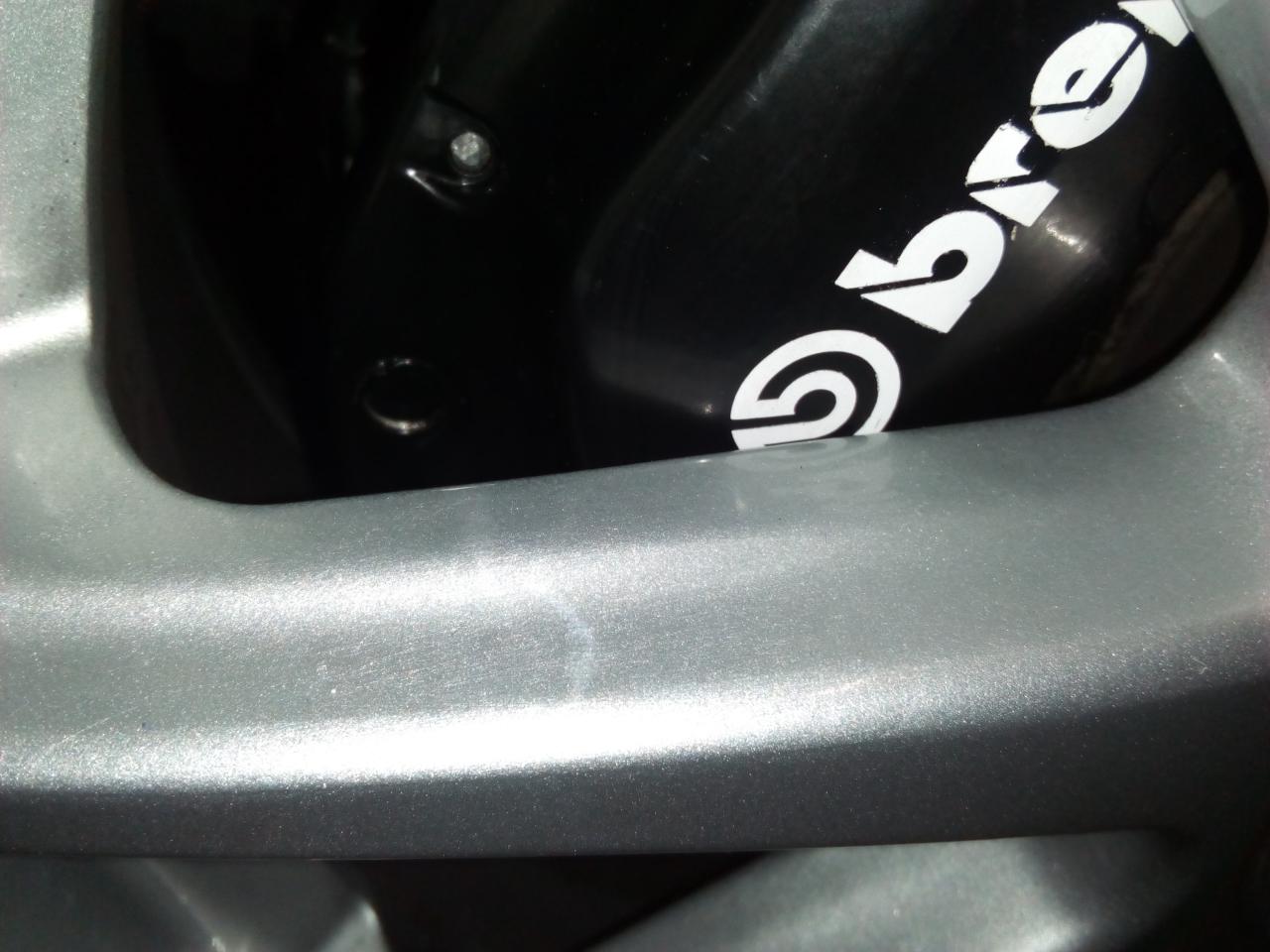

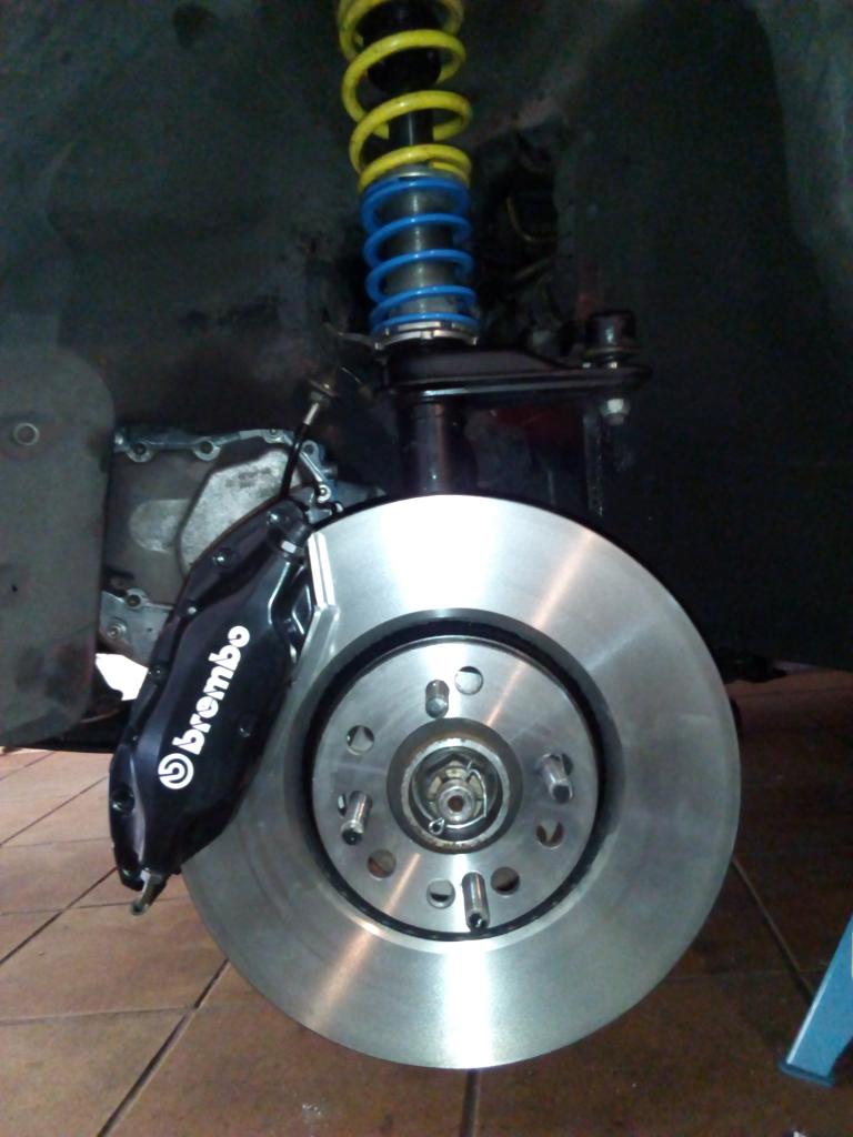

    Despues de un tiempo sin publicar avances y de muchos quebraderos de cabeza,por fin pude adaptar estas pinzas brembo de 406 coupe al astra,con discos brembo lisos de 308mm,como ya comenté en paginas anteriores,al ser de anclaje axial se me complicaba el diseño de un portapinza fiable,pero finalmente el resultado es mas que satisfactorio,y la mordida es otro mundo con respecto a los 288mm con pinzas monopiston que llevaba hasta ahora.
    Tenia duda entre si poner estas pinzas o unas brembo de clio RS 197,estas ultimas eran mas facil de adaptar al levar anclaje radial,pero la indisponibilidad de pinzas nuevas me hicieron decantarme por las de 406,que ademas,me gustan mas esteticamente.En el tema discos tambien estuve a punto de montar rayados,pero al final preferí los lisos.
    La verdad que pensaba que se iba a ver mas freno,pero no es que falte freno,es que sobra llanta mas bien...jajaja.Aunque en vivo se ve bastante mejor que en foto,las cosas como son.

    Sí señor, buena pinta. Yo también estuve a punto de adaptar unas de anclaje axial y no queda más remedio que hacer un adaptador de ese palo. Lo malo es que dan mucho el cante para la ITV.
    ¿Cómo no montaste pastillas algo más deportivas que TRW?
  10. #60
    Pues en la foto donde sale la pinza sobre el disco sin ruda parece q vas a desaprobechar medio disco no?
