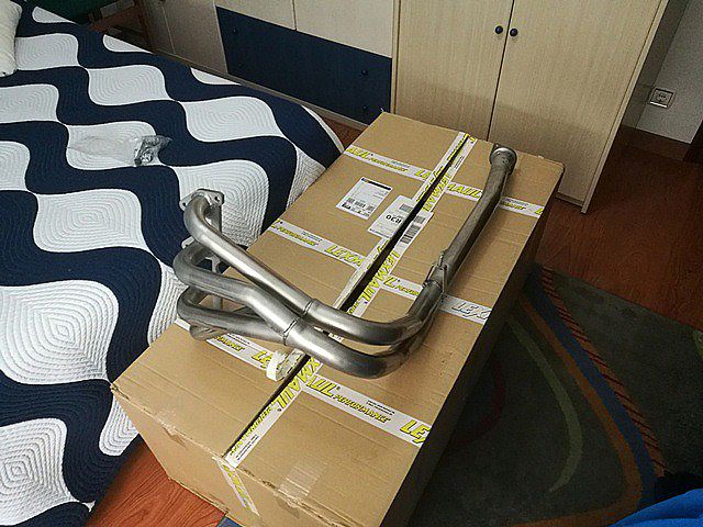

    Esta mañana me llegaron los colectores. Ya esta noche subo un par de fotos.
    Buena pinta tienen, aunque yo creo que no son en inox. Luego mirare a ver si se les pega el iman.
    Enviado desde mi VIE-L09 mediante Tapatalk

    El inoxidable de las campanas de la cocina y de los electrodomésticos es magnético, al igual que el de los colectores, en este caso por que un acero al carbono no aguantaría esa temperatura.
    El inoxidable no magnético, a su vez, adquiere algo de magnetismo al trabajar en frío, así que, el método del imán vale para los chatarreros y poco más.

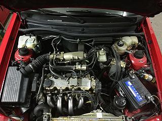

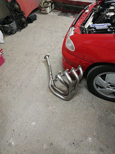

    Ya esta todo montado, ahora solo me queda ver que impresiones da en carretera.
    Decir que entre la linea, el supresor y los colectores, en vacio parece que suena mas ronco.
    Sin mas os dejo un par de fotos de cuando llego y montado.
