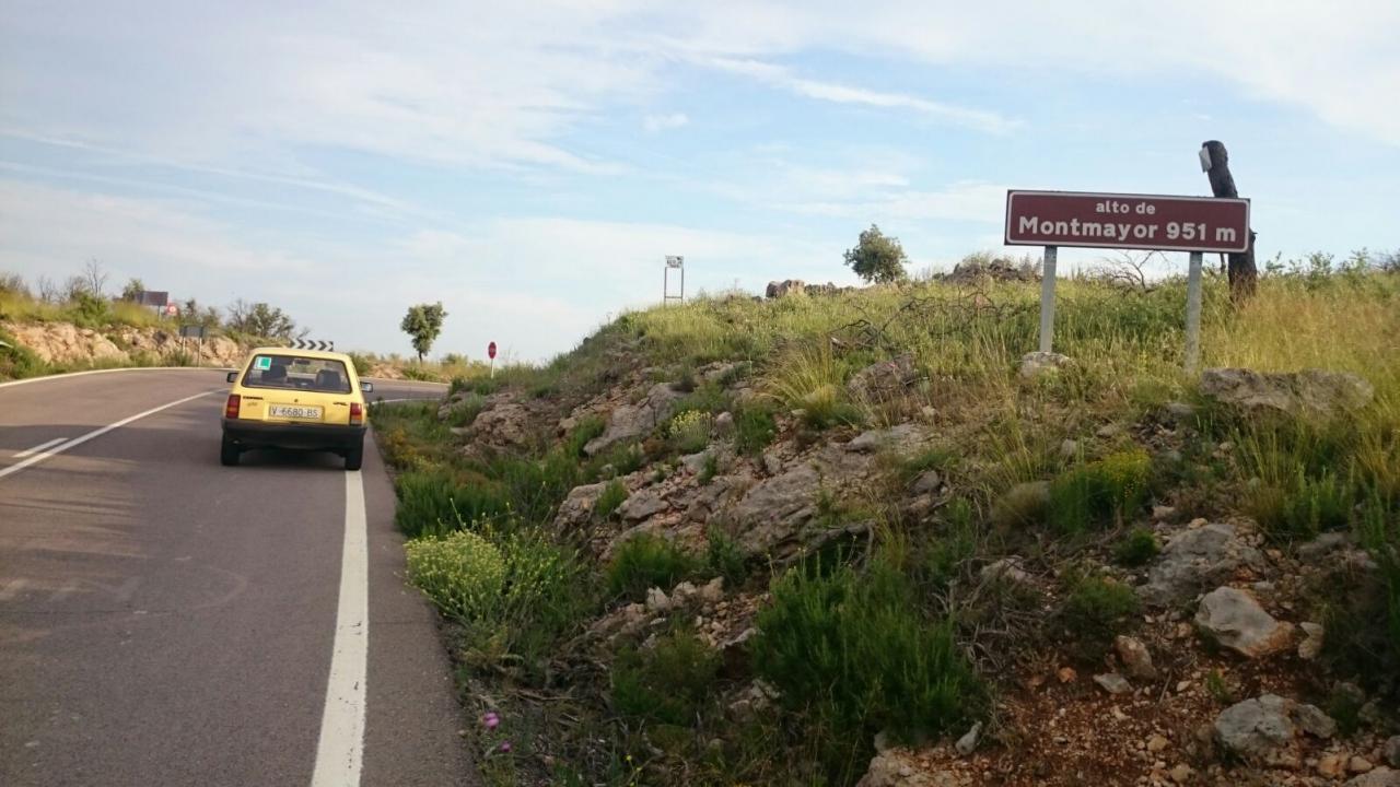

    Entre otras cosas, este lunes fue el 31º cumpleaños del corsita. Para celebrarlo el domingo me di una vueltecita de 132 Km, casi todo por carreteras de montaña. Una delicia y sorprendentes los 45 CV del cacharrillo, prácticamente todo el trayecto en 3ª y 4ª cuando la carretera lo permitía.

    En algún punto de la provincia de Castellón (Calidad Full HD 4K del Whatsapp jajajaja)

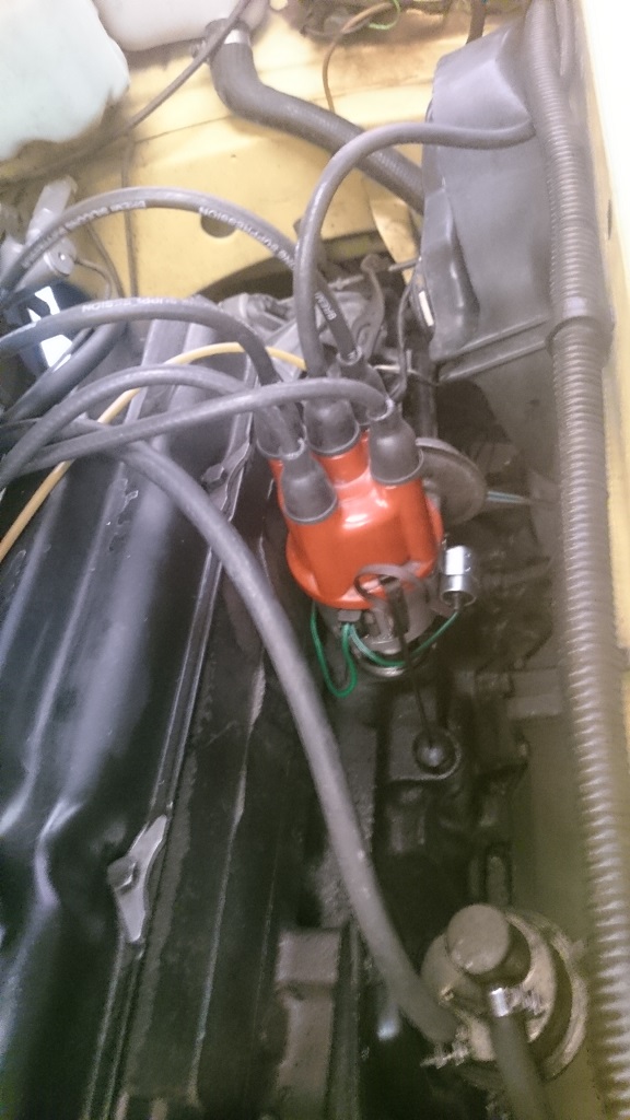

    Tiene algún problema en el encendido, por lo que sea los platinos acaban juntándose al cabo de los kms. Compré un delco porque el eje del mío tenía algo de holgura, pero sigue desajustándose. No se que le puede estar pasando.

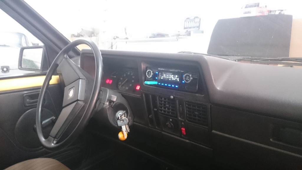

    Por otra parte, ya está prácticamente terminada la instalación del equipo de audio. Faltan un par de detalles, el trabajo ha quedado perfecto. Como anécdota, mientras estaba en el taller de audio, el instalador le ha pasado una foto de mi coche a un amigo suyo locutor de radio que estaba en directo y ha mencionado al Corsita por la radio jajajaja.

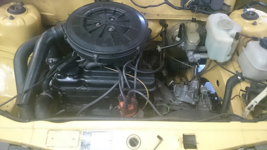

    Parece que encontramos el fallo del delco.
    El delco "1", (el que llevaba mi coche) tenía holgura y por tanto a veces abría más los platinos en ocasiones y fallaba.
    El delco "2", (el que compré) seguía fallando. Tenía cierta sospecha de que la rosca donde entra el tornillo que sujeta los platinos estaba pasada y no enganchaba, y efectivamente, pasada no, lo siguiente. Así que un amigo bastante manitas se desmontó en unos instantes los 2 delcos y cogió las piezas que mejor estaban de cada delco.
    Parece que se ha solucionado el problema, toco madera. De todas maneras no le vendrá mal hacer reglaje de taqués dentro de poco.

    Detalle del delco nuevo, con la tapa roja (la anterior era negra):

    Radio: Caliber RMD120/BT-B. Nada del otro mundo realmente, pero mueve los altavoces muy decentemente. La compré simplemente por el diseño retro:

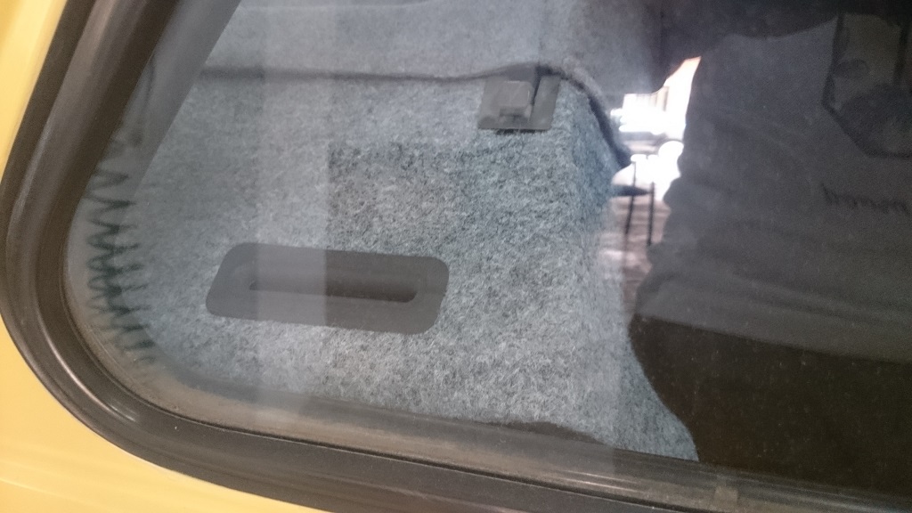

    También mandé tapizar las piezas que sujetan la bandeja. Para mi sorpresa era una pieza metálica, la esperaba de plástico. Tampoco esperaba que tuviese una "preinstalacion" para unos 4":
Nombre: IVet3tK.jpg
Visitas: 511
Tamaño: 211.1 KB

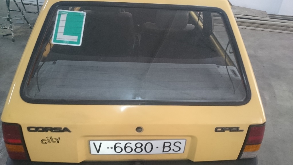

    Una vez terminada (disculpad los cristales sucios, llovió un par de días antes jajajaja):
Nombre: 8KmaFip.jpg
Visitas: 1274
Tamaño: 133.5 KB

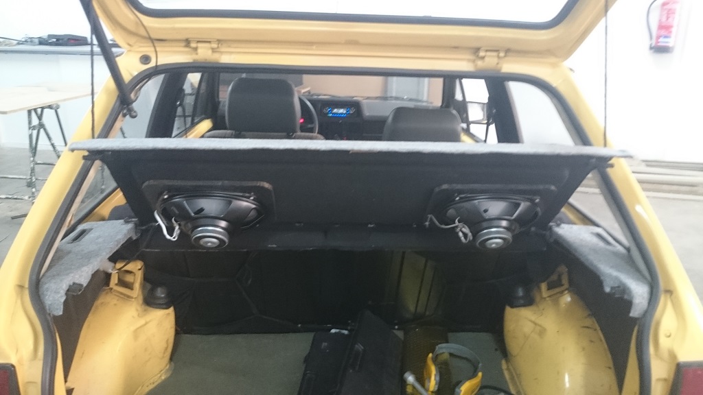

    Debajo de la bandeja:
Nombre: WukhGn1.jpg
Visitas: 501
Tamaño: 138.2 KB
