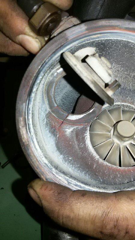

    Hoy he quitado el Parrot, y he andado trasteando un poco con una nefasta instalación de la alarma, que creo que ha quedado medio resuelto, pero solo medio. También cambié el tirante de la estabilizadora, con lo que los "clonks" han desaparecido, y de paso he forzado las caidas delanteras a tope para ver si el tema del desvío a izquierdas, eran los tiros por ahí (y si, iban por ahí). Mucho mejor ahora, aunque igualmente hay que pasarlo por el alineador, porque se habrá cerrado de dirección. Un poco más de respuesta, pero prefiero maximizar la durabilidad de las ruedas jejeje. Aparte, 4 ajustes y engrases diversos, y comprobado lo límpia que está la mariposa y colector de admisión, realmente sorprendente.

    Bueno, pues días productivos han acontecido:
    El viernes monté por fin las llantas definitivas originales, que el coche ha agradecido muchísimo, parece mentira cómo llega a cambiar... A ver si deja de llover y echo alguna foto.
    De igual forma monté ya el interior, con su consola central en negro brillo, fuelles nuevos, etc...me queda agenciarme unas alfombrillas y 2 tonterías más, pero a priori está casi listo (y salvo por la MID, que está cascada).
    El kit anti holguras del cambio, una gozada, la verdad es que una vez elminas las holguras, el cambio va perfecto, tiene un tacto muy agradable. Como único dato, el pasador que trae es más grande que el alojamiento, supongo que en previsión de que el alojamiento haya cogido holgura también, que no era el caso, así que decidimos sustituirlo por otro.
    El turbo ya está reemplazado, después de una tarde de mecaniqueo en la cueva de Carlos, con pity, Jaime, el malo y Corsita de asistentes, gracias a todos de un modo u otro.
    Comentar, que aparte de rajar por el colector, los K03 de los Z20LET también sufren del mal de la grieta de la wastegate, es más, diría que lo hacen de mayor manera que los K16:

    Eso es por detrás, por delante, la grieta prosigue.
    Me queda por solucionar la fuga de agua que no acabo de localizar, y un olor residual a aceite quemado, similar al de cuando cae una gota sobre los colectores, que a veces se cuela en el habitáculo, y la verdad es que al abrir el capó no parece oler mucho a aceite quemado, tengo que investigarlo.

    A ver cuanto aguanta este K03 reparado, es el mismo que el de origen...
