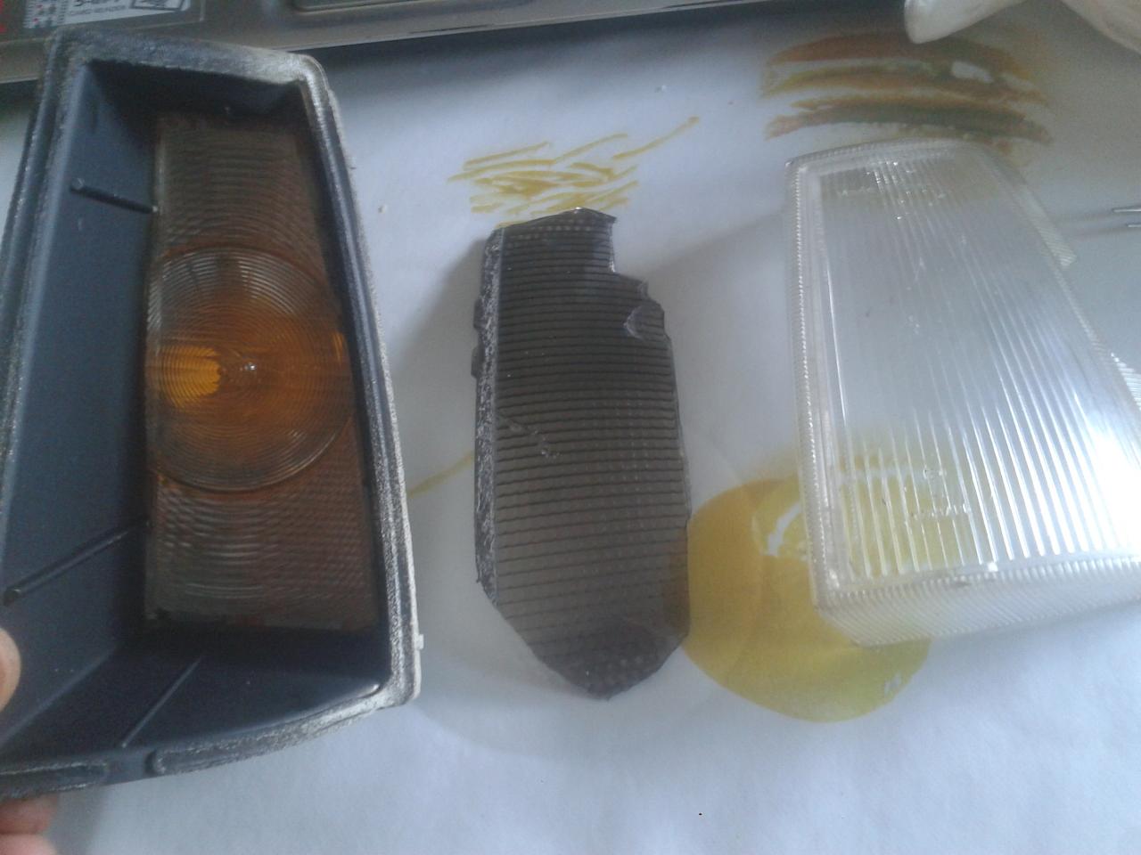

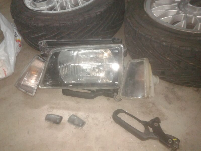

    yo pinte los faros,intermitente y nieblas todo el perímetro y me gusta como quedan.
    en cuanto a los pilotos ,caliéntalos antes de separarlo y hazlo con calma,que puedes partir el plástico.si solo los pintas cuando los mires de lado se verán oscuros y de frente naranja,yo les coloque un plástico oscuro de piloto de sierra o xantia con la forma y de frente se ve mas oscuro y da luz ambar. con spray negro mate aguanta a no ser que lleves bombillas de 100w.
    saludosClic en la imagen para ver su versión completa.
