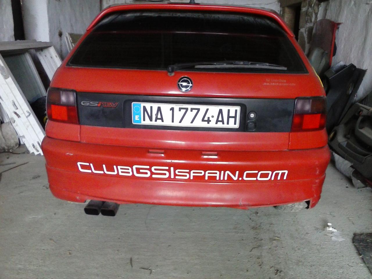

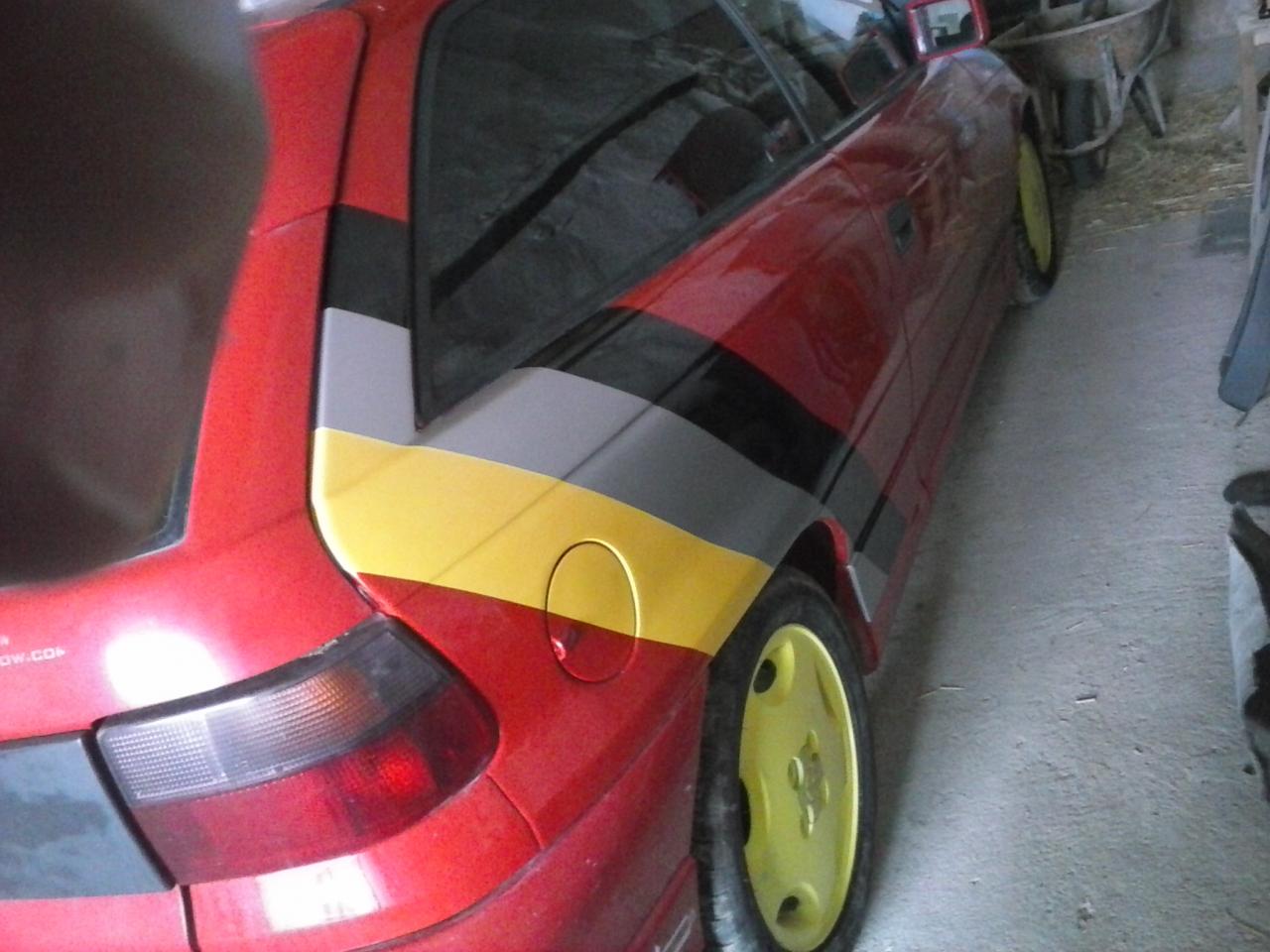

    bueno lo prometido es deuda...
    casi apenas haciendo publicidad.jijij
    que se note de que foro soy.jijijClic en la imagen para ver su versión completa.
