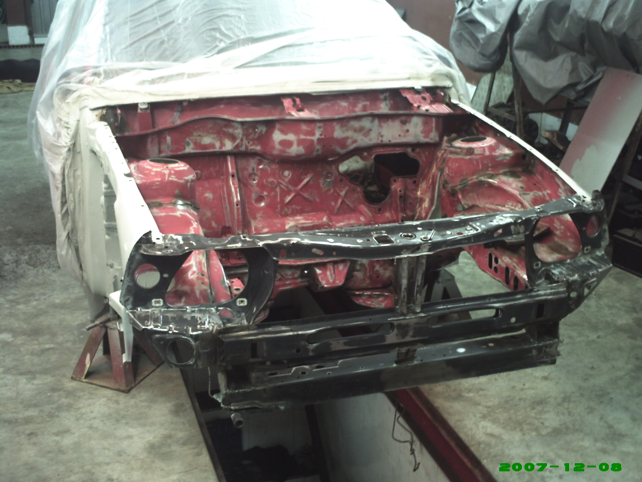

    una cosita menos , que ganas tenia de acabar con la pintura (de momento) ahora a montar.
    Seria recomendable reforzar las manguetas y los trapecios?

    Jajaja, te ha quedao más bonito ahora por dentro que por fuera. Va a dar pena poner las moquetas!!!
    Yo creo que manguetas y trapecios malamente podrás reforzarlos, y tampoco son tan endebles. Lo que más sufrirá, que son las punteras, ya lo tienes hecho.
    Saludetes.

    buff!!!k currada,eso es lo k le va a faltar al mío,pintar el interior y el vano dl motor...
    le pegarás un repaso tambien al exterior,no???

    Por mi experiencia viendo swaps en mi marca, si que tendras que meterle suspensiones a saco capaces de digerir el aumento de mas de 70 CV que le vas a meter al Kadett. Buenos amortiguadores y buenos muelles.
    Te puedo decir que a un 205 GTI se le ha metido un V6 de 605 (el mismo de los 406 Coupé 200 CV) y el conjunto muelle -amortiguador que le han puesto han sido los de 309 GTI16 con amortiguadores Koni. Echa un vistazo aqui, es interesante: www.205v6.com
    Pregunto desde el desconicimiento: ¿Las manguetas y rodamientos del GSI 8v son iguales a las del 16V?. Porque si el conjunto del 16V viene reforzado y es compatible con el 8V ahi tendrías un buen donante. Otra cosa es que pudieses adaptar las manguetas de tu Calibra donante, lo cual tambien ignoro.
    En cuanto a trapecios pues bien podrias ponerle los silentblocks o anclajes al chasis nuevos para evitar holguras junto a la barra estabilizadora del 16V y sus correspondientes casquillos nuevos.
    Y como ultimo consejo te sugiero que le pongas los tacos de motor y caja de cambios nuevos, y si pueden ser del 16V mejor.
