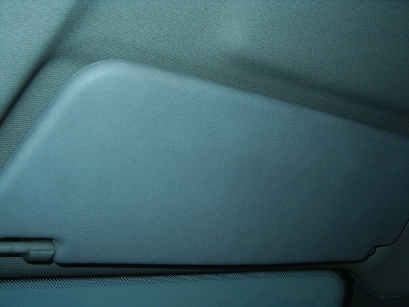

    Sobre los parasoles, por ahora he puesto el derecho con la alimentación de la luz y si bien el tapizado y el anclaje de dos tornillos es igual, la pieza donde encaja (la más próxima al retrovisor interior) queda un poco justa para encajar, pero entrar, entra.

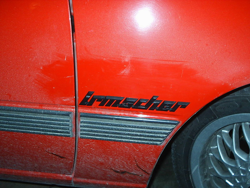

    Y luego dos de los anagramas Irmscher ya han elegido ubicación. Solo están presentados con cinta de doble cara, antes de pegar hay que dejar el coche chulo.

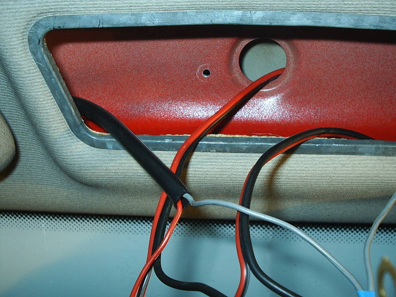

    Hoy he puesto la iluminación bastante decente:

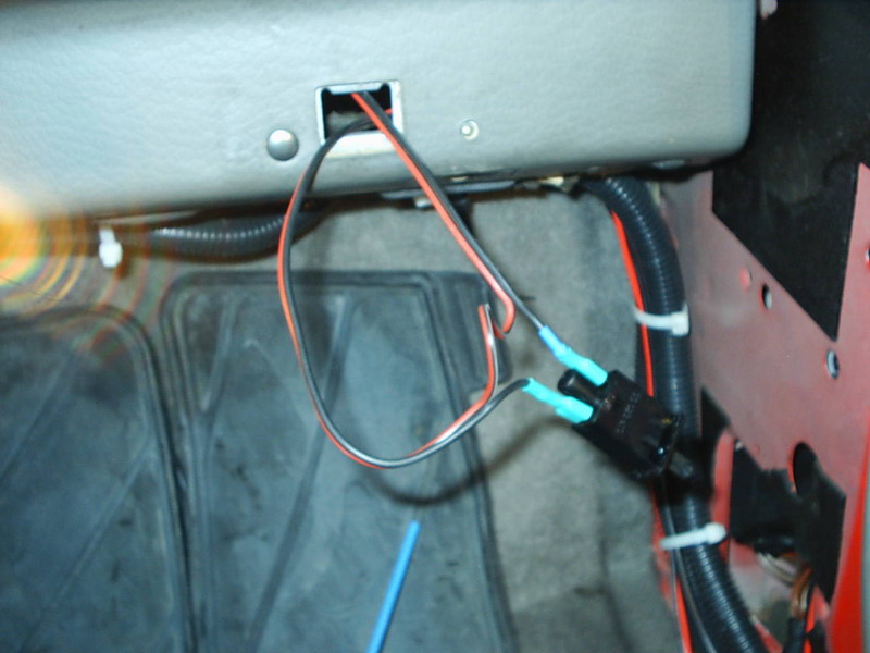

    - Luz de la guantera por fin automática, con su pulsador

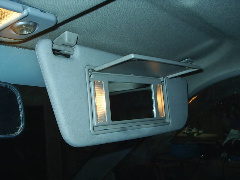

    - Parasol de vectra con iluminación
    - Plafón de Omega con luces de lectura de mapa

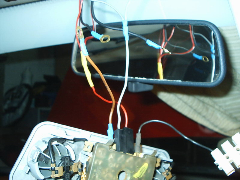

    Metemos el puldador con sus fastones y termoretractil:
    En el techo he puesto decente la instalación, usando fastones redondos, soldadura y termoretractil:
    Con el taladro he hecho un pegueño agujero para atornillar los conectores de masa.

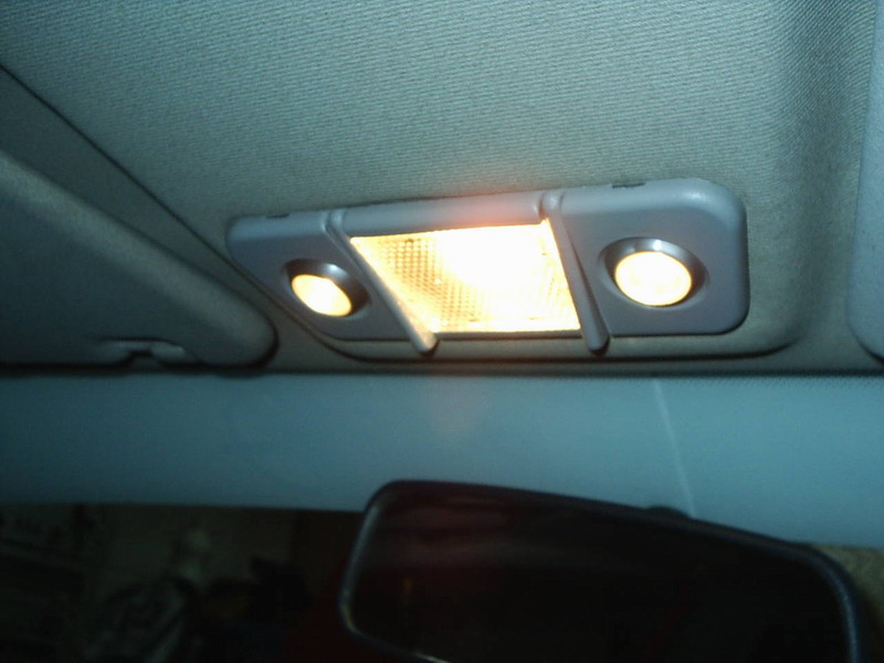

    Queda así la luz principal:
    Las luces de mapas van con botones muy discretos y pueden ir solos o con la luz principal:

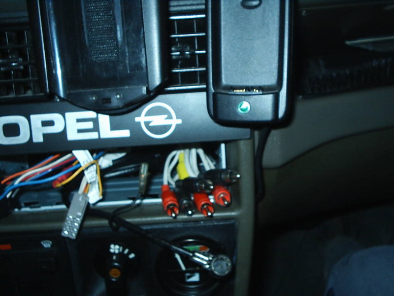

    He quitado la radio para sanear la instalación eléctrica y meter alguna cosa más:
