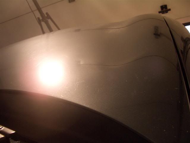

    Detallado exterior completo al Polo TDi 100 Trendline Azul antracita de mi novia. El coche se ha pasado alguna vez por el túnel, pocas, pero suficientes para tener swirls.
    Proceso:
    - Lavado con Sonax y secado con WW
    - Descontaminado
    - Pulido en 2 pasos, ambos con Metabo, 1 con verde y PG y otro con azul y FF, esponjas Propel
    - Cristales sellados con Grojet2000
    - Gomas tratadas con Tiefenfleger
    - Neumáticos tratados con 1z Tire Foam
    - Sellado con Klasse Sealant Glaze
    Fotos
    Antes:
    Durante:
    Capó con swirls:
    Capó sin swirls:
    Klasse SG secando (secó unas 8 h):
    Resultado:
    El coche ha quedado que es un espectáculo, precioso. En unos días, lo enceraré, está por decidir la cera q le daré.
