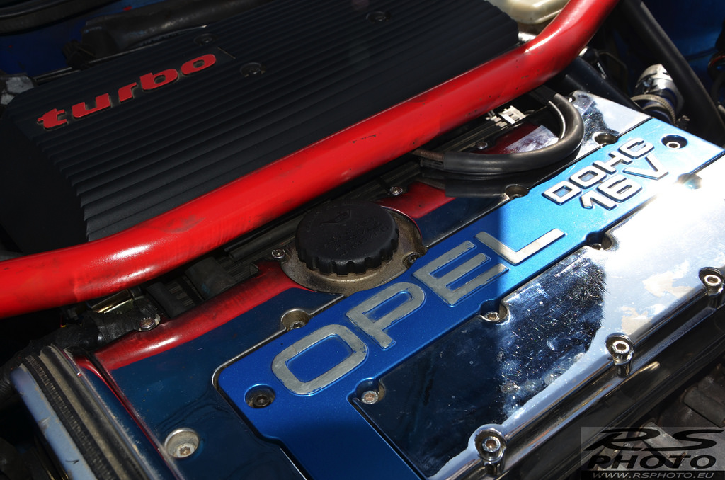

    Actualizo un poco esto, a día de hoy con el otro motor, y todos los elementos de mi motor, válvula de relenti, alternador, cableado.
    El coche ralentiza perfecto, con lo cual descartamos todo excepto el propio motor a ver que averiguamos.

    Bueno pues tras volver un poco al tema lo único que le he avanzado al coche tras varias pruebas en cuanto a discos de frenos.
    La intención era montar unas pinzas brembo de 4 pistones que compre el año pasado. Conservando mis llantas de calibra turbo.
    Probé varias opciones discos de 308mm, 300 de senator, incluso con separadores de 20 mm, pues finalmente se ha quedado con los discos de 288mm y estos separadores de duraluminio.
    Cambios notables, frena muchísimo antes pero hay que cogerle tacto, ya que si te pasas bloquea así que nada a acostumbrarnos de momento.
  10. #570
    El senador usa 296 pero bueno.
    Por cierto esa foto es la configuración final? Parece q la pastilla no pisa el disco por completo no?
