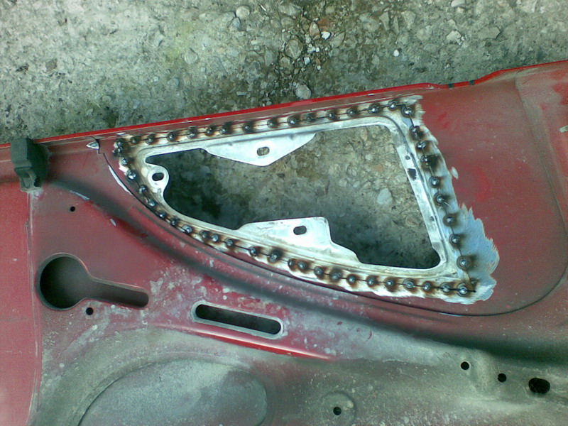

    Cita Iniciado por Maxpako Ver mensaje
    Carlos, a cuanto tines puesto el manómetro? 10-12 como dijiste? Súbelo a 15 anda.
    Y bájale potencia si subiendo el flujo de gas aún haces agujeros... no puede ser que hagas agujeros así a bote pronto tío.
    Si quieres me vienes a buscar y probamos con la mía esta tarde
    1 saludo
    El manómetro esta a 11 max.
    La potencia esta al mínimo y la velocidad de hilo igual
  2. #552
    Yo probaría primero con unas chapas viejas, para pillarle en tranquillo a la máquina. Aún así, creo que estas con mucha tensión y poca velocidad del hilo. Y a cuanto tienes regulado el gas? Algunos puntos aparenta tener poco gas.
  3. #553
    08 Jun, 08
    1,210
    Gas a 11.
    Seguiremos probando... Ya aprenderemos
  4. #554
    En una kdd me gustaria ver pistola en mano a todos los expertos de soldadura aplicar las tecnicas de regulación de maquina soldando chapa de 1mm a tope sin solapar, venga ¿quien se lleva la maquina a la siguiente? jajaja
    Paciencia y echale horas a soldar chapas y a probar como afectan las regulaciones al acabado, no hay nada como la práctica...
  5. #555
    Como te vamos diciendo... en esos espesores y sin tener un respaldo, lo mismo dan los parámetros a no ser que vayas pasadísimo. La única diferencia de subir o bajarlos es que se te quede el hilo pegado en la punta de contacto a cada golpe de gatillo
    O vas a puntos o te comes los mocos... primero das unos pocos puntos para fijar la pieza y luego vas metiendo otros por el medio. Conviene ir alternando de un lado a otro para dejar que vaya enfriando la pieza.
    Nombre:  27062009(007).jpg
Visitas: 709
Tamaño: 174.7 KB
    Habría que ver el tamaño de tu boquilla, pero para la medida standard el caudal de gas ideal suele estar en 12-14 litros/min. Y hay que bajarlo un poquito si sueldas en esquinas para que no se arremoline y sea contraproducente.
    Saludetes.
    Última edición por cicli; 23-07-14 a las 20:01

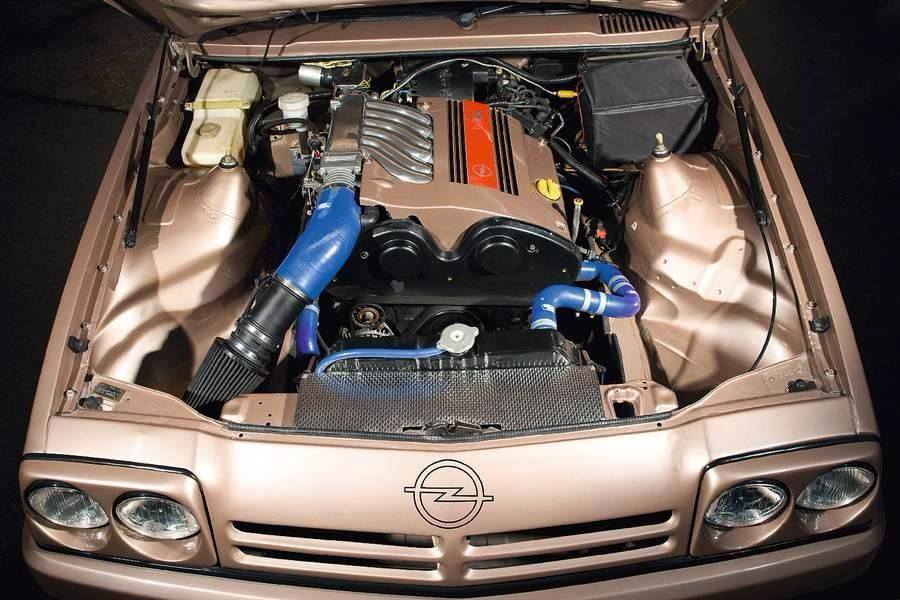

    CarlosGT hoy en el facebook apareció algo que me llamó la atención xD
    Ya no eres el único "poco cuerdo" en meter un V6 en un manta xD
    Seguro que con esto te animas para que veas como podría quedar
Nombre: 10492511_10152566669789573_6697351062322734490_n.jpg
Visitas: 527
Tamaño: 90.2 KB
  9. #559
    08 Jun, 08
    1,210
    Lo vi lo vi... Aunque lo mio es un 6 en linea jiji
  10. #560
    06 Mar, 13
    Logroño
    875
    Ya por eso, si entra un V6.....jajajajajajajaja todo es posible! xD
